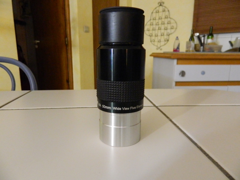

Il me faudrait bricoler une bonnette mais je vois pas trop comment ; si quelqu'un a une idée, un cylindre de caoutchouc, mais pour trouver le bon diamètre, hem...
Pour avoir la bonne position de l'oeil, tu fais comme j' ai fait avec mon 50mm, un tube pvc collé et tu replaces la bonnette au dessus, c' est nickel ;):
