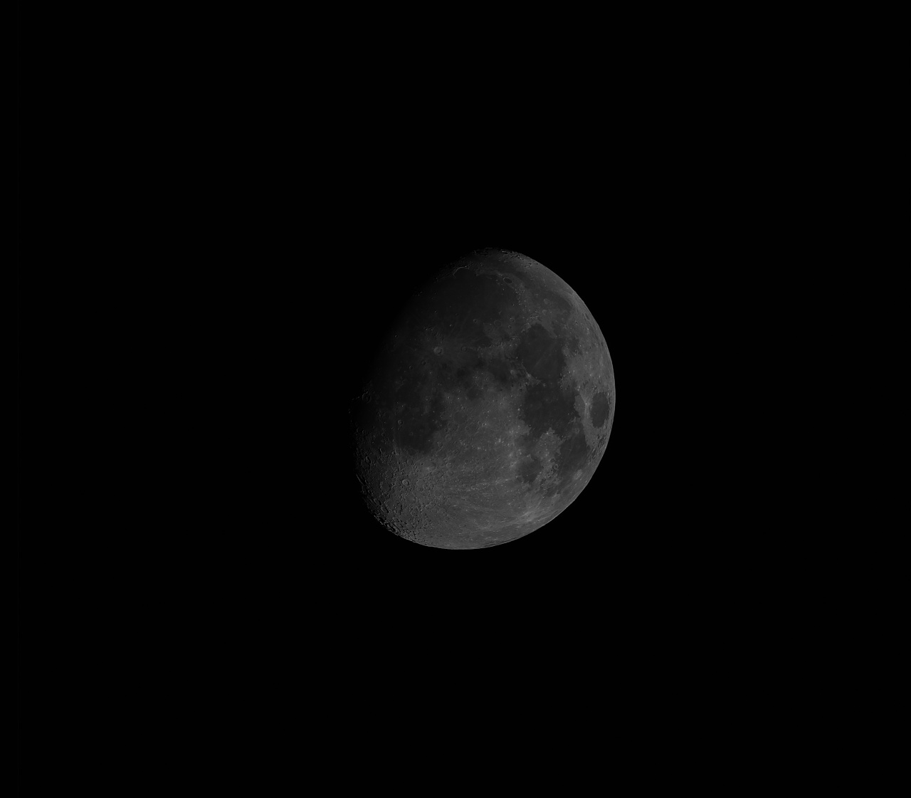

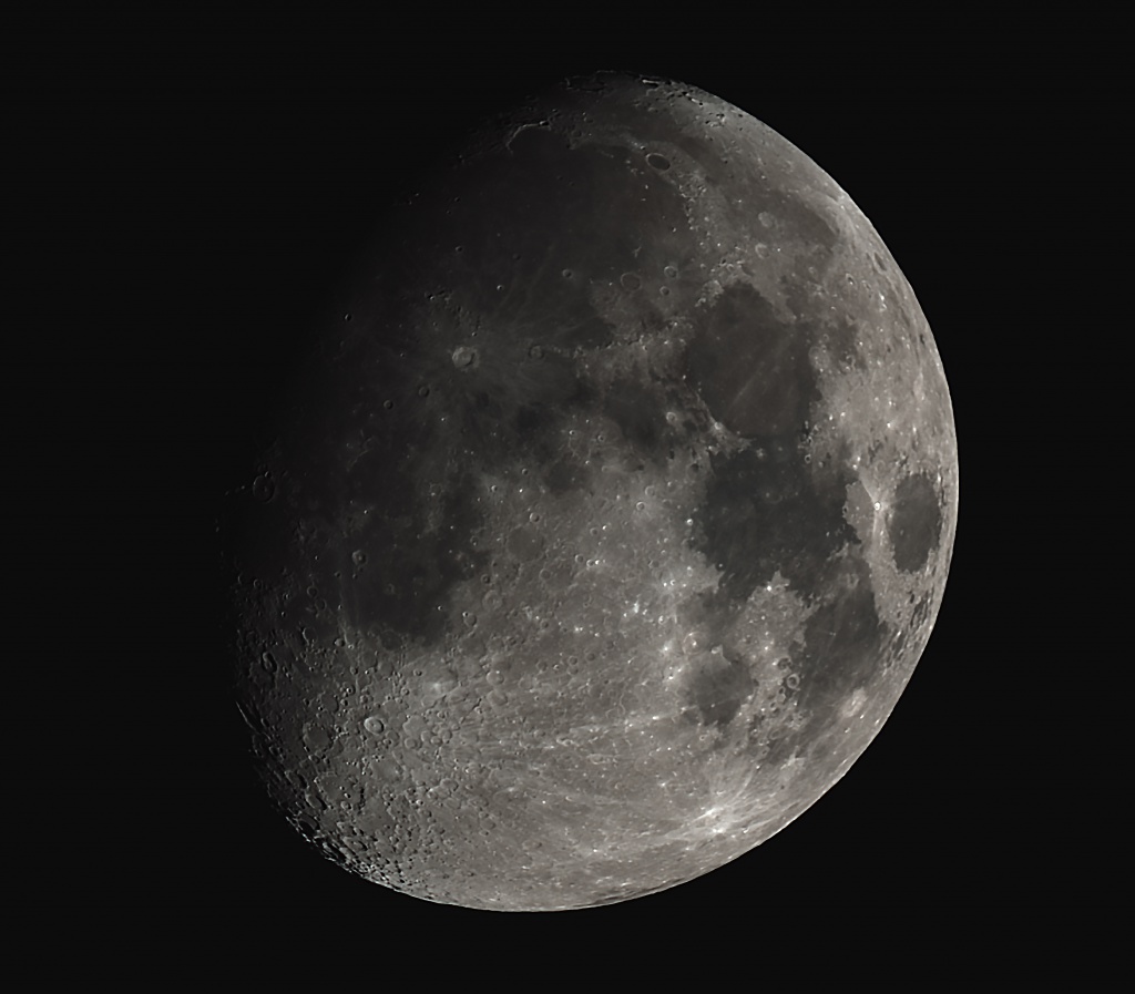

Hello les gens
Voici une petite photo de notre Lune de hier soir.
Je n'en fais que rarement et il faudrait que je test avec ma QHY mais cela me fait tout démonter mon setup.
81 photos 1/800s 800iso
traitements Iris et toshop
80ed reduc 0.85
1000d CLS CCD
Liens astrobin à venir le chargement est lonnnnnnng :be:
Jerem

Ta seconde version est beaucoup trop sombre ! :)

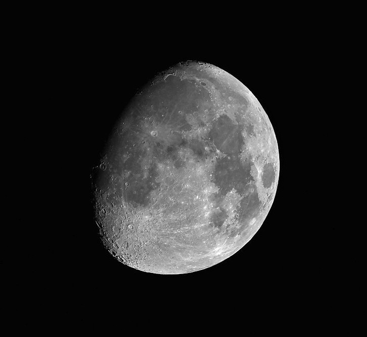

Pour les zones cramées lors de l'acquisition, malheureusement il n'y a pas de miracles, mais tu peux atténuer l'écart de luminosité entre ces zones et le reste avec la fonction tons clairs/ tons fonçés de PS.
Juste deux petits réglages avec cette fonction et tu peux obtenir un résultat plus équilibré :
J'ai juste corrigé la petite image en jpeg du forum, donc tu as moyen d'obtenir bien mieux sur ton image d'origine...
Petite précision : tu peux aussi cramer des zones lors du traitement par ondelettes si tu forces trop les curseurs, il faut bien y prêter attention.
