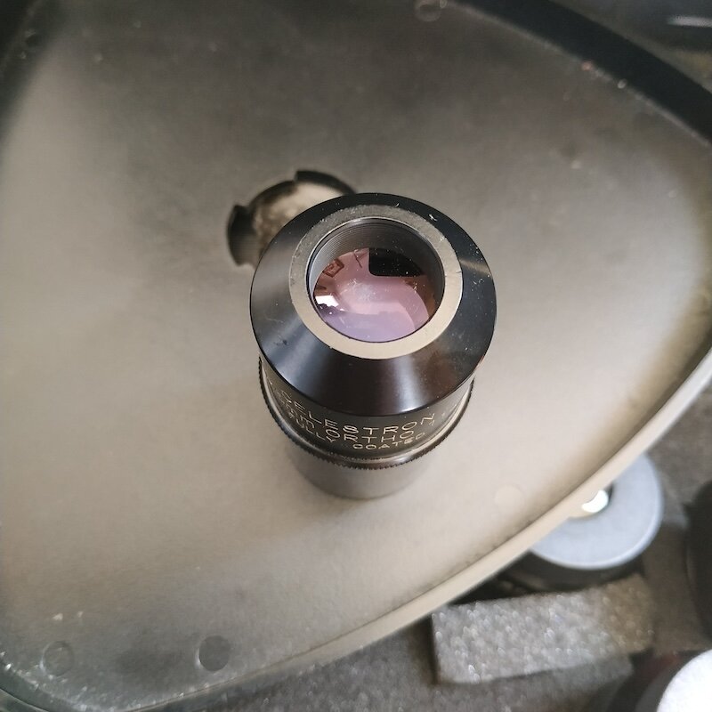

Hello je déterre un peu ce sujet, car il parle bien de positionnement de l'œil.
Je viens d'acquérir un ortho Celestron Japan 25 mm pour ma Halley 70/400 converti en 31.75.
Bizarrement, il ne faut pas coller son œil comme mes autres orthos, sous peine de black out total, mais le reculer au moins de 2cm, voire plus, pour voir le champ. Donc possible avec mes lunettes, mais je préfère les retirer.
C'est normal ?
C'est le seul oculaire qui me fasse ça.
Merci pour vos lumières 😉
En effet, cela dépend du "relief d'œil" propre à chaque oculaire, et surtout selon sa conception.
Il peut être plus ou moins proche de sa focale sur les vieux oculaires, d'où l'obligation de se "coller" sur les petites focales.
Dès que @lyl repassera par là, elle pourra certainement t'apporter des précisions sur ce caillou en particulier ;)
Ah ok merci je vois.
Mais comme mon H20 Tani ne me fait pas ça, je ne comprenais pas.
Donc en gros ce 25 doit avoir un relief d'œil de 25... ce qui correspondrait à ce que j'ai observé.
