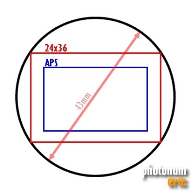

Attention, on passe de APSC au FF, la bague risque de donner du vignetage non? j'ai eu le pb en utilisant une bague Sony en T2.
C'est pas interdit, mais ça rogne bien les coins.

Si ta 80ED n'est équipée que d'un PO de 2 pouces, ça va être problématique pour faire des photos en full frame dessus. Le minimum pour du full frame serait un PO de 2.5 pouces, avec le correcteur TSflat2.5 de chez TS.
J'ai peur que le prix d'un tel PO (2.5 ou 3 pouces) + le prix du correcteur gonflent sacrément la note finale.
De base tu peux tenter ce correcteur 2 pouces qui est donné pour un champ plan de 45mm (http://www.teleskop-express.de/shop/product_info.php/info/p1010_Universelle-Bildfeldebnung-fuer-Refraktoren-von-f-5-bis-f-8.html) mais j'ai peur qu'il ne couvre pas le 24x36 non plus.

Le vignetage n'est pas un problème en soi. Ca se corrige très bien avec un flat. En revanche ce qui est problématique, c'est une coma qui ne serait pas suffisamment corrigée. Dans ce cas pas d'autre solution que de cropper les bords de l'image.
D'après les données techniques de TS, le 2.5" doit suffire pour une bonne correction de la coma, inutile de payer plus dans le 3" surtout que je ne connais pas de 80ED équipée de base d'un PO 3".
Concernant le TS Flat2" (qui est donné pour "clear aperture 45mm", je suis toujours dans l'attente d'images montrant un champ corrigé non croppé sur du 24x36. Je n'ai rien trouvé sur le net qui va dans ce sens. En théorie, un champ corrigé de 43mm peut suffire pour du full-frame :
Dans la pratique, il faut tenir compte de l'éloignement du capteur et de la capacité de correction en elle-même. De même quand on écrit "clear aperture 45mm" ne signifie pas forcément "champ parfaitement corrigé de 45mm". Donc pas d'autre choix que de faire des essais.
Michel je suis d'accord avec tout ce que tu dis sur le 7S (que j'adore), là sur le vignetage il faut nuancer : le flat ne corrige pas le vignetage, il le masque.
Si tu perds par ex 50% de lumière dans les coins, ça veut dire qu'à cet endroit c'est comme si tu posais 2 fois moins longtemps, d'où un rapport signal/bruit moins bon et un bruit qui remonte fatalement en périphérie quand tu appliques le flat ! ;)
