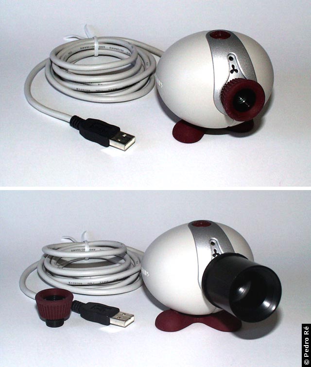

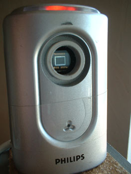

Les plus priser sont la spc900 la toucam et la II et la vesta pro je te met des photo.
