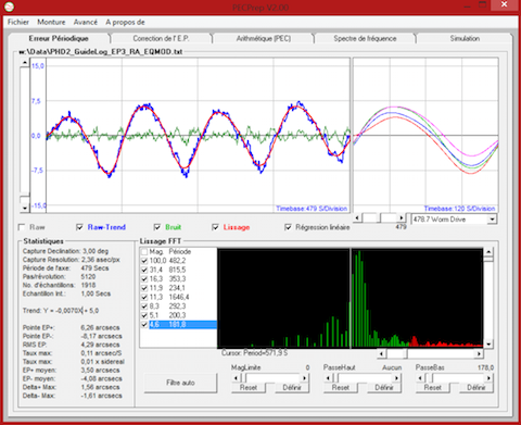

J'ai profité d'un trou dans les nuages d'octobre pour faire un enregistrement de l'EP de mon AZEQ6. Je me retrouve donc avec un fichier de log PHD2 à -18° du méridien et +3 en déclinaison et je souhaite en faire la décomposition via FFT.
Malheureusement PecPrep refuse obstinément de m'ouvrir la boite de dialogue pour choisir mon fichier de log. (Pour être plus précis, après avoir choisi la monture puis chargement => PHD, je rentre mes valeurs de focale et tailles de pixel => et quand je clique OK... impossible d'avoir une fenêtre de dialogue d'ouverture de fichiers)

Voici donc la courbe en question.

L'analyse de la courbe d'EP me semble à peu près correcte et je retrouve bien les fondamentale et harmonique caractéristique de l'AZEQ6. Ceci dit ce n'est pas une surprise non plus :)
