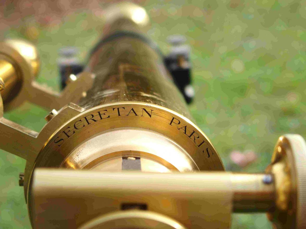

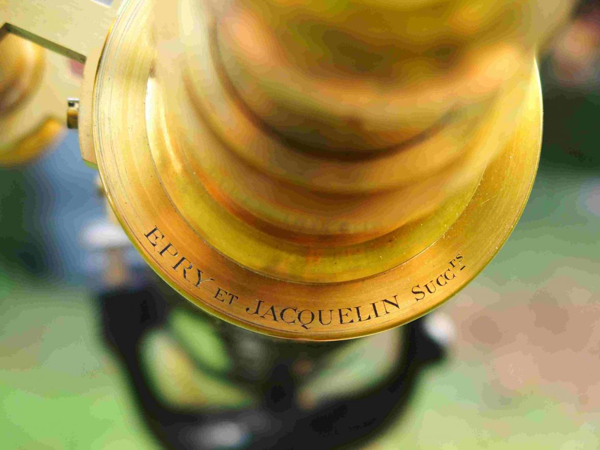

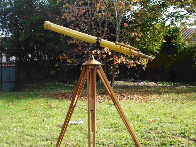

Je viens de récupérer cette lunette, suite à un arrangement familial.
Elle a dormi 70 ans dans un grenier, mais elle a bonne allure. J'ai fait une observation de la lune et je trouve l'image piquée, contrastée et stable.
J'aimerais récupérer quelques infos:
- année approximative de fabrication (j'ai déjà vu sur Internet que Epry & Jacquelin ça serait dans les années 1920)
- focale nominale - l'objectif fait 80mm - lorsqu'elle est au point sur l'infini la longueur totale est de 1300mm - l y a 3 oculaires + 1 oculaire terrestre
Est-ce qu'il y a une possibilité quelconque de prendre des photos avec cet instrument ( déjà en terrestre ?)
Où pourrais-je trouver quelques notions d'optique pour comprendre quelque peu comment ça fonctionne ? (l'optique était au programme de la Seconde au lycée, mais c'est tellement vieux !)
Merci d'avance

C'est une lunette Secretan. Il s'agit d'un instrument de collection. Elle semble être dans un très bon état.
Les formules optiques dans cet excellent post :
http://www.webastro.net/forum/showthread.php?t=83948
Faire de la photo avec cette lunette? C'est comme faire de l'autoroute avec une Ford T. C'est pas impossible mais ce n'est pas la vocation de ce vénérable instrument selon moi.
ça fonctionne exactement comme les lunettes modernes.
- L'objectif a une focale 1300mm apparemment. (c'est comme une lentille convergente)
- Les oculaires ont aussi une focale, en général 2.5 à 40mm
Le grossissement se calcule en divisant la focale de la lunette par la focale de l'oculaire utilisé.
Par exemple un oculaire de 13mm donnera un grossissement de x100.
Pour le planétaire on utilisera plutôt des forts grossissements. (petits objets très lumineux) donc des oculaires à petite focale. Mais pas trop de planète visible la nuit en ce moment. Au printemps ça sera mieux. Il reste la lune.
Pour le ciel profond, on utilisera plutôt les oculaire à plus longue focale, car les objets sont beaucoup plus faibles et plus étendus.
Avec l'oculaire de plus longue focale, on pourra voir la galaxie d'Andromède en ce moment. (M31)
Cet hiver, la nébuleuse d'Orion (M42)
Après le jeu est de savoir se repérer dans le ciel et de trouver les objets et les distinguer dans l'oculaire.
Un site avec un peu de théorie d'optique. Pas indispensable pour commencer. Déjà bien comprendre le fonctionnement des oculaires et ce qu'on peut voir comme objet avec.
http://serge.bertorello.free.fr/math/formulaire/formoptique.html#grossissement
