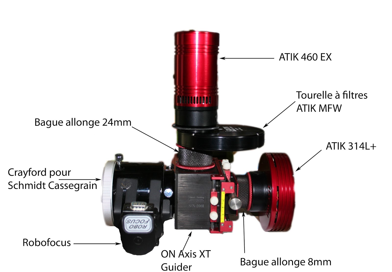

Je viens vers vous pour tenter d'en apprendre plus sur la manière de composer une bonne fois pour toute mon set up à l'arrière de mon C8 EDGE HD suivant vos experiences et connaissances sur l'utilisation du diviseur optique de chez innovation Foresight modèle XT.

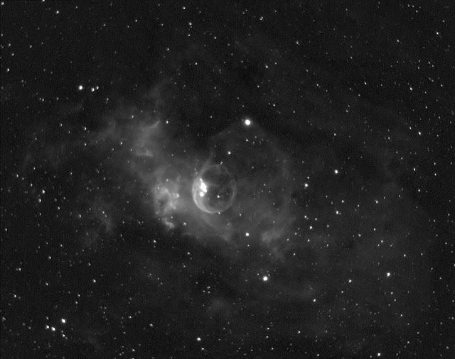

Sans le DO, pas de soucis.

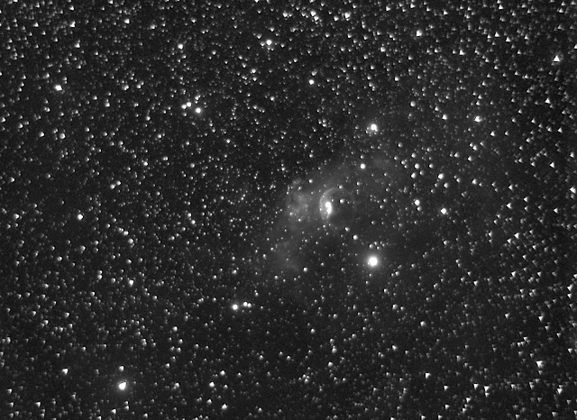

Avec, catastrophe!!! tous les bords des images sont affectées d'une distorsion sévère dû je pense à un back focus trop imprortant.

Ma configuration: SC8"_crayford JMI+robofocus_DO"onag"_bagues de tirages pour focalisation correct tant sur la CCD d'imagerie que celle de guidage"Atik 460EX et 314L+ tourelle à filtres EFW2.
Je poste deux images pour montrer la différence.

Avec le On Axis Guider
Sans le On Axis Guider
Mon set up:
