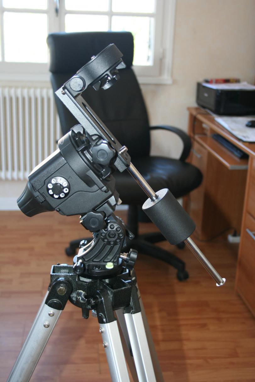

J'ai eu le même problème avec mon trépied d'eq3. Pour résoudre ça j'ai fait usiner une tige filetée qui se visse dans la base de la monture, assez longue pour dépasser sous le l'embase du trépied. Le tout est bloquer par un écrou frein. L'ensemble est bien stable ....

Bonjour, personnellement j'utilise sans dommage particulier, un trépied photo Vanguard (60€) pour la version photo de cette SA (pas de berceau equatorial) pour faire du time-lapse. Pour le reste, il me semble que si ton ambition est de faire de l'astrophoto, la monture est le point sensible donc l'investissement sur lequel il convient de ne pas chercher trop à faire des économies. :)
