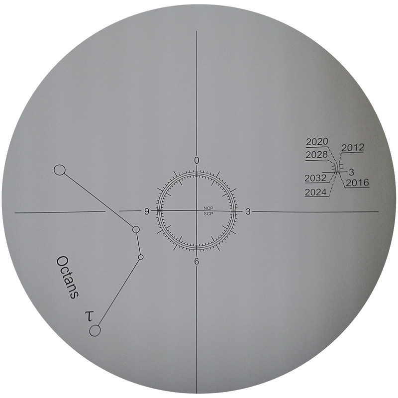

alors plus de precision c'est le sw 0124
sur lequel il n'y a plus la grande ours et casiopé
pour la monture eq6 alors avant on aligner les constellation et on placé polaris dans le petit rond mais la ??

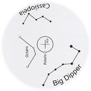

Pour ceux qui ne connaissent pas encore, voici l'ancien réticule des viseurs polaires Skywatcher :
Et voici le nouveau dont parle Lorantdu69 :
Avec le premier, pour un alignement correct, il fallait procéder en 4 étapes :
1) placer le rond de la polaire pile au plus bas du cercle en tournant l'axe AD
2) placer le cercle gradué de l'axe AD sur 0h
3) tourner ensuite l'axe AD pour le mettre à l'heure de la Polaire
4) placer la Polaire dans le petit cercle avec les vis d'altitude et d'azimuth
http://astrolabo.com/2008/06/03/mise-en-station-prcise-de-leq6/
Avec le nouveau réticule, on n'a plus besoin faire l'étape 2 car la lecture de l'heure polaire se fait directement sur les graduations du réticule. Par contre, là où sur le cercle gradué 1 tour faisait 24h, avec la graduation du réticule, 1 tour fait 12h... il faut donc diviser par 2 l'heure de la Polaire ou bien utiliser un utilitaire de mise en station qui fait cet exercice tout seul. Bref, ce nouveau réticule n'est pas aussi simple qu'il n'y parait et la disparition de Cassiopée/Grande Ourse très regretable.

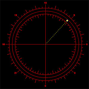

En comparaison, d'autres réticules qui sont bien gradués sur 24h et non sur 12h...
Astro-Physics
Takahashi

J'ai reçu l' AZ EQ5 hier (viseur polaire déporté) et j'ai découvert ce viseur. J'en pense plutôt du bien à priori mais je trouve dommage d'avoir enlevé les repères pour la grande ourse et cassiopée cela permettait de dégrossir la mise en station pour du visuel.
Je me rappelle, un jour (pas si lointain), avoir cherché cette foutue constellation Octans qui paraissait si pratique pour la MES... :be:
