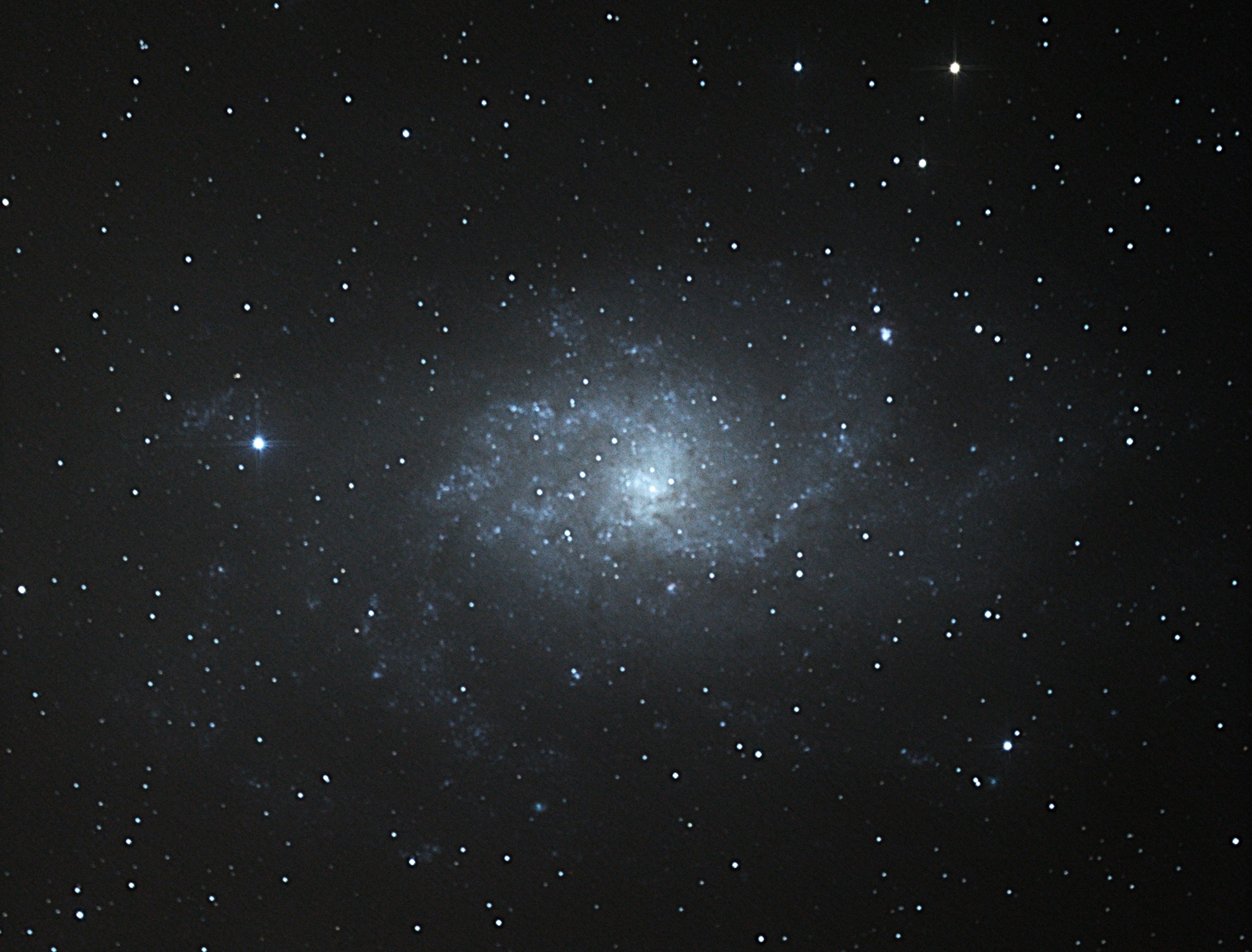

Je me fiche de publier mes photos ici, mais voici un exemple, puisque cela semble nécessaire : 2h de M33, à raison de poses de 5', 15 flats, 15 darks, 20 offsets. Ca ira ?

voici un exemple
Ah oui, les étoiles sont bien rondes!
Tu peux donner plus d'infos sur ton setup?
Si c'est une de tes premières images, elle est vraiment très bien! :)
Tu devrais, ça te permettrait d'en faire profiter la communauté mais aussi de progresser. C'est à ça aussi que sert la rubrique photo, pas seulement pour montrer les images.
Par exemple, ta photo est floue. En utilisant un masque de Bahtinov tu obtiendrais une image nette très facilement.
Avec du dithering, tu pourrais contenir la trame sur le fond de ciel. Celle-ci est causée par des darks inadaptés. Par ailleurs, tes flats n'ont pas bien marché, il reste beaucoup de vignettage et un fort gradient. Tu peux corriger cela par cette méthode: http://www.webastro.net/index.php?wapedia=articles&article=234
Cette procédure corrige aussi le déséquilibre des couleurs, du coup ta photo reprendrait d'autres couleurs que le bleu.
