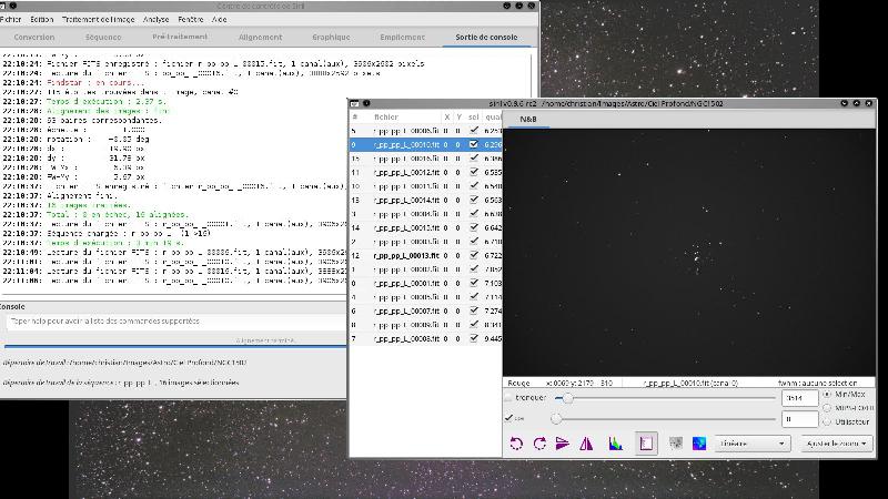

alphamax Posté 9 mai 2017 Posté 9 mai 2017 Merci Cyril, je vais tester ça !!! Au passage, j'en profite pour remonter ces quelques bugs/améliorations : - Quand on change une des valeurs de min/max des curseurs de l’image, le zoom revient à "Ajuster le zoom" s’il n’y a pas de sélection dans l’image. - Dans affichage image N&B, liste des images de la séquence, quand on tri sur autre chose que l’index de l’image, la sélection de l'image (dbl clique) ne fonctionne pas (il prend une autre image). - Sur le graphique, quand on clique sur tout effacer, le graphe ne s'efface pas. - Serait-il possible que l'échelle du graphique, quand il s'agit d'images, soit sur un nombre entier ? Merci Christian
lock042 Posté 9 mai 2017 Auteur Posté 9 mai 2017 - Quand on change une des valeurs de min/max des curseurs de l’image, le zoom revient à "Ajuster le zoom" s’il n’y a pas de sélection dans l’image. Je n'arrive pas à reproduire le bug. - Dans affichage image N&B, liste des images de la séquence, quand on tri sur autre chose que l’index de l’image, la sélection de l'image (dbl clique) ne fonctionne pas (il prend une autre image). Pareil. Je n'arrive pas à reproduire - Sur le graphique, quand on clique sur tout effacer, le graphe ne s'efface pas. Oui c'est normal. En fait ce bouton est utile pour la photométrie lorsqu'on a plusieurs graphes. Ici en fait il mériterait d'être désactivé. - Serait-il possible que l'échelle du graphique, quand il s'agit d'images, soit sur un nombre entier ? Hum, pas de façon simple non. On utilise une librairie assez simpliste pour faire ça et on a peu de moyen pour agir. Il est possible d'exporter en csv au pire pour faire toutes les manipulations nécessaires. Pour les autres,
apricot Posté 9 mai 2017 Posté 9 mai 2017 Ça marche nickel, un gros plus pour le système de visualisation des images avec les différents "display modes", très pratique pour inspecter rapidement des spectres. Merci à Vincent Cyril et co !
alphamax Posté 9 mai 2017 Posté 9 mai 2017 Pour le 1er, c'est uniquement quand on saisie une valeur dans l'une des deux zones.Sinon, quand j'utilise le curseur avec la souris, ça fonctionne bien. Voici pour le second bug : en fait, quand je sélectionne une image (elle s'ouvre bien, voir la console) et c'est bien celle qui est en surbrillance, mais une autre passe en gras. Christian ps: j'ai fait quelques nouveaux tests sur la dernière compile et ça à l'air de fonctionner.
