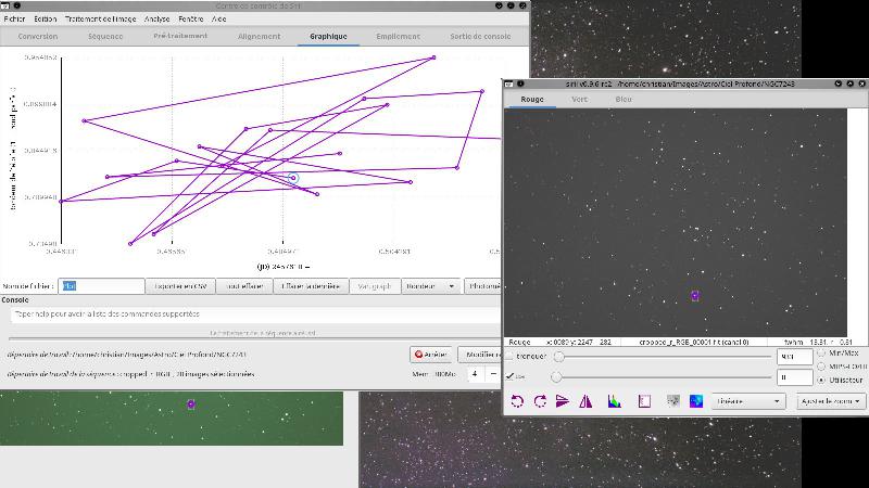

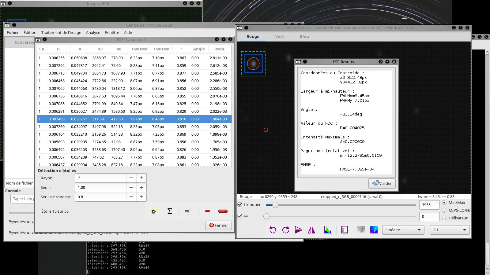

alphamax Posté 11 mai 2017 Posté 11 mai 2017 (modifié) lock042 a dit : Bon ben ton autre bug est corrigé. Merci pour tes rapports de bugs. Merci Cyril Je viens de vérifier, ça tout bon. Tiens, j'en ai un autre sympa : 1) je sélectionne une petite zone avec quelques étoiles 2) je demande une psf de la séquence 3) je sélectionne une étoile seule et je redemande une psf de la séquence 4) et j'obtiens : Remarque, je trouve ça très jolie Quand on demande que la psf (seule), il y a une popup pour dire que la sélection est trop grande, mais pas pour la psf de la séquence (par contre, on a bien le message dans la console). Un autre truc que je trouve bizarre (mais peut être que tu vas me dire que c'est normal). 1) je demande une analyse psf dynamique 2) je sélectionne une ligne dans la liste => un carré bleu entour l'étoile en question (d'ailleurs, le bleu pas facile à repérer sur fond noir) 3) dans l'image, je sélectionne l'étoile pointée par la psf dynamique 4) je demande la psf de l'étoile (oui, je sais c'est tordu) et j'obtiens des valeurs différentes : Bonne soirée. Christian Modifié 11 mai 2017 par alphamax
lock042 Posté 11 mai 2017 Auteur Posté 11 mai 2017 (modifié) alphamax : Citation 1) je sélectionne une petite zone avec quelques étoiles2) je demande une psf de la séquence Il ne faut pas faire une seqPSF sur plusieurs étoiles. Ca explique qu'on obtient des trucs bizarres. De plus c'est comme si tes images n'étaient pas dans l'ordre chronologique. Citation et j'obtiens des valeurs différentes : Oui c'est normal. La dynamique PSF en mode "détection auto d'étoiles" est moins précise car il y a qu'une passe et que l'angle n'est pas pris en compte. Modifié 11 mai 2017 par lock042

lock042 Posté 11 mai 2017 Auteur Posté 11 mai 2017 (modifié) Ah oui mais ta réponse est bien plus complète Christian : Vincent et moi ne reproduisons pas du tout ce bug graphique. Pourrais tu partager ton set d'images ? EDIT 2 : C'est bon, bug reproduit, on y travaille. Mais en gros c'est parce que tes images sont toutes mélangées chronologiquement. Donc les points sont bons, mais ils sont pas reliés comme ils devraient. Modifié 12 mai 2017 par lock042
alphamax Posté 12 mai 2017 Posté 12 mai 2017 (modifié) lock042 a dit : Ah oui mais ta réponse est bien plus complète Christian : Vincent et moi ne reproduisons pas du tout ce bug graphique. Pourrais tu partager ton set d'images ? Citation Ca sera avec plaisir EDIT 2 : C'est bon, bug reproduit, on y travaille. Mais en gros c'est parce que tes images sont toutes mélangées chronologiquement. Donc les points sont bons, mais ils sont pas reliés comme ils devraient. Citation C'est étrange !!! pourtant quand j'ai fait la conversion, je les ai sélectionnées dans l'ordre chrono (les fichiers proviennent d'Ekos et sont automatiquement ordonnés et horodatés). Par contre, j'ai des prises avant et après 0h, donc changement de date, est-ce que ça peut être une piste ? Qu'est ce qui pourrait faire qu'elles soient mélangées ? En tout cas, continuez, votre soft est super Christian Modifié 12 mai 2017 par alphamax
lock042 Posté 13 mai 2017 Auteur Posté 13 mai 2017 (modifié) Christian : Tes FITS provenant de KSTARS/EKOS, tu as du les convertir avant ? Changer leur noms ? Ou ils sont pris automatiquement par Siril. Si tu les as converti pour changer leur nom et les rendre compatible avec Siril il est possible que tu aies fais ca dans le désordre. Pourrais tu donner la marche à suivre exacte et également ta série d'image originales ? EDIT: Si tu utilises l'onglet conversion, tu peux trier les images par date avant de les convertir. Modifié 13 mai 2017 par lock042

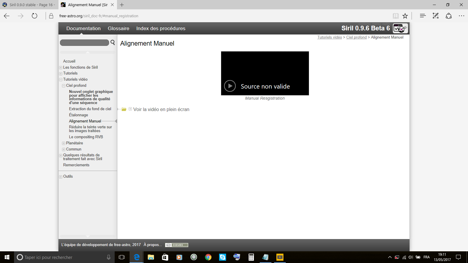

Ryo Posté 13 mai 2017 Posté 13 mai 2017 mbnb24 a dit : Il y a déja des tutos video sur le site SIril Si tu as le temps tu peux peut être me guider
Ryo Posté 13 mai 2017 Posté 13 mai 2017 oui j'ai bien vu ces video mais je n'en suis pas encore la . Sur le site j'ai trouver ca. "File Conversions" : Conversion des flats, darks, offsets, images CR2 en fit fais ok "Image sequences" : Recherche des séquences ok ca je comprend Stacking des masters (pas vu dans la doc) :ok ca je comprend "Image sequences" : sélection séquence de flats -> master-flat en stack median, normalisation "multiplicative".idem pigé "Image sequences" : sélection séquence de darks -> master-dark en stack median, no normalisation.idem pigé "Image sequences" : sélection séquence de offsets -> master-offset en stack median, no normalisation.idem pigé Pré-processing : "Image sequences" : Choix de la séquence d'images M31 (pas vu dans la doc) "Pre-processing" : Choix des 3 mastersidem pigé Start pre-processing "File conversion" : convertir pp_m31_ fit -> convertir debayer_m31_ fit ::ca je ne sait pas si je doit le faire Alignement : "Image sequences" : Choix de la séquence debayer Tracer zone autour d'une étoile brillante (encadrant plusieurs images) moi c'est alignement ciel profond "Registration" : Go register Empilement : (vérifier que la séquence debayer est toujours sélectionnée) "Stacking : Choix Sum stacking -> Start stacking Extraction du fond de ciel : File -> Ouvrir -> Fichier précédemment stacké Bon j'ai pas tous suivi parce que je ne sait pas:?: mais je doit faire quelque chose de mal soit cela plante soit j'ai une image pas trop top pour pas dire une aquarelle je suis conscient que mes fichiesr ne sont pas top siril a mis en avant mes flats horrible (iPad sur le tube) mais bon c'est étonnant que Dss gobe tous et me sorte une image. help:rolleyes:
mbnb24 Posté 13 mai 2017 Posté 13 mai 2017 Après avoir pré-traité il faut resélectionner tous tes pp_*.fit et les débayériser. Ensuite, tu alignes et tu empiles Pour aligner, il faut augmenter ton seuil de PSF dynamique pour avoir plus de précision
Ryo Posté 13 mai 2017 Posté 13 mai 2017 mbnb24 a dit : https://free-astro.org/siril_doc-fr/#Video_tutorials_1 On a ca quand on est sous windows
