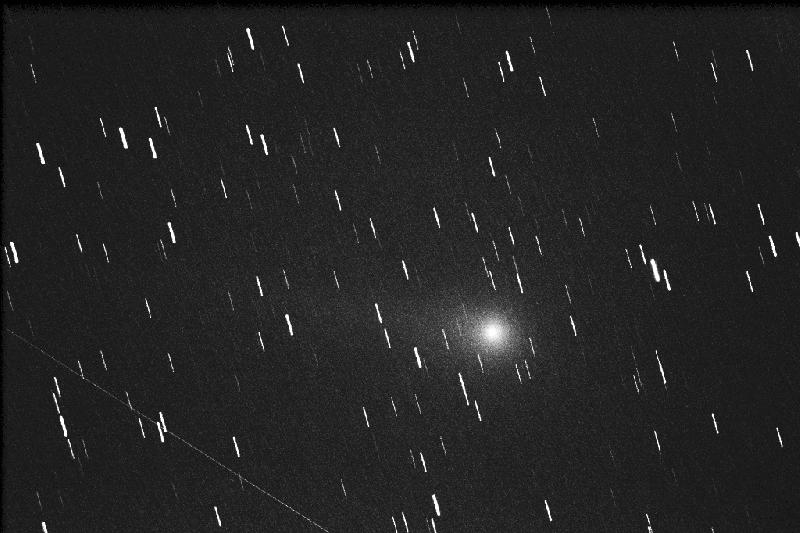

alphamax Posté 3 juin 2017 Posté 3 juin 2017 En complément, un petit empilement par somme pour Johnson... au demeurant, plutôt décevante
lock042 Posté 3 juin 2017 Auteur Posté 3 juin 2017 L'empilement par somme, qui ne permet pas la normalisation, est normalement réservé au planétaire. Un jour il est d'ailleurs prévu de faire plusieurs modes dans siril pour guider l'utilisateur. Tu peux faire un moyenne sans rejet.
alphamax Posté 4 juin 2017 Posté 4 juin 2017 L'empilement par somme, qui ne permet pas la normalisation, est normalement réservé au planétaire.Un jour il est d'ailleurs prévu de faire plusieurs modes dans siril pour guider l'utilisateur. Tu peux faire un moyenne sans rejet. Hello Cyril, oui, tu as complètement raison vu que c'est ce que j'ai fait Je voulais impérativement un alignement sur le noyau de la comète et non sur les étoiles alentours et comme j'avais la flemme de faire un alignement manuel... Mais bon, j'ai découvert à mes dépends que capturer une comète est loin d'être hyper évident et le traitement pas facile non plus. Mais s'il y a une autre technique pour l'alignement cométaire je suis preneur. A+ Christian
