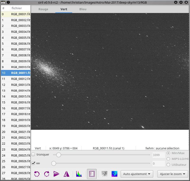

alphamax Posté 11 juin 2017 Posté 11 juin 2017 Bonjour Cyril et Vincent, je viens de rencontrer un comportement bizarre lors de la conversion d'une séquence n&b croppée vers rgb (dématriçage) en utilisant l'interpolation super pixel. Les images apparaissent complètement de "travioles":confused: Voici le résultat de la console (rien de transcendant) : 18:11:37: Conversion : en cours... 18:11:37: Lecture du fichier FITS : cropped_pp_L_00001.fit, 1 canal(aux), 2879x2124 pixels 18:11:37: Motif du Filtre : RGGB 18:11:37: Fichier FITS enregistré : fichier RGB_00001.fit, 3 canal(aux), 1440x1062 pixels En utilisant une autre méthode d'interpolation ça fonctionne bien. C'est vraiment quand on utilise le super pixel sur des images croppées (car je l'ai utilisé dans d'autre contexte sans soucis). J'ai vidé le répertoire de travail au cas où, mais même résultat. Bien cordialement, Christian
lock042 Posté 11 juin 2017 Auteur Posté 11 juin 2017 Bonjour. Il ne faut jamais cropper avant un dematricage. Il faut cropper après.
alphamax Posté 11 juin 2017 Posté 11 juin 2017 Bonjour. Il ne faut jamais cropper avant un dematricage. Il faut cropper après. Egon: J’ai oublié de vous faire une recommandation essentielle. Peter: Quoi ? Egon: Ne jamais croiser les effluves. Peter: Pourquoi ? Egon: Ce serait mal ! Ah . On en apprend tous les jours. Merci Cyril
lock042 Posté 12 juin 2017 Auteur Posté 12 juin 2017 Héhé. En fait, si tu crop tu perds les informations de taille du capteur et positions des photosites. Il va donc être difficile de reconstruire les couleurs sans les infos. Si les autres dématriçage semblent marcher c'est juste en apparence. Il suffit de croper d'une taille impaire pour que le shéma de dématriçage ne soit plus bon.
