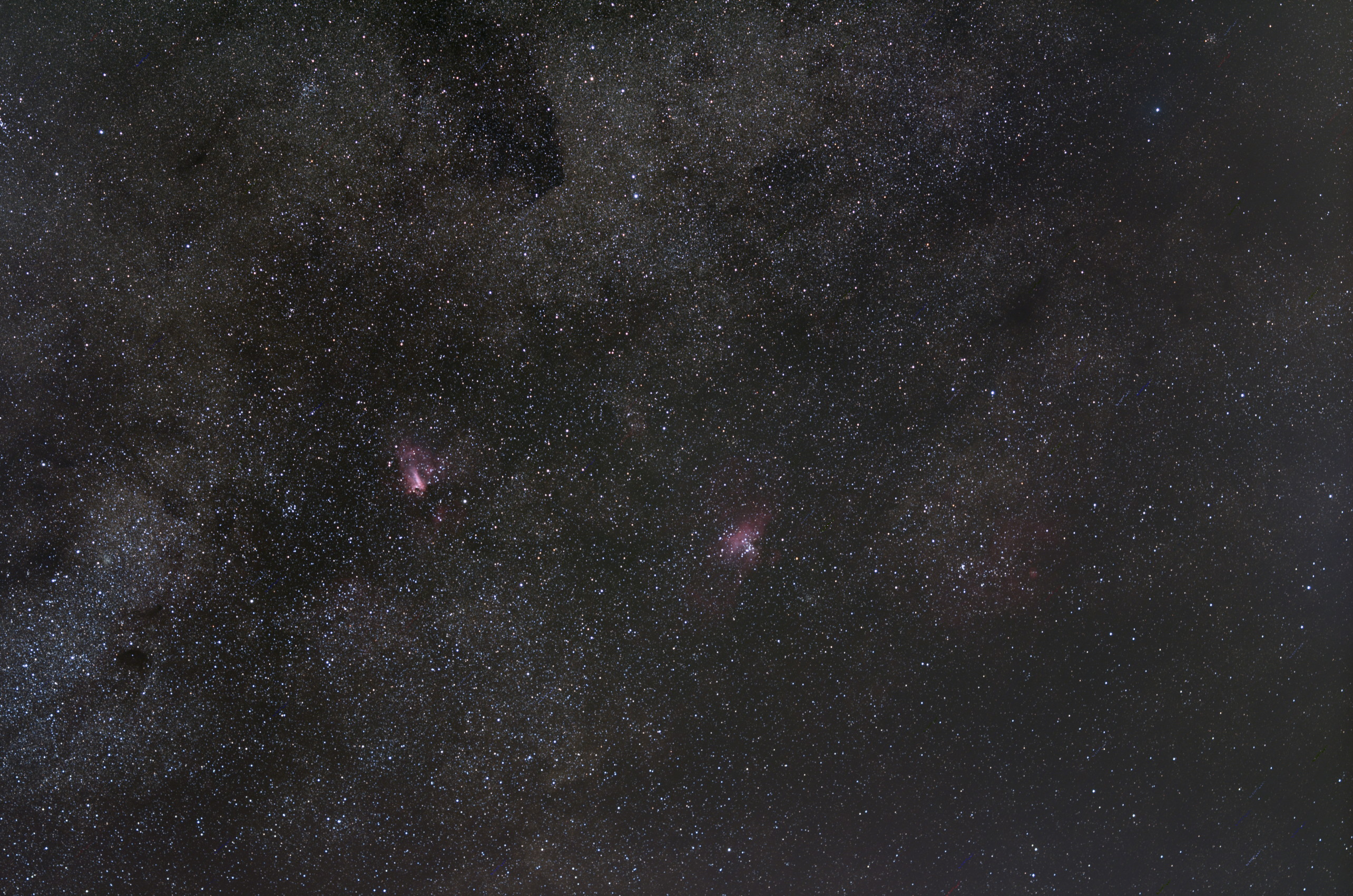

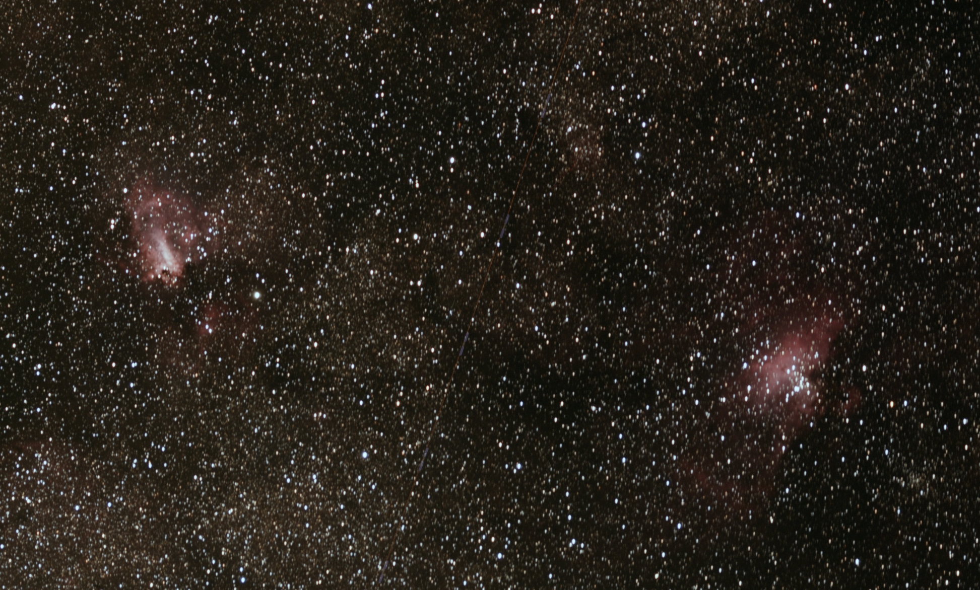

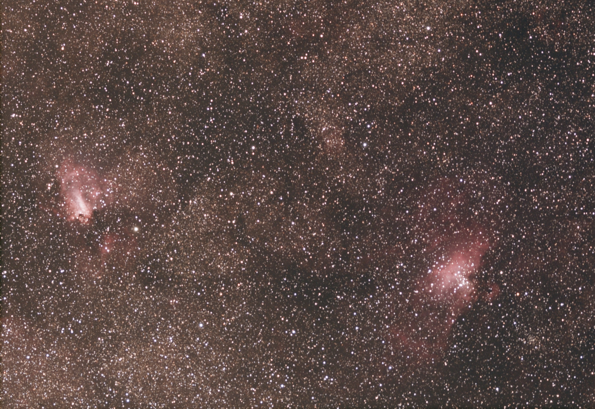

TIbasic Posté 28 juillet 2017 Posté 28 juillet 2017 (modifié) Salut ! Le problème de recalage devient... Problématique, car je commence à ne plus avoir assez de place pour stocker mes brutes en attendant des jours meilleurs. Voici une image non cropée d'un grand champ au Samyang : Et voici une fois recadrée sur le centre et recalée : Un crop de la version du dessus pour comparer mieux (traitement à l'arrache, du jpeg pas retouché sorti direct de Siril, la différence de signal vient de là) : Bon, là, j'ai pris le centre pour être sympa, mais le côté droit sur l'image pas recadrée est juste infâme. C'est chiant, 171 poses de 30s, et j'ai un truc naze. Y a vraiment pas moyen de remédier à ça, à part enprenant mes brutes, et en les traitant avec iris ? Bonne nuit... Modifié 28 juillet 2017 par TIbasic

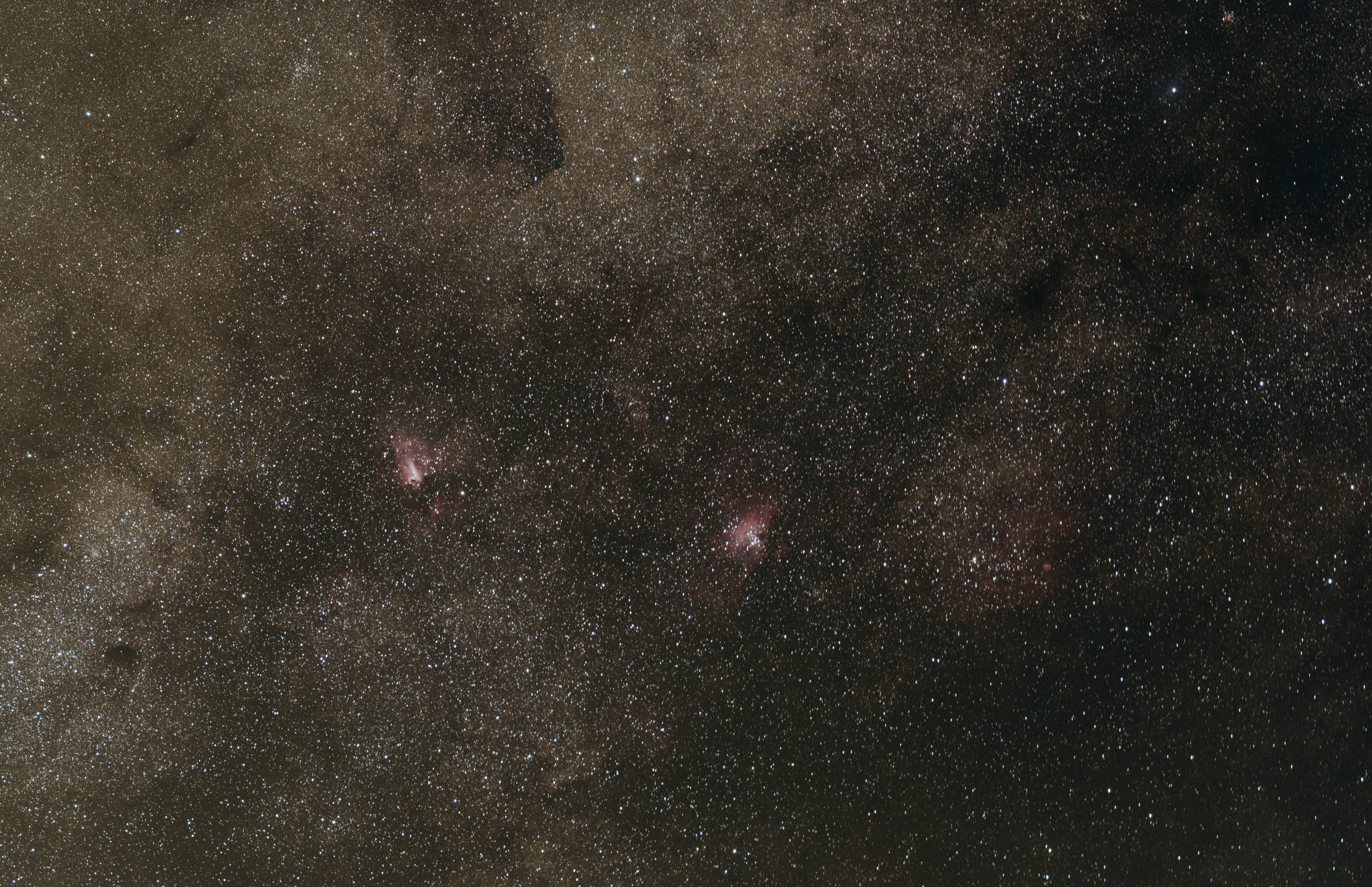

Roch Posté 28 juillet 2017 Posté 28 juillet 2017 Salut, TIbasic m'a passé ses brutes parce qu'il avait la flemme de traiter sous IRIS, mais juste pour montrer ce que ça donne. ( -> pas de traînées moches ) Bon par contre, j'ai pas utilisé les darks ni les flats, juste un traitement rapide à 50% pour apprécier la rotondité des étoiles sur tout le champ, malgré la distorsion de l'objo. Voilà, bonne soirée Romain
vinvin Posté 31 juillet 2017 Posté 31 juillet 2017 Salut, j'ai pas compris quel était votre problème. Les traces des satellites avec les empilements à rejet ne doivent pas apparaitre. Si l'objectif a une aberration géométrique qui rend les étoiles ovales, qu'est-ce que vous attendez de Siril ? Que fait Iris pour ça ? Merci
mbnb24 Posté 31 juillet 2017 Posté 31 juillet 2017 Le soucis est que si il existe une petite déformation géométrique du champs, l'alignement va être impécable sur le centre et 2 ou 3 angles mais horrible sur le 4° angle. J'ai eu ca problème sur 2 grosses séries à la lunette 71 f4.9 où certaines étoiles dans un angle présentaient une "bulle"
lock042 Posté 31 juillet 2017 Auteur Posté 31 juillet 2017 Je pense plutôt que le problème vient du modèle de détection des étoiles par triangle qui cherche les paramètres d'ajustement selon une fonction affine de degré 2. Utiliser une fonction cubique serait mieux. C'est prévu dans le code original que j'utilise, mais c'est buggé. N'étant pas le concepteur de ce code, j'ai aucune idée de comment le debugger.
mbnb24 Posté 31 juillet 2017 Posté 31 juillet 2017 Je t'aurais bien aidé mais j'ai peur d'etre très vite dépassé
TIbasic Posté 31 juillet 2017 Posté 31 juillet 2017 Je pense plutôt que le problème vient du modèle de détection des étoiles par triangle qui cherche les paramètres d'ajustement selon une fonction affine de degré 2. Utiliser une fonction cubique serait mieux.C'est prévu dans le code original que j'utilise, mais c'est buggé. N'étant pas le concepteur de ce code, j'ai aucune idée de comment le debugger. je pense que c'est ça. @vinvin, il n'y a pas de problèmes avec l'objo, les etoiles sont parfaites, par contre, sur ma première image on voit que la registration est problématique. Pour mettre en évidence le problème, j'ai cropé le centre de l'image après avoir recalé sur toute l'image, les etoiles sont allongées, et en cropant la liste d'images puis en recalant, les étoiles sont parfaites. Je pensais que les images étaient assez claire, et de plus il suffit de regarder la version traitée par roch (merci à lui) sous iris pour voir que ce n'est pas l'objo qui pose problème. C'est très problématique de ne pas pouvoir remédier au problème car ne faisant pas d'autoguidage, je vais devoir changer de logiciel pour recaler les brutes, et c'est chiant car pour le reste Siril est très plaisant...
Roch Posté 1 août 2017 Posté 1 août 2017 Le pb est simple : dés qu'il y a un peu de distortion dans l'objo, le recalage devient mauvais. Les étoiles ne sont pas ponctuelles sur la full, sur le côté droit notamment. Alors qu'un traitement sur IRIS ne montre pas ce problème. Effectivement, dans les options d'alignement d'IRIS, j'utilise les fonctions les plus "bourrin" soit un appariement global par transformation cubique ; le problème doit donc venir de là.

vinvin Posté 2 août 2017 Posté 2 août 2017 Ok donc il faudra qu'on essaie de résoudre le problème d'alignement par fonction cubique, ça m'étonne que ça suffise à régler le problème, mais si le fonctionnement d'Iris est bon c'est que ça doit l'être. Pour être sur de bien comprendre : c'est la version empilée après registration dans laquelle les étoiles ne sont pas rondes ou les images unitaires dans la séquence obtenue après registration ? mbnb24: dans les options il y a un truc pour debayer le SER automatiquement je crois ? 1

Roch Posté 2 août 2017 Posté 2 août 2017 Ok donc il faudra qu'on essaie de résoudre le problème d'alignement par fonction cubique, ça m'étonne que ça suffise à régler le problème, mais si le fonctionnement d'Iris est bon c'est que ça doit l'être. Pour être sur de bien comprendre : c'est la version empilée après registration dans laquelle les étoiles ne sont pas rondes ou les images unitaires dans la séquence obtenue après registration ? C'est dans l'image empilée. Les brutes sont bonnes sous Siril, juste mal recalées.
