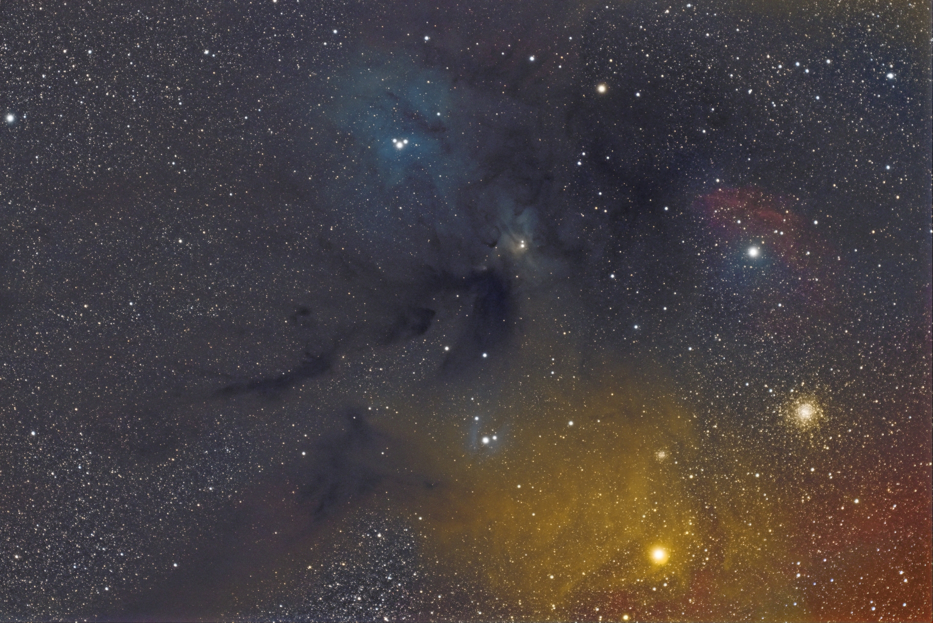

mbnb24 Posté 7 septembre 2017 Posté 7 septembre 2017 Premier traitement avec la version 0,9,7 beta Resultat avec la 0,9,6
lock042 Posté 7 septembre 2017 Auteur Posté 7 septembre 2017 C'est dur de voir la diff quand on est pas a 100%. Tu devrais poster la comparaison de 2 zones a 100%
mbnb24 Posté 7 septembre 2017 Posté 7 septembre 2017 Les full : 0.9.6 : http://cdn.astrobin.com/images/thumbs/a4266edf8251e1a8e0b19b89910588c1.16536x16536_q100_watermark.jpg 0.9.7 beta : http://cdn.astrobin.com/images/thumbs/62e4d620e108d0a4f362df6fe3b0fcba.16536x16536_q100_watermark.jpg
mbnb24 Posté 7 septembre 2017 Posté 7 septembre 2017 Autre traitement : 0.9.6 : la full 0.9.7 : la full
lock042 Posté 7 septembre 2017 Auteur Posté 7 septembre 2017 (modifié) Les traitements sont différents. Sinon, au niveau de l'alignement. Ton verdict? Ca me semble beaucoup mieux. Modifié 7 septembre 2017 par lock042
mbnb24 Posté 7 septembre 2017 Posté 7 septembre 2017 c'est sans comparaison, les étoiles partaient un peu dans tous les sens... Pour le traitement, je m'étais vraiment ennuyé pour trouver l'équilibre des couleurs et des contrastes. J'avais utilisé la réduction de gradient de SIril qui ne gère pas bien la complexité de répartition des couleurs sur cet objet. J'ai moins de perte d'information mais le fond du ciel en sort un peu plus laiteux
