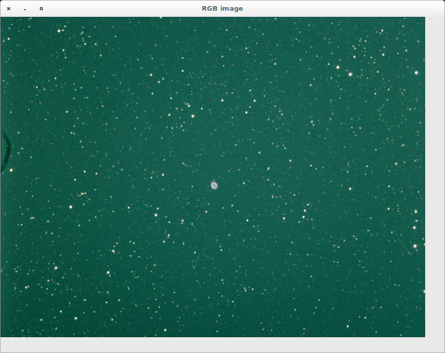

patdut Posté 19 avril 2016 Posté 19 avril 2016 Je viens de faire ce que tu proposes. Effectivement les couleurs sont franchement bizarres, fond mauve du ciel et pas de vrai couleur ni pour les étoiles ni pour le reste. Je vais devoir négocier avec Jasem Mutlack qui développe Kstars/Ekos/Indi pour voir s'il y a un contournement possible pour disposer d'un format compatible.
lock042 Posté 19 avril 2016 Auteur Posté 19 avril 2016 Non mais c'est pareil. Ce qu'ils font est juste aussi. C'est juste qu'il y'a différentes façons de procéder. Donc il n'aura rien a changer. Si la couleur est mauve c'est surement qu'il faut retourner l'image avant car l'interpolation ne commence pas sur un pixel dont la couleur est ce qu'elle devrait être. Partage une image pour voir.
patdut Posté 19 avril 2016 Posté 19 avril 2016 J'ai posé une image ici: https://drive.google.com/open?id=0B146IJ87aun7ZGJHbTlFT2tqc3c
lock042 Posté 19 avril 2016 Auteur Posté 19 avril 2016 OK. Alors pour ouvrir tes images il faut soit appliquer une transformation miroir au préalable, soit l'ouvrir avec un Bayer Pattern GRBG pour compenser le placement différent des pixels. Ensuite ben ton fichier est correcte. Si tu le met en autostretch tu vas le trouver un peu vert. Mais bon, ça peut dépendre du pré-traitement effectué ou de l'utilisation d'un filtre lors de la prise de vue. Et surtout a ce niveau on se fout complètement de la colorimétrie. Car après, en traitement, c'est très facile à reprendre. L'image 2 montre cependant la même image avec une colorimétrie "redressée"

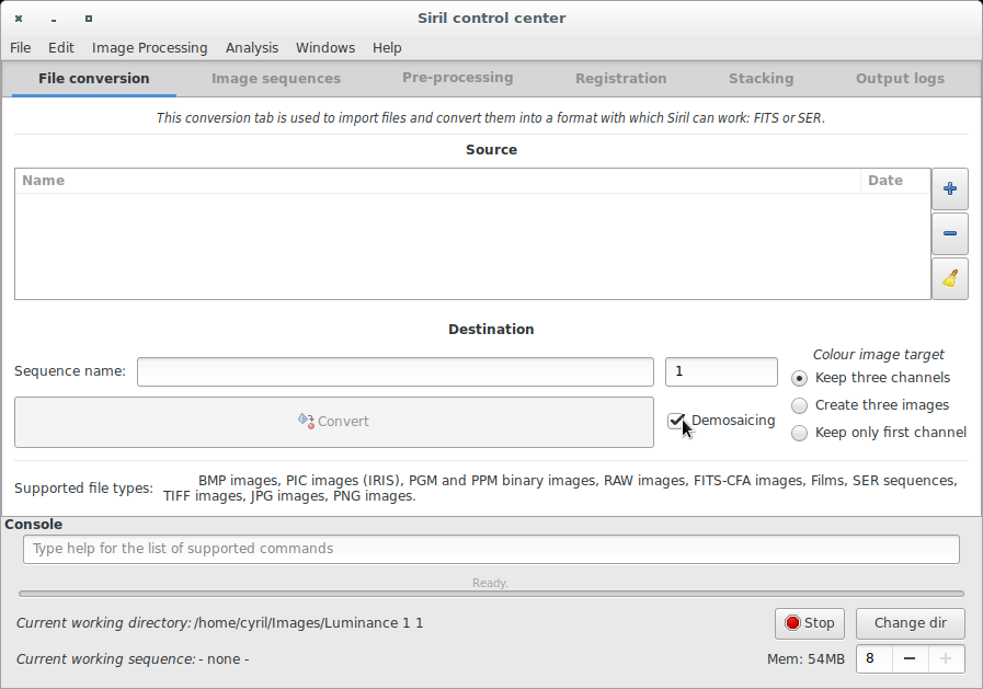

lock042 Posté 27 juin 2016 Auteur Posté 27 juin 2016 TIbasic a dit : j'y ai trouvé quelques coquilles en survoltant vite fait, ça intéresse quelqu'un ? Bonjour. Il est effectivement fort possible de trouver (tout un tas) de coquille dans la doc. Et ce, pour plusieurs raisons : - le logiciel évolue beaucoup plus vite que la doc - on prend pas le temps nécessaire pour travailler sur la doc Donc si tu trouves des coquilles, on est preneur effectivement. En attendant, voici un aperçu de Siril en français :
