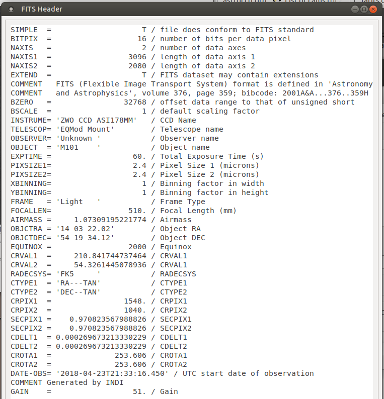

lock042 Posté 24 avril 2018 Auteur Posté 24 avril 2018 C'est normal. On ne lit pas les FITS dans le même sens. On fait comme iris ou ds9 Sinon pat curiosité, pourrais-tu me copier l'entête type D'UN FITS kstars ?

gehelem Posté 24 avril 2018 Posté 24 avril 2018 Le 24/04/2018 à 19:46, lock042 a dit : C'est normal. On ne lit pas les FITS dans le même sens. On fait comme iris ou ds9 Sinon pat curiosité, pourrais-tu me copier l'entête type D'UN FITS kstars ? Voir davantage C'est ces infos que tu veux ? :
vinvin Posté 24 avril 2018 Posté 24 avril 2018 Pour moi il n'y a aucune indication sur l'ordre des lignes dans le fichier. L'image sera alors à retourner à la fin du traitement. Je ne comprends pas pourquoi certains logiciels n'utilisent pas les mêmes conventions que le reste du monde... FITS est un conteneur, comme beaucoup de formats d'images ou de vidéos, et la convention est de stocker dedans les images de bas en haut, et ici KStars fait l'inverse. Si l'option n'existe pas dans KStars, il faut peut-être demander pourquoi à la personne qui a pris cette décision...
lock042 Posté 25 avril 2018 Auteur Posté 25 avril 2018 (modifié) Complètement d'accord avec @vinvin. Je ne comprend pas le choix de KSTARS de faire ça. Au pire, PixInsight est un truc proprio, il fait ce qu'il veut. Mais pour KStars..... Du coup c'est assez chiant car l'infirmation pourrait être enregistrée qqpart dans le header. Ainsi on saurait dans quel sens il faut lire l'image (certains softs le font). En effet l'option de compatibilité de KSTARS que j'ai mise dans Siril vient de là, mais ne concerne que les images CFA (donc avec matrice de Bayer). Explication : avant de dématricer il faut retourner l'image sinon cela revient a ne pas appliquer le bon motif de Bayer lors du dématriçage. Bref, c'est très chiant. Très très chiant. Peut-être une question à poser à Jasem ? Je sais que des gens ici lui parle très souvent. Modifié 25 avril 2018 par lock042

lock042 Posté 25 avril 2018 Auteur Posté 25 avril 2018 (modifié) La raison a indiquer c'est surtout ce que @vinvin a noté. C'est que normalement, l'image est contenu de bas en haut dans le FITS (convention). C'est ce qu'on fait avec Siril. Dans KSTARS c'est de haut en bas. Ca pourrait ne pas être grave si c'était indiqué dans l'entête du fichier. Modifié 25 avril 2018 par lock042

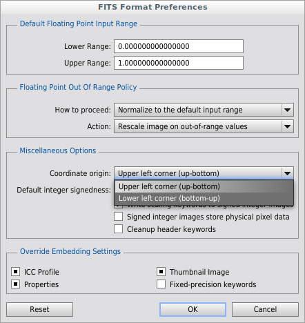

lock042 Posté 25 avril 2018 Auteur Posté 25 avril 2018 Dans PixInsight, le choix est donné pour la lecture :
