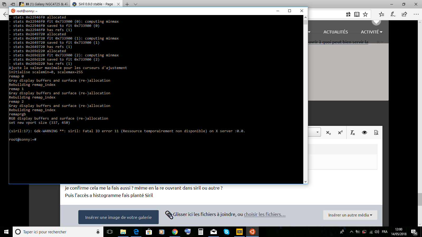

sur la bash Ubuntu
je confirme cela me la fais aussi ? même en la re ouvrant dans siril ou autre ?
le tif en exemple a visionné sur gimp 2.9 par exemple.
essai 2.tifFetching info...
Puis l'accès a histogramme fais planté Siril ?
Bon courage :)
Voir davantage
Hum. Je me demande si c'est pas parce que la version Ubuntu du bash Windows est trop vielle. Il parait qu'on peut faire l'upgrade à la 16.04

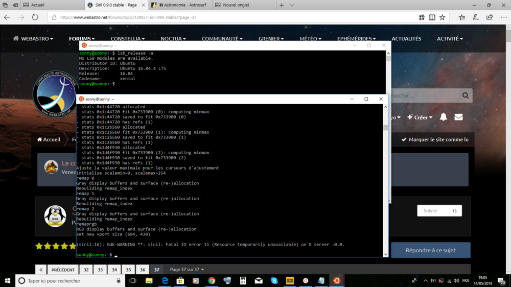

C'est possible d'avoir  la 18.04 ;-) dans le Bash Windows10
Modifié par Argonothe
16.04 même pd je vais tester le bash 18.04
idem 18.04 :(
Modifié par Ryo
  Le 14/05/2018 à 16:47, Ryo a dit :
Voir davantage

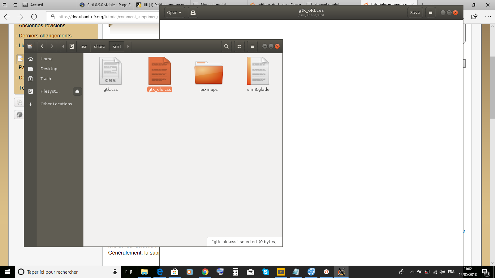

Peux tu tester de supprimer le contenu du fichier (pas le fichier lui meme)
/usr/share/siril/gtk_old.css
et me dire si ca fait pareil ?
  Le 14/05/2018 à 18:06, lock042 a dit :
Voir davantage
Idem Cyril bonne soirée

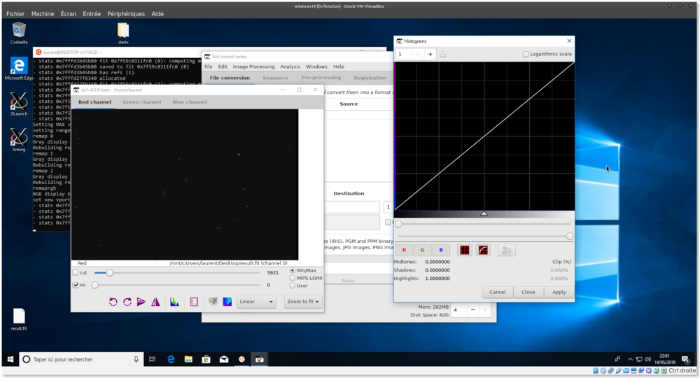

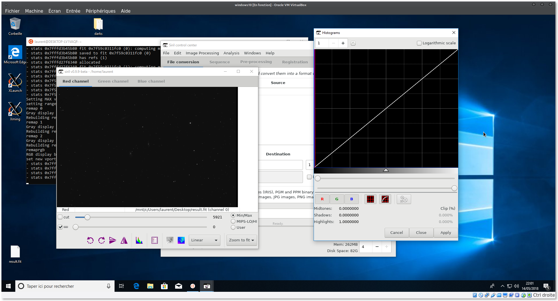

@Ryo
Le problème que tu rencontres est lié au serveur X Xming que tu utilises, en effet l'ouverture de l'histogramme le fait planter, en revanche si tu utilise VcXsrv qui est plus performant cela fonctionne ;-)
Tu peux le trouver ici https://sourceforge.net/projects/vcxsrv/
L'usage est identique. Tu dois juste choisir l'option multiple Windows au lancement de VcXsrv
Bonne soirée

  Le 14/05/2018 à 20:10, Argonothe a dit :
Voir davantage
Merci beaucoup Laurent :) c'est cool
