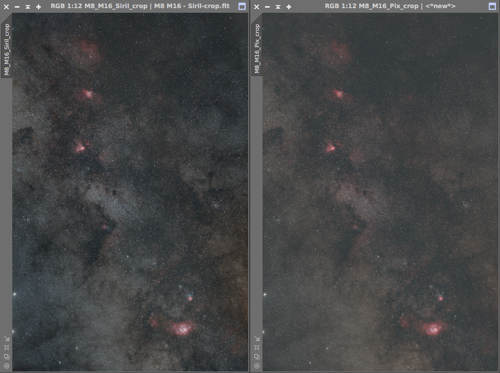

Dav78 Posté 23 mai 2018 Posté 23 mai 2018 Salut! J'ai enfin fait un test un peu plus sérieux avec Siril, en parallèle de Pix. J'ai fait le pré-traitement et l'empilement avec les mêmes paramètres dans les deux soft. Ensuite, j'ai suivi mon workflow habituel : retrait du gradient (en manuel dans les deux soft, en essayant d'avoir les mêmes paramètres : tailles et position des cases, dosages...), extraction du fdc et calibration des couleurs (là aussi fenêtres posées au même endroit dans les deux softs). J'ai fait le passage en linéaire sur Pix pour les deux fichiers, avec les mêmes réglages. Les résultats obtenus avec Siril sont très convaincants, par contre il y a eu une différence dans la gestion des couleurs entre les deux softs. Et je crois bien que je préfère les couleurs rendues avec Siril. Mais faudrait trouver d'où vient la différence, elle ne devrait pas être si importante. Je pense de mon côté que ça vient de l'extraction du gradient. Petite question concernant le drizzle. Les étoiles sont moins bien rendues via Siril, comme si le drizzle x2 n'avait été qu'une augmentation de la taille de l'image sans améliorer le rendu... Ai-je loupé une étape ? Quelques questions : - extraction du gradient : faut il raisonner comme avec pix et placer les boites (minimum 10-15 sinon ça ne calcul pas) dans le fdc en évitant les étoiles ? comment règle t'on les paramètre en manuel, faut repasser en automatique, changer les valeurs, et remettre en manuel ? - workflow : dans le cours Siril, le workflow débute par l'extraction du fdc et la calibration des couleurs. Ne faudrait-il pas commencer par enlever le gradient ? - crop : y a t'il moyen de cropper les bandes noires résultant de l'empilement, pour éviter leur potentielle prise en compte dans la calibration des couleurs ou l'extraction du gradient ? - drizzle : avez vous prévu un bayer drizzle x1 comme dans pix, ça améliore nettement le rendu sans changer la taille de l'image. - pour votre futur équivalent du batchpreprocessing, y aura t'il une interface graphique ou ce sera des lignes de commande ? Malgré mes questions et mes petites critiques (constructives hein), c'est un super logiciel que vous nous avez fait là. Je vais essayer de poursuivre en traitant mes images avec les deux softs en parallèle pour la partie linéaire. L'idéal étant que j'arrive à avoir un résultat quasi identique avant de passer en non linéaire. Bravo et merci beaucoup pour votre implication. 1
vinvin Posté 23 mai 2018 Posté 23 mai 2018 Bonjour ! Merci pour ce comparatif ! il y a 5 minutes, Dav78 a dit : Les étoiles sont moins bien rendues via Siril, comme si le drizzle x2 n'avait été qu'une augmentation de la taille de l'image sans améliorer le rendu... Je ne sais pas comment fonctionne le drizzle dans PI, mais dans siril ce n'en est pas un vrai. C'est une augmentation de la taille de l'image par un facteur 2 sur chaque axe, ce qui permet d'empiler les images avec un alignement d'un demi-pixel au lieu d'un pixel entier comme c'est habituellement le cas. Sauf si tu as fait une registration qui fait de la rotation, cette technique perd un peu de signal parce qu'il y a des interpolations pour faire la rotation. Pour l'extraction du gradient, siril ne prend que les pixels proches de la valeur du fond de ciel donc normalement ignore les étoiles dans les sélections. Le mode automatique ne fonctionne pas bien il me semble, il vaut mieux placer ses sélections à la main. Pas besoin de modifier les paramètres grisés, c'est pour la disposition du mode automatique je crois, mais je vais laisser Cyril répondre à cette question. il y a 8 minutes, Dav78 a dit : dans le cours Siril, le workflow débute par l'extraction du fdc et la calibration des couleurs. Ne faudrait-il pas commencer par enlever le gradient ? Si le fond de ciel est coloré, il vaut mieux faire la calibration des couleurs après je suppose. La différence de couleur vient peut-être de là entre les deux logiciels ? il y a 10 minutes, Dav78 a dit : - crop : y a t'il moyen de cropper les bandes noires résultant de l'empilement, pour éviter leur potentielle prise en compte dans la calibration des couleurs ou l'extraction du gradient ? Je ne pense pas qu'elles soient prises en compte mais oui tu as une fonction crop. Sélectionne la zone de l'image que tu veux garder, fais clic droit et tu verras crop dans la liste. il y a 13 minutes, Dav78 a dit : vez vous prévu un bayer drizzle Nous avons essayé le bayer drizzle oui mais pour l'instant il n'améliore rien pour une raison qui nous échappe alors ça a été repoussé à plus tard. il y a 13 minutes, Dav78 a dit : pour votre futur équivalent du batchpreprocessing, y aura t'il une interface graphique ou ce sera des lignes de commande ? Des scripts pré-écrits seront fournis avec siril, probablement que des utilisateurs publieront les leurs s'ils ne conviennent pas aussi, et ils sont lançables soit depuis l'interface graphique avec un menu spécial ou avec la ligne de commande, soit en console sans affichage graphique. Merci beaucoup, bon ciel ! 1
lock042 Posté 24 mai 2018 Auteur Posté 24 mai 2018 Bonjour !! Il y a 12 heures, Dav78 a dit : Je pense de mon côté que ça vient de l'extraction du gradient. C'est fort possible. Par défaut dans siril on normalise pendant l'extraction de gradient. Donc dans PixInsight tu peux déjà cocher cette option. Il y a 12 heures, Dav78 a dit : - extraction du gradient : faut il raisonner comme avec pix et placer les boites (minimum 10-15 sinon ça ne calcul pas) dans le fdc en évitant les étoiles ? comment règle t'on les paramètre en manuel, faut repasser en automatique, changer les valeurs, et remettre en manuel ? Oui c'est ça. En manuel on ne regle pas grand chose si ce n'est la taille des échantillons. Honnêtement, un jour faut que je reprenne ce module et que je lui colle une interpolation spline plutôt que polynomiale. Il y a 12 heures, Dav78 a dit : - workflow : dans le cours Siril, le workflow débute par l'extraction du fdc et la calibration des couleurs. Ne faudrait-il pas commencer par enlever le gradient ? L'explication est très simple. Dans un monde ou siril est parfait, il faut en effet commencer par enlever le gradient. Mais .... Pour l'instant siril travaille avec des images 16bits. Et même si maintenant la plupart des calculs internes sont fait en 64bits, les images de sorties sont en 16bits. Or, pour le retrait de gradient, siril génère une image en mémoire (le gradient) qui est en 16bits. Or assez souvent, le 16bits n'est pas suffisant pour des retraits de gradient efficcace avant d'avoir étirer un peu l'histogramme. On est conscient de ce problème et on va le regler quand on passera Siril en full 64bits et qu'on prendra des images 32bits. Donc en attendant, l'astuce est d'étirer un peu l'histo avant d'enlever le gradient. Et comme idéalement on doit calibrer l'image linéaire, c'est pour cela qu'on commence par la calibration. Après, niveau résultat ca ne change pas grand chose si ce n'est une petite perte en terme de rapport signal/bruit. Il y a 12 heures, Dav78 a dit : Les étoiles sont moins bien rendues via Siril, comme si le drizzle x2 n'avait été qu'une augmentation de la taille de l'image sans améliorer le rendu... Comme le dit @vinvin, actuellement nous utilisons un Drizzle simplifié. PixInsight utilise celui décrit dans l'article originale. Par contre le résultat est quand même bien meilleur que si on avait fait un simple resampling. Mais n'est bien sûr pas équivalent à celui de PixInsight. On fait le même drizzle en quelque sorte que dans Autostakkert. Pour une prochaine version on fera l'implémentation du vrai. C'est aussi prévu. Il y a 12 heures, Dav78 a dit : - pour votre futur équivalent du batchpreprocessing, y aura t'il une interface graphique ou ce sera des lignes de commande ? Vincent a répondu. Et oui on peut démarrer un script à partir de l'interface graphique. Il suffira de mettre les scripts dans un dossier prévu à cet effet (on peut paramétrer le chemin dans les options), de redémarrer siril et le script apparaitra dans le menu. On clique dessus et bim c'est parti, pour le meilleur et parfois le pire. Pour l'instant PixInsight reste, et de loin, le meilleur soft qui existe pour traiter des images astro. La dessus il n'y a aucun doute. Mais Siril évolue très rapidement et nous espérons proposer une alternative libre et gratuite plaisante à utiliser :). Il y a 12 heures, Dav78 a dit : Bravo et merci beaucoup pour votre implication. Merci à toi pour le test. 1

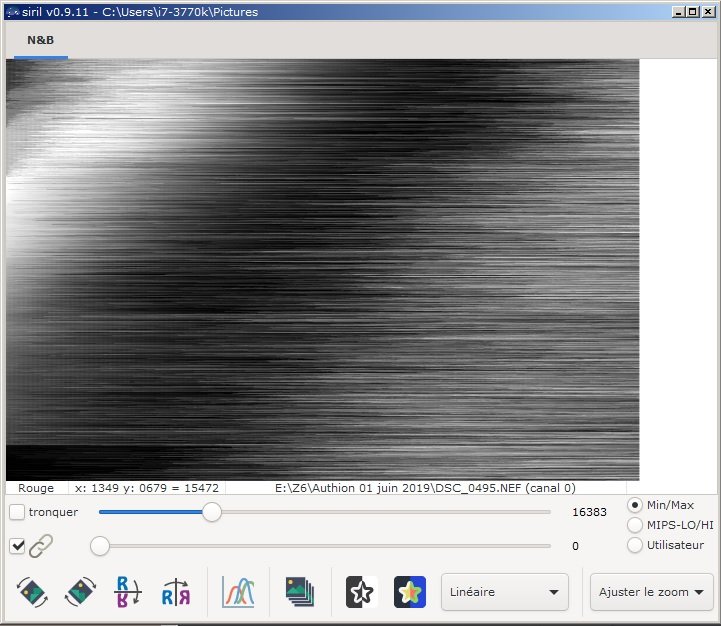

PatS Posté 3 juin 2019 Posté 3 juin 2019 (modifié) bonjour à tous et bien pour l'instant Siril ne prend pas en compte les .NEF du nikon Z6. donc patience pour les heureux possesseurs de ce boitier Modifié 3 juin 2019 par PatS
lock042 Posté 4 juin 2019 Auteur Posté 4 juin 2019 Ici c'est un vieux post et tu ne devrait plus rien psoter dedans. Regarde ici En ce qui concerne le Z6, libraw semble pourtant l'avoir intégré depuis fin 2018. As tu u Siril a jour ?
PatS Posté 7 juin 2019 Posté 7 juin 2019 (modifié) salut pas encore essayé libraw l'image dans siril s'affiche de cette façon celles que j'ai réalisé avec le D800 s'affichent parfaitement Modifié 7 juin 2019 par PatS
