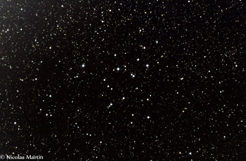

voila ma toute première photo en cp
j'ai choisis des étoile pour apprendre la mise au point et c'est pas évident
on vois des aigrette mais très très petite
bien sur cela na rien avoir avec vos superbe photos mais c'est déjà un début
ici j'ai 5 image de 30 sec le ciel sais couvert et en plus j'ai foiré j'ai oublier de passé en raw
en fin voila
mes étoile sont qm bien ronde et je n'ai fait aucune correction pendant l’acquisition
on vois un peut de vignetage et je crois que mon correcteur de coma fait bien son travaille
je vous l’aise jugé
tout conseille est le bien venu pour amélioré tout sa
nico
Nico, c'est très bien pour un début, en effet et tu as bien compris, les étoiles sont bien rondes et la map semble bonne.
Attention : ne pas négliger Darks/Flats/offset c'est hyper important (DOF pour les intimes), et bien sur le format RAW impératif.
Maintenant fonces, fais nous des photos...
Virgile
salut
merci oui c'est pas trop trop mal je suis content pour une première
bon certes c'est pas du raw il y a pas de dark ni de flat ni offsets
mais le but est de trouver la bonne plage de map
je fait des repaire sur le crayford pour bien retrouvé le même réglage
ici la photos est prise directement au foyer sans barlow
quand le temps le permettra je referais une série de la même pour voir l'évolution
en fin voila pour cette image
la mise en station a pas étés trop mal non plus
quand j'ai demandé a la monture m31 il me la montré de suite
en fin je suis content de ta réaction positive
je crois que quand je maitriserais super bien, mes photos vont êtres magnifique
nico

Joli début!:)
Il faudra en effet rapidement prendre de bonnes habitudes au niveau des fichiers (RAW+DOF) L'apprentissage sur le traitement des fichiers est très important dans le résultat final.
JP
merci
le traitement c'est compliqué mon dieux
ici comme je suis en jpg sa en vaut pas la peine
c'est plus un teste pour trouver une plage de map
je vous la soumet qm a la critique car c'est comme cela que l'on apprend
nico

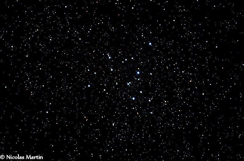

une petite retouche faite par un connaissance
il a retouché les niveaux et les couleur
je sais pas comment il a fait mais cela est super bien
quelqu’un sais comment on fait sa :be:
nico
Je reviens sur ton image :)
Euhhh désolé je préfère ta version...Là le fond est complètement noir :(
Je te mets ma version faite sur ta version Jpeg :
en gros :
Equilibrage de la balance des blancs.
Réglage des niveaux bas et haut pour avoir +-30 pour le fond et 255 pour les étoiles.
Et sélection avec la baguette magique sur 10pixels pour avoir les étoiles, augmenter la taille de la selection de 2 pixels.
Inverser la sélection et créer un masque de fusion pour n'avoir que le fond.
Ensuite désaturation de +-30 du fond de ciel.
Ensuite pour enlever la différnece de luminosité du à l'absence de flat, voir ici :
http://www.webastro.net/index.php?wapedia=articles&article=234
En tout cas, bravo pour ta photo !
Cela promet de belle prise :)
Les étoiles sont vraiment bien colorée et semblent bien ronde.

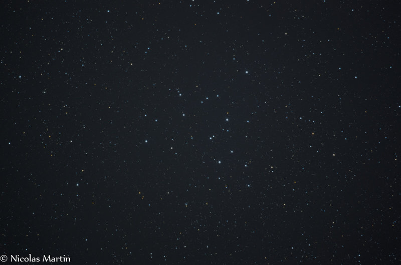

salut
bon voila
j'ai fait une série de 75 prise a 30s en raw
25 dark
25 offset
25 flat
le tout a 3600 iso la j'ai peut être exagéré
bon j'ai passé toute ma journée sur ce traitement qui au final n'est pas super beaux je l'avoue
mais je l'ai fait tout seul Y-16
coins supérieur gauche il y a un truc qui va pas
mes étoile sont cramé
il manque une petite touche de bleu dans les jeune étoile je trouve
voila une brute

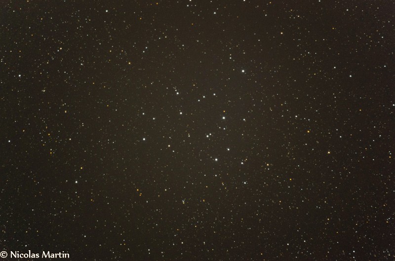

et voila la finale
la je peut dire que j'ai vraiment fait une vrais photo astrophotographie
je suis grandement ouvert a toute critique ,faut absolument que je progresse
