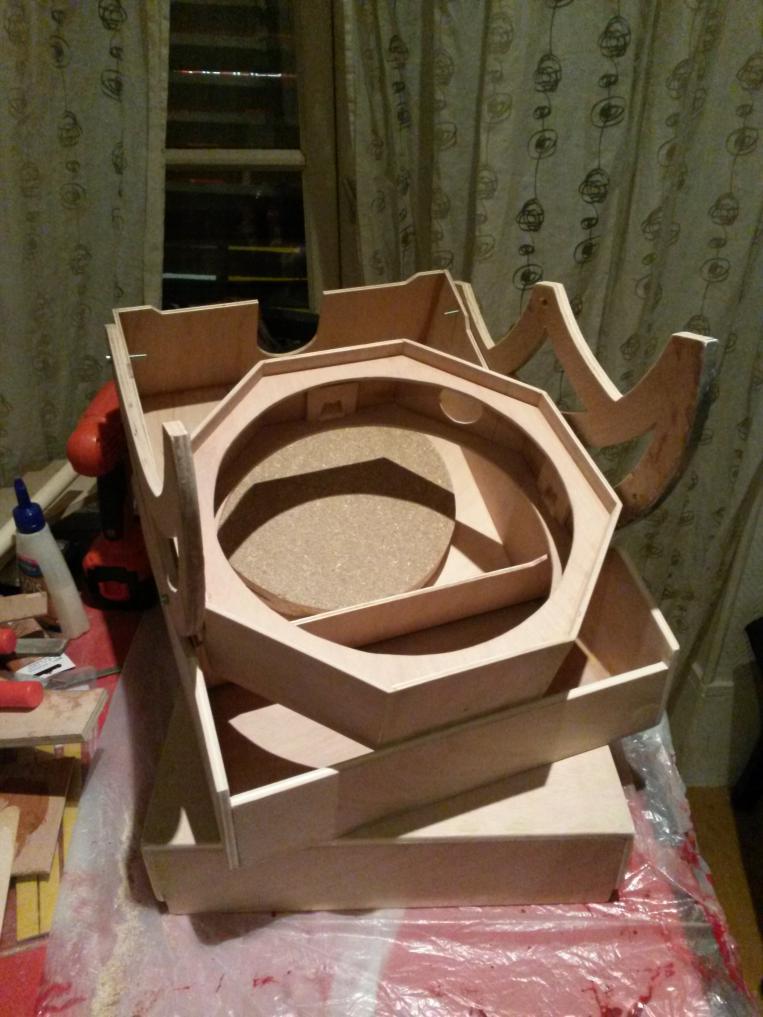

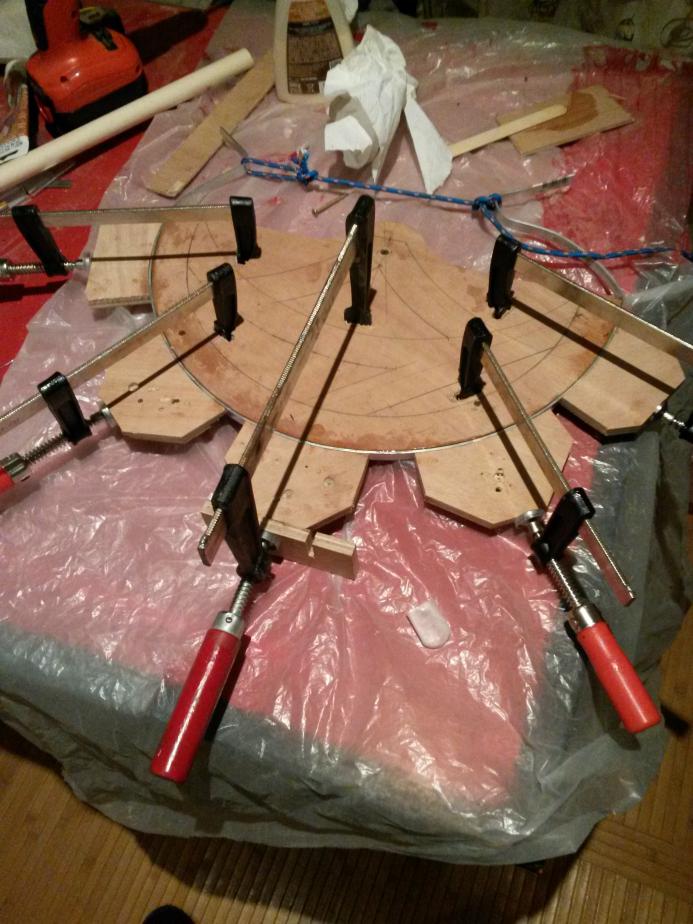

Pour mettre en forme les plats d'alu des haches comme je ne sentais pas trop le coup de la casserole j'ai fais le petit montage visible sur les photos. ça marche vraiment très bien et c'est une astuce que je n'ai pas vu dans les différent message que j'ai pu lire. Comme le secret d'un bon collage des haches c'est une belle mise en forme avant, ça aide bien. Il faut changer la position des galets progressivement pour avoir le rayon de courbure voulu.
Je suis sur le point de finir le bois qui va bientôt passer en peinture, me reste le support secondaire, l'araignée, le barillet et encore plein de petit détails.
Je vais commander les tubes de carbone et je voulais savoir quelle longueur total vous avez ? je pensais faire ça en assemblant 2 tubes de 50cm.
Je me pause bien sur plein d'autre question que je mettrais a la suite de ce poste.
Alex.
Ça à l'air propre.
Il est vrai que la réussite du collage depend énormément de la qualité du ceintrage. J'avais un peu bâclé ça et j'ai galeré ensuite, pour ma table je me suis plus appliqué et ca c'est collé quasi tout seul.
Bonne idée pour la mise en place des serres joints.
Bon courage pour la suite.
Modifié par sost

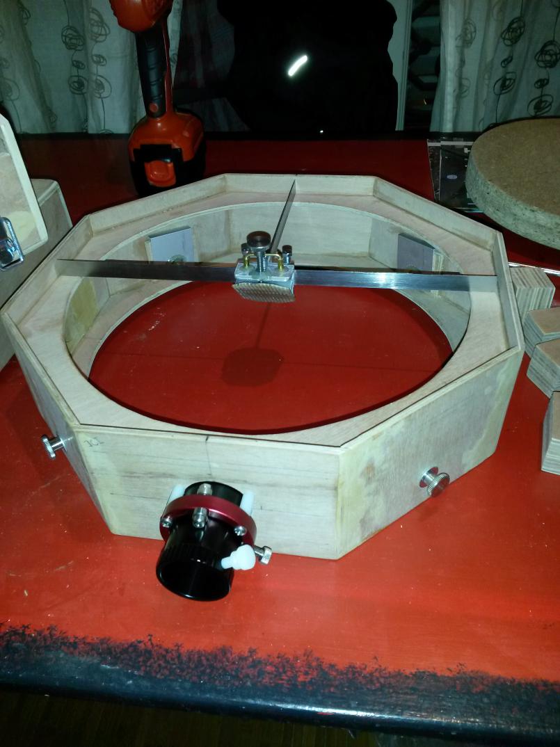

Exactement , le centre optique= axe du PO.
Cet axe ne doit pas etre trop haut sinon la fixation des branches de l'araignée risquent de tomber au niveau de l'anneau supérieur ...j'ai meme vu des fixations au dessus de l'anneau!!!( je te dis pas les problèmes pour fermer la valise!).
L'idéal étant de faire le trou du PO le plus bas possible , ce qui laisse une plage de réglage conséquante.
Personnellement j'ai du refaire le montage araignée/support miroir pour gagner quelques mm précieux...Mais ça fait partie du "challenge"! :D

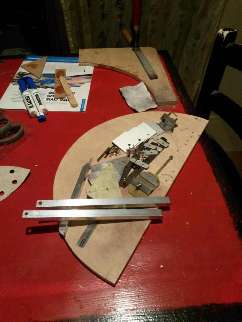

Là je suis sur la partie Alu/vis etc...
c'est très très long à faire, bon peu être que je ne suis pas super équipé et qu'il aurait fallut m’outillé différemment.
Il est aussi très long de réunir les petites pièces et là j'ai un peu craquer après avoir vu le vide dans les yeux du vendeur de casto après lui avoir poser une X imé question de ou je peux trouver ça (genre vous avez des billes en acier de 5mm et une entre 6 et 7 mm). j'ai fini par acheter sur le net les vis, écrou petit tube etc ...

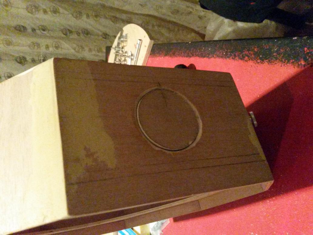

J'ai reçu le PO et évidement le trou était trop gros (boulet que je suis), j'ai donc refait sur un autre coté et rebouché le trou d'origine.

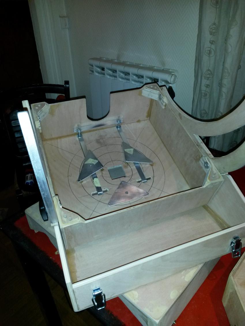

l'araignée est terminé il me restera à la fixer dans la cage du secondaire.
En principe pas de problème il faudra même surement que je la baisse un peu, on verra ce que ça va donner avec le miroir.
Les optiques sont à commander me reste les cales pour le primaire, le capot, la peinture, l'electronique, la jupette etc etc etc ... :p

Attention, suivant la forme de ta cage secondaire il faut parfois usiner voire percer pour passer les filtres. Du coup pour ne pas trop ouvrir et retirer la plaque ( l'idée de départ était de faire deux plaques amovibles, une ciel profond avec oIII et uhc, et une planétaire avec filtres colorés ) j'ai démonté les filtres de leur support. J'en suis content.
Édit : le passe filtre 3D c'est génial comme idée, seul bémol, on ouvre beaucoup la cage secondaire.

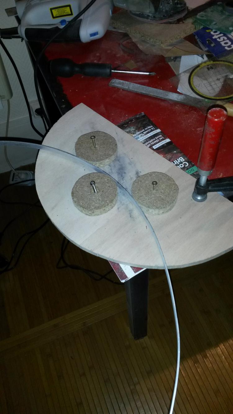

Bon, en voulant faire mes cales pour le miroir je me suis rendu compte concrètement d'un gros problème que je soupçonnais un peu :p.
j'explique.
1. comme je trouvais pas de barre d'aluminium pour la collimation de 8mm j'ai pris des 10mm et du coup du CTP 10mm pour le fond de la caisse du primaire afin qu'elles soient bien encastré.
2. comme j'ai pas trop de sous je vais partir sur un miroir GSO donc 35 mm d'épaisseur.
3. comme le miroir est plus lourd pour les plaques du support du primaire j'ai pris de l’aluminium en 3mm
Donc à coup de mm par ci par là, et bien les cales du primaire avec la cage de secondaire ça le fait mais elles doivent remonter un peu dans la cage pour le rangement.
Du coup je suis obliger de pas mal les affiner sur la fin.

Je voulais du coup partir sur un truc bien costaud qui prend le miroir de chaque coté en demis cercle avec des petits patin et un couvercle en CTP.
Avec 4 vis M5 fixé au travers de la caisse du primaire.
Si vous avez des bonnes idées :)
Modifié par alexthecoolman
les petites cales en alu pivotantes servent à bloquer le miroir lors du transport (faut pas que ça bouge là dedans!
Moi je leur ai fait un traitement anti rayure en entourant la partie qui touche le miroir avec de la gaine thermo rétractable et ça se passe bien.
J'ai les petites cales seules, le plat à tarte ne m'a jamais fait de l'oeil. De Madagascar jusqu'à l'Afrique du Sud, j'ai bourlingué beaucoup avec, jamais eu de pb.
