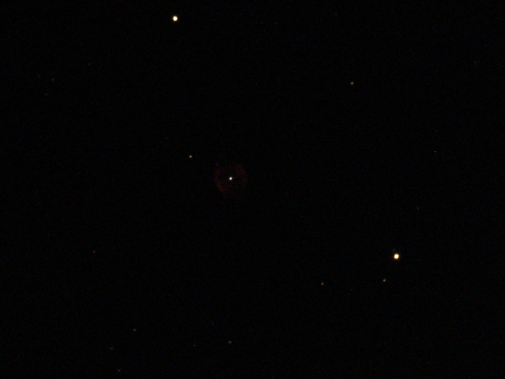

400ms en expo mais je pense que je pouvais passer à 200ms avec une meilleure transparence, gain 400. En plus avec les nouveaux pilotes, l'électroluminescente sur une partie du capteur est quasiment partie.
une brute:
un extrait de la capture (dommage que la compression assombrisse un peu trop):

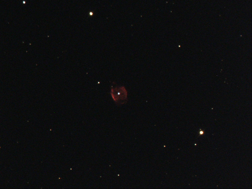

une version plus propre:
VIMEO

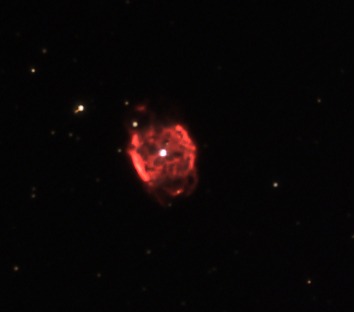

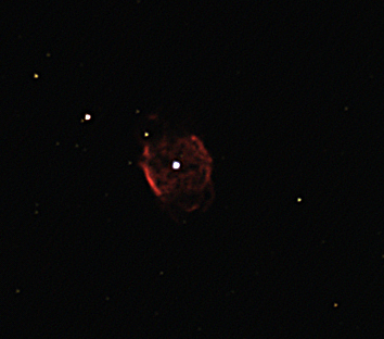

un crop sur les deux poses:
400ms:
et 5s:
le gain en détails est mieux avec 400ms, mais il y a moins de nébuleuse.
