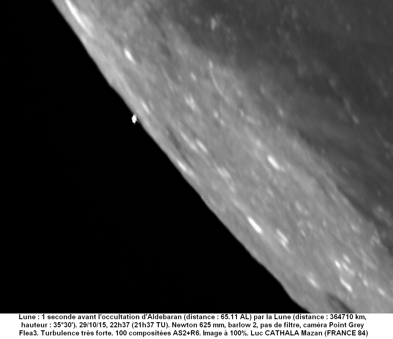

J'ai vu le post sur l'occultation d'Aldébaran quelque minutes avant l’événement et fissa fissa j'ai pu faire un film des dernières 10 sec avant la disparition. Elle est là elle, est plus là c'est rapide pas de demi mesure. Bon c'est pas très net car Lune basse et rien en température en plus je n'ai pas mis de filtre.

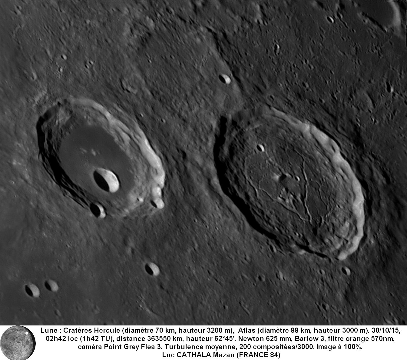

La première c'est Hercule et Atlas, en fin de compte pas de rebond trop visible dans les ombres amélioration de la netteté petits cratères visibles dans Hercule c'est ma meilleure pour cette cible.

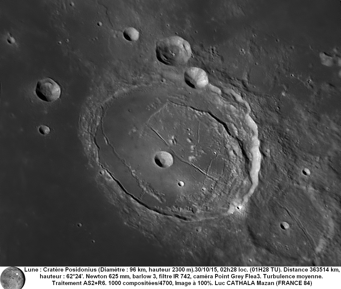

Rajout de Posidonius en IR742 mais j'ai une version en orange je vais voir ce que ça donne.

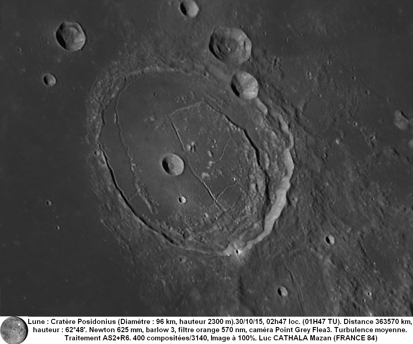

Voila la version orange de Posidonius les petits cratères sont plus ronds:

Rajout du Posidonius avec filtre orange, les petits cratères sont plus ronds.
Je ne pourrais pas faire d'autres versions en déplaçant les films vers un DD externe je les ai effacés.:(

Pour Posidonius je ne suis pas convaincu par le filtre orange : il me semble que les détails sont plus nets à l'intérieur avec le IR742.

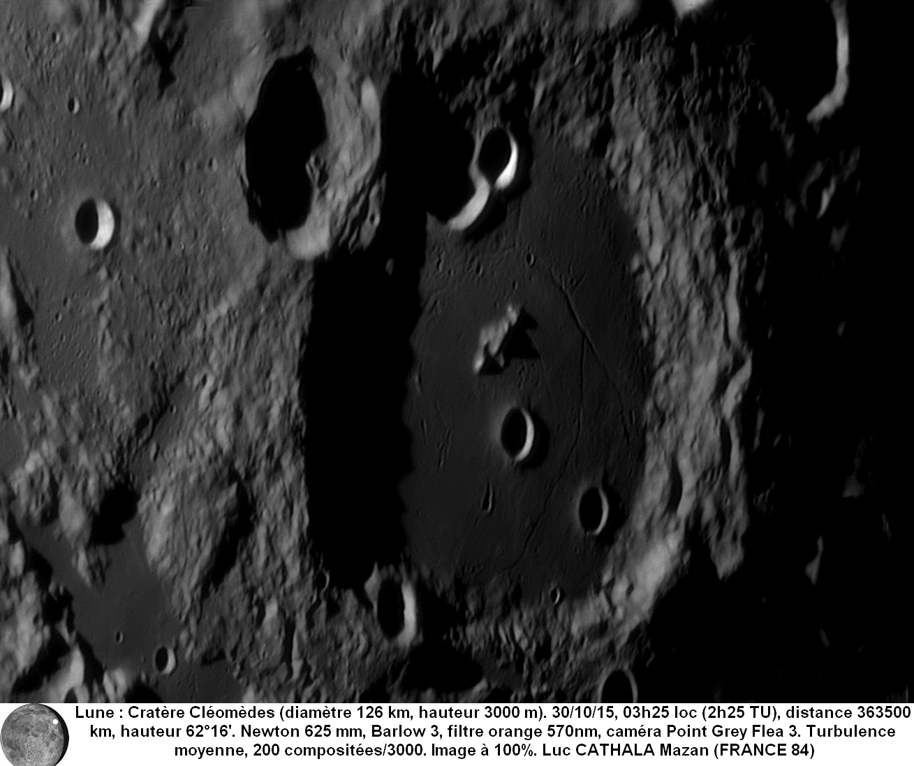

D'abord Cleomedes qui entre dans l'ombre avec le filtre orange :

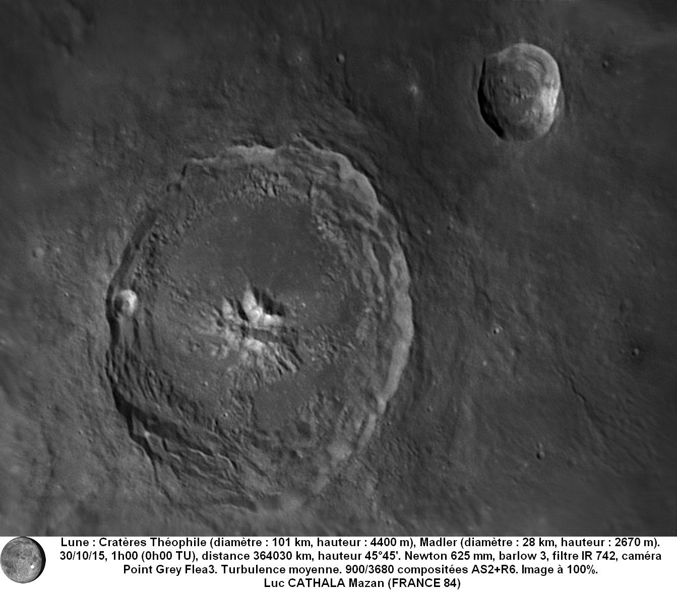

Puis un cratère que je tente de faire depuis plusieurs années pourtant très imagé par tout le monde : Théophile avec de beaux détails dans les monts centraux et en IR 742. Je l'ai retenté ce matin mais trop de turbu.

Malgré la mort de mon disque dur et avec quasiment tous mes films surtout les derniers non traités, j'avais sorti pour avoir une première idée la dernière seconde de la disparition d'Aldebaran derrière la Lune.
7 mn avant j'avais lu un post sur le sujet et j'ai foncé ouvrir l'abri, ce qui m'a permis de faire juste les 10 dernières secondes avant la disparition.
Très forte turbulence pour cette image, sans collimation ni mise en température. La seconde suivante elle n'était plus là.

Dommage d'avoir perdu le film de Posidonius en orange car il avait beaucoup de potentiel. Je suis reparti de l'image jpg que j'avais faite rapidement et j'ai repris le traitement. bon c'est bruité (c'est normal) mais il y a plus de détails.

Toujours aussi impressionantes tes images Luc. Posidonius en IR742 est exceptionnel. Que de détails. Theophilus n'est pas en reste. Tu dois vraiment passer du temps au traitement de toutes ces images. Chapeau.
