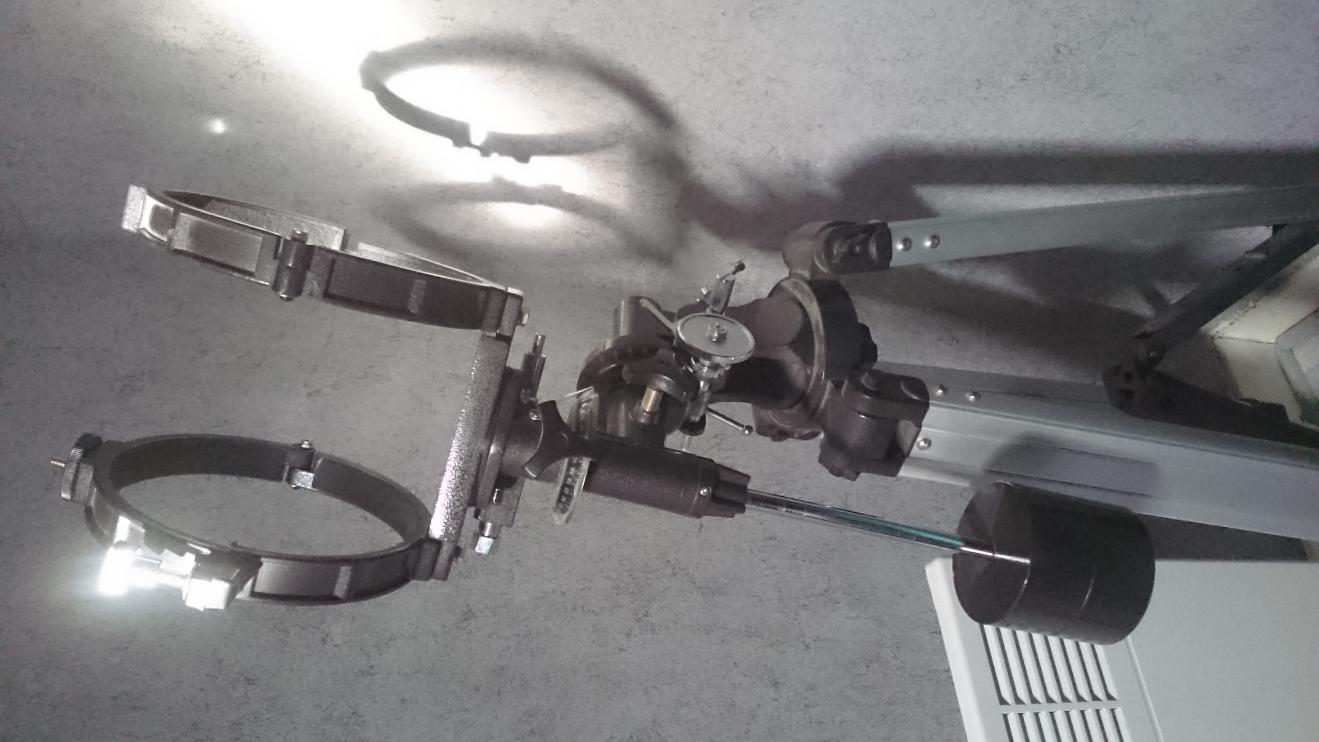

C'est la classique eq-2... Donc pas de photo avec cette monture car elle n'est pas stable. Se mettre sur un sol bien stable non sensible aux vibrations et si possible à l’abri du vent.

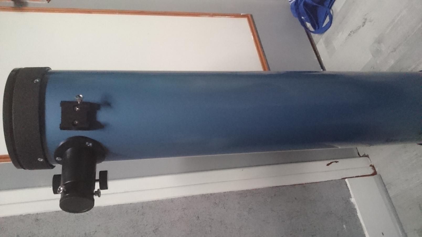

En admettant qu'il soit complet (pas de chercheur ni oculaires sur la photo) et en bon état (voir état du miroir, voir aussi la monture, la position sur la photo c'est pas bon du tout pour les axes) je trouve que ça ferait quand même pas une bonne affaire. C'est un tube bleu, les vieux modèles donc. Pas que les noirs actuels soient meilleurs mais sur un appareil de plusieurs années on peut attendre une décote plus importante que 1/3 seulement du prix neuf (devait couter moins de 200 euro à l'époque de sa vente)
