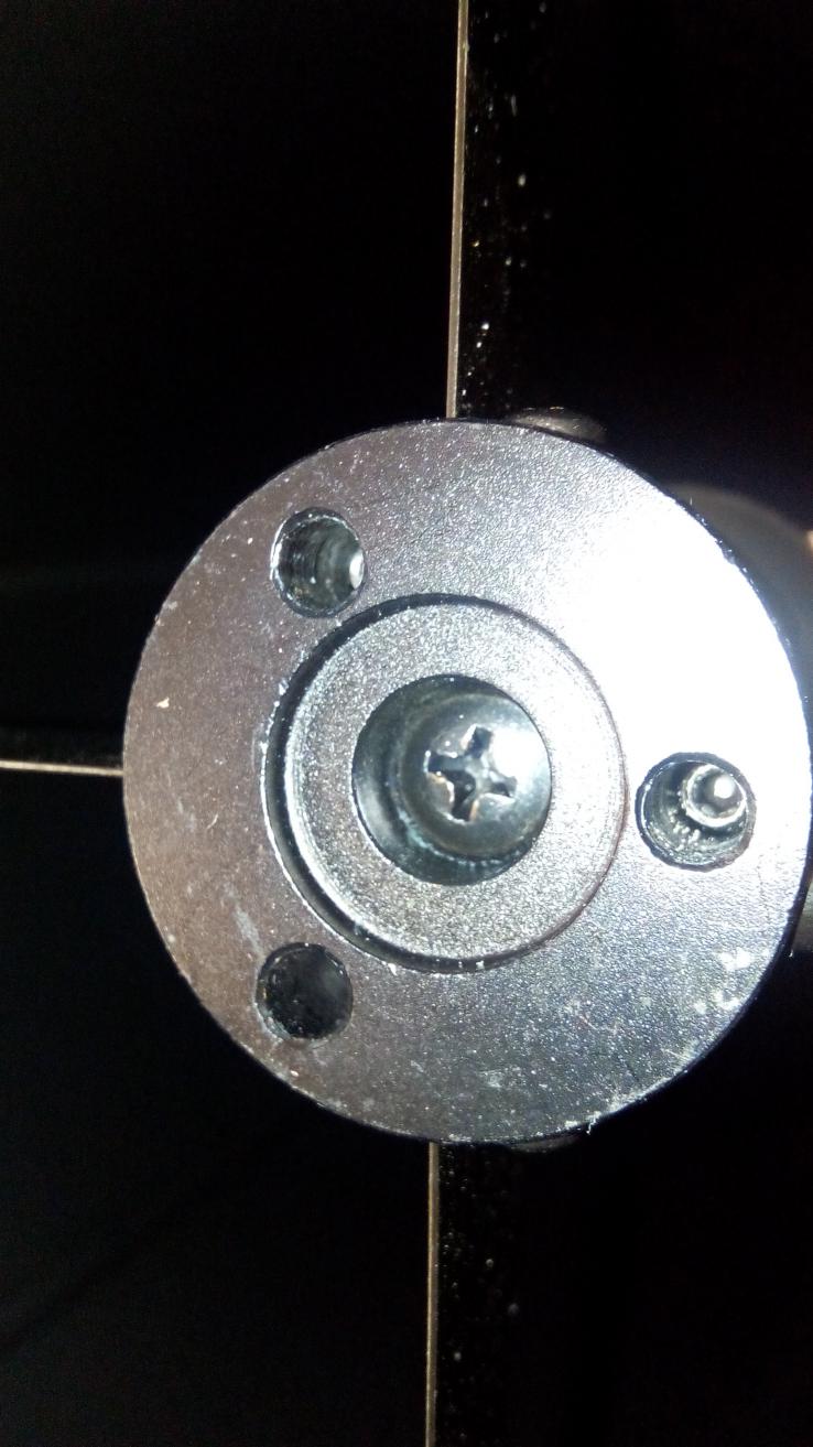

Bonjour à tous!
Petit problème sur mon tout nouveau Skywatcher Dobson 200/1200! Dans le manuel on me dit de régler les trois vis du miroir secondaire pour la collimation. Sauf que je n'ai pas de vis à cet endroit (livré tel quel) où alors on dirait qu'il faut une toute petite clé Allen que je n'ai pas.
Est-ce normal d'avoir ces "trous" vides juste derrière le miroir secondaire?
Cordialement
AstroAlex ;)

C'est ça ! la vis centrale et trois vis allen à 120 °
Il te faut donc des clés allen et un tournevis cruciforme pour le réglage.
Avant de toucher à quoi que ce soit, encore faut-il savoir si c'est nécessaire.
D'habitude, le secondaire est bien réglé d'usine et ne bouge pas.
Patte.
Merci de vos réponses :)
Si il faut une clé Allen, elle doit vraimant être très petite! Li en a 2 de fournies mais dont on a besoin seulement pour le montage du téléscope, elles sont trop grandes pour ce type de réglages
Cordialement ;)
Ecoute la voix de la sagesse, j'ai nommé notre tortue webastresque et ne touche surtout à rien avant d'observer...
Profite de ton nouvel instrument et ensuite seulement on t'expliquera comment optimiser celui-ci par le débridage puis réglage du primaire, seulement si tu as un outil pour, seulement, encore une fois quand tu auras déjà bien profité de ton instrument...
Si malgré tout, tu avais déjà touché quelque chose, nous en recauserons ;)

Ne touches pas au réglage du secondaire, laisses le comme il est car tu ne feras pas mieux que le réglage d'usine.
La collim se jouera sur le primaire, au cul du scope, là ou tu as des écrous manuels.
Il te faut un simple œilleton de collimation ou un cheshire et regarder ce que ces outils te permettent de voir. Tu pourras commencer à te familiariser avec les différents éléments qui entreront en jeu lors de la collimation.
REGARDER, PAS TOUCHER les réglages, avant d'avoir une bonne idée de ce que tu vois et de ce que tu devrais voir si la collimation était parfaite. Il restera juste à associer chaque défaut avec le réglage qui lui correspond.
Normalement ton tube ne devrait pas être trop mal, souviens-toi de ce que tu vois, cela pourra t'être utile si d'aventure, tu mettais tout ou partie des réglages en vrac (ce n'est pas catastrophique, ça donne juste du travail pour tout remettre d'équerre).
