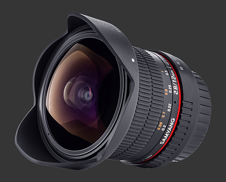

Il existe, depuis mars 2015, chez Samyang, un Fish-eye 12mm f/2.8 pour FF gardant une image rectangulaire.
Je l'ai utilisé en paysage en Oregon cet été sur mon Nikon D610 FF.
Il est EXCELLENT ! Image piquée (de f/8 à f/13) d'un bord à l'autre même dans les angles extrêmes.
Pour de la photo de Voie Lactée avec paysage, je pense qu'il peut être très intéressant. Je ne l'ai pas testé encore dans ce domaine mais je le ferais dès que j'en aurais l'occasion.
C'est un superbe objo, un des meilleurs de Samyang en focale courte, même meilleur que le 14mm (que j'ai aussi).

Et en diurne, il se comporte comment à f/2.8 ou 3.5 ?
Je demande cela parce que si c'est pour fermer à 8 , ça va etre coton pour les poses en nocture :confused:
Comme je l'ai dis, je ne l'ai pas encore testé en nocturne, uniquement en diurne en paysage à f/13 pour une profondeur de champ immense.
Ci dessous, trois tests anglo-saxons super intéressant de ce Samyang/Rokinon 12mm f/2.8 fish-eye FF. Le 3ème test comporte des essais sur le ciel à f/2.8 .
http://www.slrlounge.com/rokinon-12mm-f2-8-full-frame-fisheye-lens-review-urbex-extreme-adventure-photography-lens/
https://www.ephotozine.com/article/samyang-12mm-f-2-8-ed-as-ncs-fish-eye-lens-review-28140
http://ronbrunsvold.com/tools/rokinon-12mm-f28-ed-as-ncs-2.html
En tout cas le mien, je le garde. Cet objo est tout simplement TOP ! En paysage sur D610 FX, on peut faire, avec ce Samyang, des tirages de 60x90. J'avais un Sigma 12-24 f/4.5-5.6 pour FF, à 12mm, en paysage, jamais pu en tirer au delà du 40x60, c'est dire la qualité du Samyang.
A+++++++++++
Florent :)
Bah oui, j'avais bien compris ça. Ma question était comment il se comportait en diurne a ouverture maxi : plus facile a tester n'importe quand qu'en nocturne....
Je ne sais pas à pleine ouverture en diurne. En paysage dans l'Ouest Américain, j'ai besoin de beaucoup de profondeur de champ et donc pas testé à f/2.8 .
