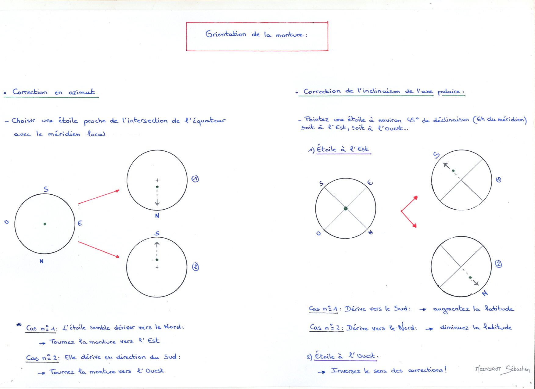

Ma question : peux-t-on déduire de la direction du filé ( en l' occurence pour moi du coin haut gauche vers le coin droit bas ) une correction à apporter ( problème de niveau ou de décalage Nord/sud ou les deux ? ) .
Ou ça ne sert à rien puisque cela dépendra de toutes façons plus ou moins aussi de la cible / direction visée ...

Je te mets en lien avec une ancienne discussion qui traite justement du sujet de comment régler sa M.E.S. si on ne voit pas la polaire.
http://www.webastro.net/forum/showthread.php?t=59808
La discussio date un peu, mais il parait que depuis, les étoiles n'ont pas beaucoup bougées :be:
Je te conseil de bien étudier l'explication de "astrAtlas" (5eme commentaire), et puis ensuite, comme il le dit, tu pourra approfondir et gagner en précision avec les autres technique d'écrite.
Aller, Aller, même si tu vois pas la polaire, c'est pas une raison pour perdre le Nord ;)

Hé, mais astrAtlas, c'est moi!
Bon, l'explication là, c'est pour du visuel.
Pour la photo, faut aller plus loin.
Les méthodes: Bigourdan ou King.
(faut de la patience!)
Patte.

Pour l'astrophoto, faut aller plus loin, mais ce n'est pas bien compliqué:
http://mesxxi.durand.pagesperso-orange.fr/theorie.html
Meuh non, je rigole, c'est simple une fois pigé et pas besoin de maths!
http://www.astrosurf.com/amongthesky/station
En googelant, vous trouverez d'autres explications et schémas.
Bonne MES!
Patte.

C8 au foyer, même si tu fais une MES parfaite il y a le souci de l'erreur périodique de la monture, qui fait osciller l'image de plusieurs pixels à chaque tour de moteur (un tour en ±10 minutes).
Du coup, on est limité à quelques secondes seulement sinon les étoiles sont allongées.
Pour te donner une idée, ce genre de monture a typiquement une erreur de ±20" (arcsec) en 10 minutes.
Or, avec un tube C8 et un APN 450d, chaque pixel 'voit' un morceau de ciel large de:
(Taille d'un pixel en microns divisé par focale en mm) multiplié par 206.
(5,2µ/2032mm) * 206 = 0,53"
L'échantillonnage de 0,53" signifie que chaque erreur de plus que 0,53" va déformer les étoiles. Pour une erreur de 20", une petite étoile qui ferait normalement 1 pixel sur l'image formera une ligne de 20/0,53 = 38 pixels sur une pose de 10 minutes... :cry:
Avec une pose de 1 minute ça ferait une ligne de 3,8 pixels. Ce n'est qu'avec une pose de 15 sec que tu aurais des étoiles raisonnablement rondes.
Bref, ça va être 'hard'...

Si tu fais la MES au Bigourdan ou King une nuit de pleine lune par exemple, quand tu as le temps, tu marques précisément l'emplacement des pieds de la monture. Si tu laisses la monture sur le trépied, les fois suivantes il suffit de poser le tout pile au même endroit.
