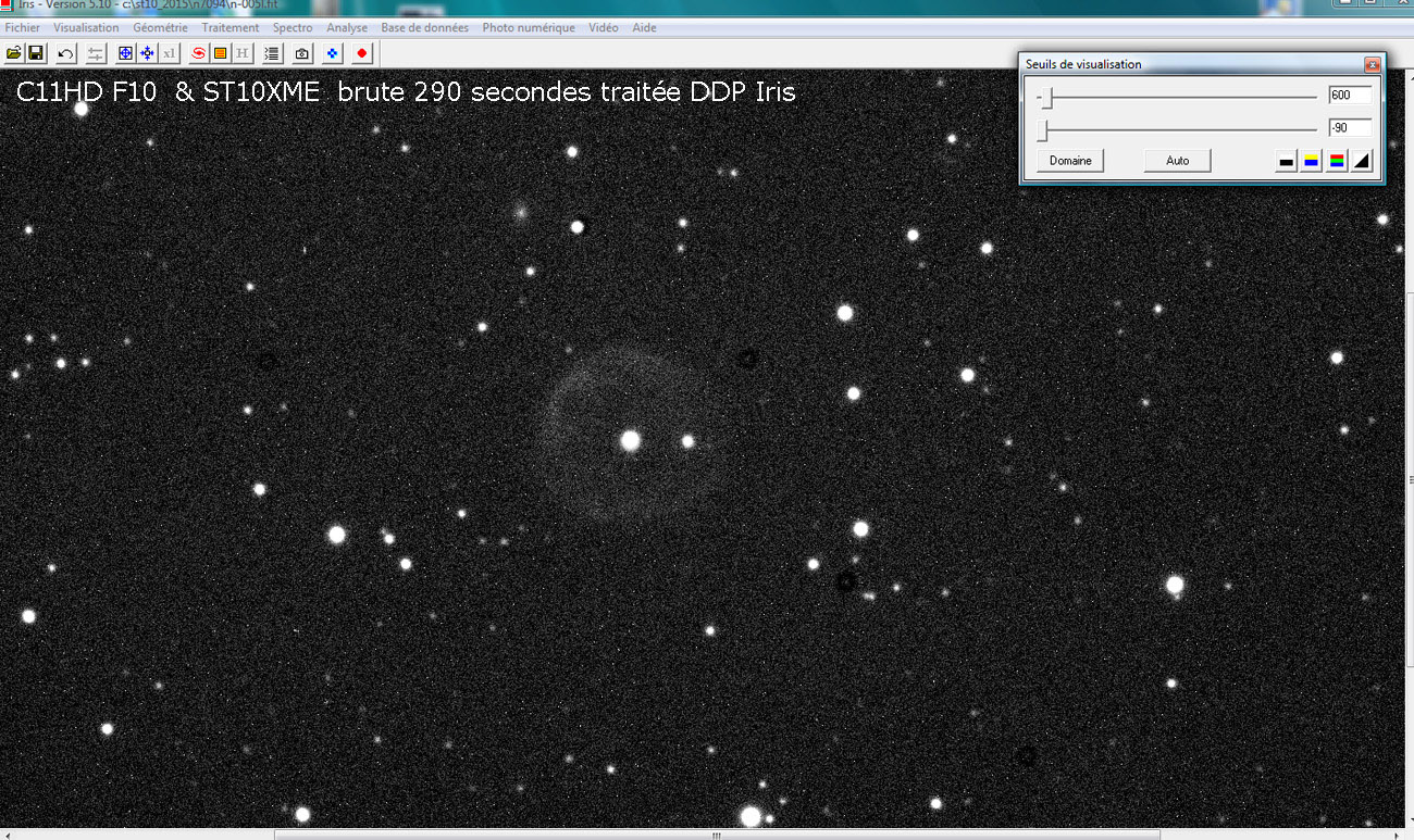

Une pose unitaire montre un peu la structure de cette NP. Le fond de ciel présente déja une bonne détection sur de nombreux objets faibles :
