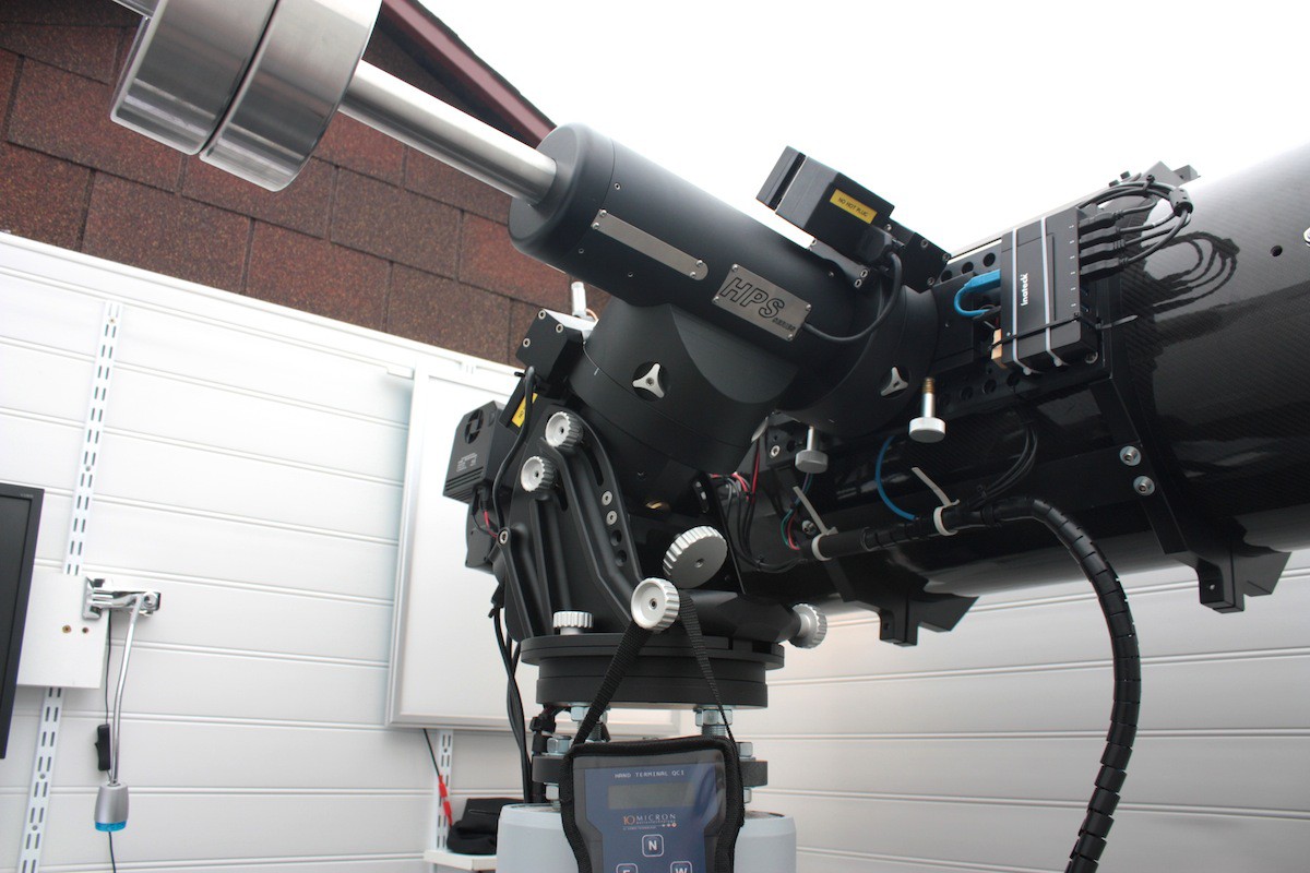

Description sommaire de la bête :
J'ai pris la version Monolith puisque c'est pour une installation en fixe. La monture pèse 30kg pour une capacité de charge de 50kg. Elle dégage visuellement une impression de robustesse. L'absence totale de jeu au niveau des vis sans fin traduit la précision avec laquelle les pièces ont été usinées. Bref, ça sent bon la qualité.
L'électronique de commande est dans un boitier externe avec des cordons qui sont à relier sur la monture pour les moteurs et les encodeurs. Une raquette permet de piloter l'ensemble. Le boitier qui contient l'électronique se raccorde à l'ordinateur par un câble réseau ethernet ou par une liaison série. Personnellement, j'ai retenu le raccordement ethernet pour ne pas encombrer la liaison USB avec interface série. Cela permet également de piloter la monture depuis n'importe quel ordinateur.
Un jack permet de commander la mise en route et l'arrêt à distance. Il suffit d'établir un contact par un relais pour réaliser l'action demandée. Je pilote la mise en route et l'arrêt à distance à l'aide d'un IPX800 (carte à relais). Les commandes peuvent être effectuées par un interface accessible à l'aide d'un navigateur internet ou par l'intermédiaire d'un script VBS.
Un port ST4 permet l'autoguidage en cas de besoin.
Une petite photo de la bêbête :

Pour valider le fait qu'il ne soit pas nécessaire d'effectuer d'autoguidage, j'ai réalisé des photos du même objet (M33) en débutant avec une pose de 200s en allant jusqu'à 1000s par incrément de 200s. J'ai comparé la même étoile, proche du centre pour me prémunir des éventuels défauts liés à la combinaison optique (coma, tilt, …). Les résultats ont assez significatifs dans le sens où il n'y a pas de dégradation significative de la "rondeur" de l'étoile, ce qui témoigne d'un bon suivi.

Bonsoir Christian : mon échantillonnage est à 0,94". Par contre, je ne sais pas comment déterminer le seeing.
Ce que je peux te dire, c'est que les conditions météo étaient déplorables, mais je tenais absolument à faire les essais. Il n'y avait aucun vent, mais le brouillard est tombé à partir du moment où j'ai commencé à faire les photos. Pour la photo à 1000s, on ne voyait plus aucune étoile à l’œil nu.
@yvesruth : ce n'est finalement pas si compliqué que ça. Il est vrai que pour une monture qui doit fonctionner (normalement) sans autoguidage, il y a certains nombre de paramètres à prendre en compte. Et pour cela, il est nécessaire de réaliser ce qu'on pourrais appeler un "étalonnage" de la monture. En plus, les conditions météo ont une influence directe sur la diffraction de l'atmosphère terrestre et ce sont des paramètres dont la monture va avoir besoin pour corriger le pointage et le suivi d'un objet.
Pour certains réglages (équilibrage dynamique, mise en station, réglage de l'orthogonalité du tube, ...), ce sont des fonctionnalités qui sont implantées dans la raquette de pilotage. Pour faire le modèle de pointage, un logiciel spécifique a été développé par un astronome amateur suédois, sinon, il faut le faire en manuel et c'est forcément plus long.
La monture admet assez aisément des défauts de réglage, pas trop importants quand même. Le modèle de pointage permet de les prendre en compte. Je pense que le logiciel de calcul implanté dans le coffret de pilotage est assez sophistiqué.
Vu les réglages à effectuer, cette monture est préférentiellement destinée à être montée en poste fixe. Mais il y a quand même des astrams qui en utilise en nomade, notamment la GM1000HPS qui est quand même moins lourde que la 2000. Avec l'habitude les réglages se font rapidement.
Au début, il est vrai que c'est un peu déroutant à mettre en service par rapport à une monture plus "traditionnelle", mais à la fin, on arrive à de superbes résultats. Il suffit de regarder la photo que tipitipi a joint pour le constater.

Ce soir, je pensais pouvoir faire quelques tests complémentaires. A 19h00, il y avait quelques trous entre les nuages. A 23h00, le ciel est complétement bouché, une fois de plus. :cry:
