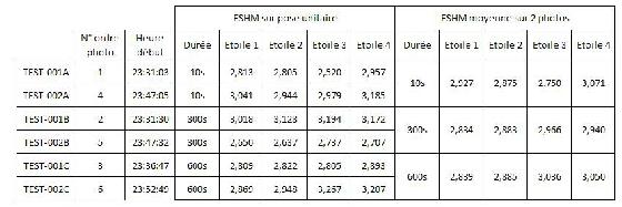

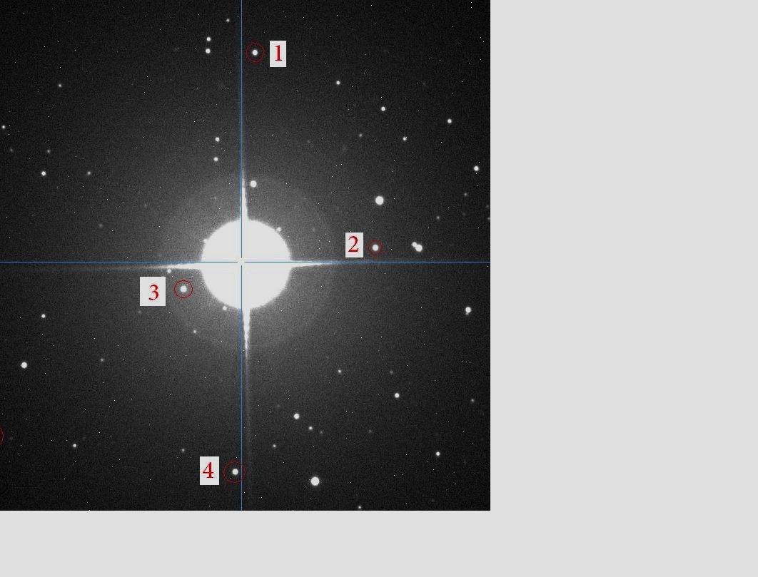

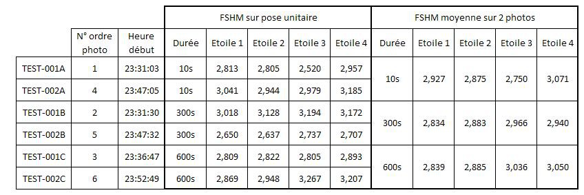

J'ai pu faire quelques mesures cette nuit pour tenter de mesurer le seeing.
J'ai visé l'étoile 6 Trianguli (c'est juste pour se repérer !) et j'ai fait 2 séquences photos de 10-300-600s et j'ai identifié 4 étoiles qui sont visibles à 10s et non saturées à 600s. Voir photos ci-dessous :
Certaines valeur de FWHM sont plus faibles à 300s qu'à 10s. Est-ce lié à des phénomènes de turbulance qui varie ?
Je trouve que l'écart sur les moyennes est assez fable.
Voici les mesures que me donne MaximDL. J'ai regroupé les valeurs par temps de pose, en y indiquant la valeur par étoile et par photo. J'ai également effectué une moyenne sur les 2 poses de chaque durée.
Clic sur l'image pour y voir plus clair :
Merci de me donner ton avis éclairé.
Super travail pour ces mesures.
De ce que j en vois, mais Christian aura certainement un avis plus pertinant :
On voit la fluctuation du seeing au cour de la nuit. C est le constat que j avais fait en comparant guidé
et non guidé.
Peut être les poses sur 10 S sont encore trop longues ?
Ou alors sur 10s les étoiles n offrent pas un rsb suffisant pour faire une mesure correcte de la fwhm.
Mais bon, pour moi tes mesures sont assez conforme avec ce que j ai pu entrevoir.

Les tests montrent une dispersion "normale" sur les mesures de référence de 10 secondes, soit une étendue de 2.8 à 3.2 pix (on arrondit au 1/10eme), qui implique un seeing moyen sur préimage de 2.8" d'arc.
Les poses longues, de 5 ou 10mn ne montrent pas d'écart significatif. Elles sont toutes du même ordre, comprises entre 2.8 et 3.2 pix.
Conclusion : la monture ne dégrade pas le seeing de référence. C'est parfait avec tes conditions d'exploitation.
Pour "pousser le bouchon" on pourrait imaginer des mesures à 0.5"/pix, donc 2 fois plus exigeantes en terme de suivi. Mais je pense que l'on peut rester optimiste.
