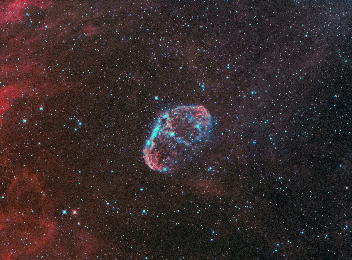

Pfff ca change du L RGB, mais il faut bien se lancer.
il y a un peu moins de 2 h de Ha en 5 min et pareil en O III en 5 et 10 min.
matériel dans la signature
TTT DSS et toshop, j'ai trop flouter le bleu je pense .
il doit y avoir d'autre problème qu'il ne faut pas hésiter a me dire.
lien astrobin ( souvent mieux , mais la bonjour les défauts) :NGC 6888 Ha7 O III en HOO
bp, ciel,
bjour , ya du signal ! ya du bruit ! après pour les couleurs on dirais que le bleu est très présent .
j'ai jamais fait autre chose que du H LRVB alors c'est facile de critiquer :be:
quand même bcoup de signal dans l'image , apres c'est en forgeant qu'on devient forgeron !
jc
La couche rouge semble de qualité.
En 2 heures difficile d'obtenir une couche bleue suffisante, du coup il a fallu tirer un peu beaucoup dessus.
Peut-être en ne se servant que du ha pour la luminance ça améliorerait l'image ?
Bravo pour une première!!!
Oui ya du signal et quelque chose qui ne va pas avec les couches OIII.
On dirait que tu as voulu la mixer avec la couche Ha pour booster le signal, mais ça sature le croissant, l'enveloppe OIII englobe le croissant elle n'est pas vraiment dans le croissant...
Faut peut être juste poser plus en OIII pour régler le soucis...
Stef

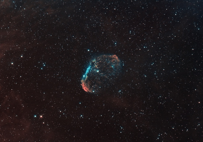

Merci pour ces retours,
La couche O III est tres faible, je l'ai shooté avec la lune et il me semble que j'ai un gradient coin sup Dt --> coin inf G, autant avec le Ha 7 cela ne pose pas de problème , avec l'O III cela ne doit pas être si judicieux que cela?
Apres je l'ai surement " surtraitée".
De plus 2 H ne doivent pas être suffisantes.
bon ciel,
salut,
La deuxième version est de loin bien meilleure! le bleu à peine trop présent, mais comme
JC je n'ai fait que du HA RVB sur la mienne donc je suis mal placé pour conseiller...
Jean-Christophe
