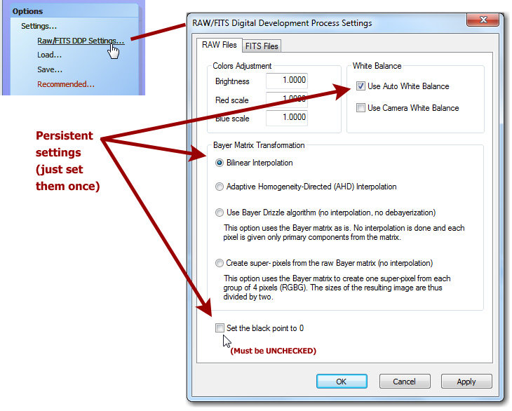

Regarde dans DSS si tu n'es pas en mode superpixel.
Essaie ces réglages là:
j'ai essayé comme tu a dis et c'est foireux :be:
il empile bien les photos j'ai la taille max en pixels mais rien est aligné mdr
je ne comprend pas
nico
Normalement on utilise les deux premières options RAW: bilinéaire ou AHD. L'option 'superpixel' te donne une image avec 4x moins de pixels et une forte perte de résolution. C'est comme un 'BIN 2' logiciel.

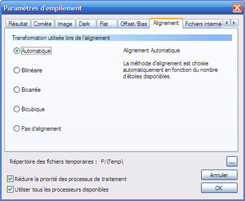

Si DSS n'arrive pas à empiler, comment peux-tu savoir si l'image empilée a la bonne taille?
Ou bien c'est que tu as coché 'pas d'alignement'. :rolleyes:
Pour une image au télescope il faut laisser 'automatique'. Pour un objectif photo on utilise 'bilinéaire':

tout est bien coché comme tu dis

avec tes paramètre j'ai le format max mais rien est aligné
