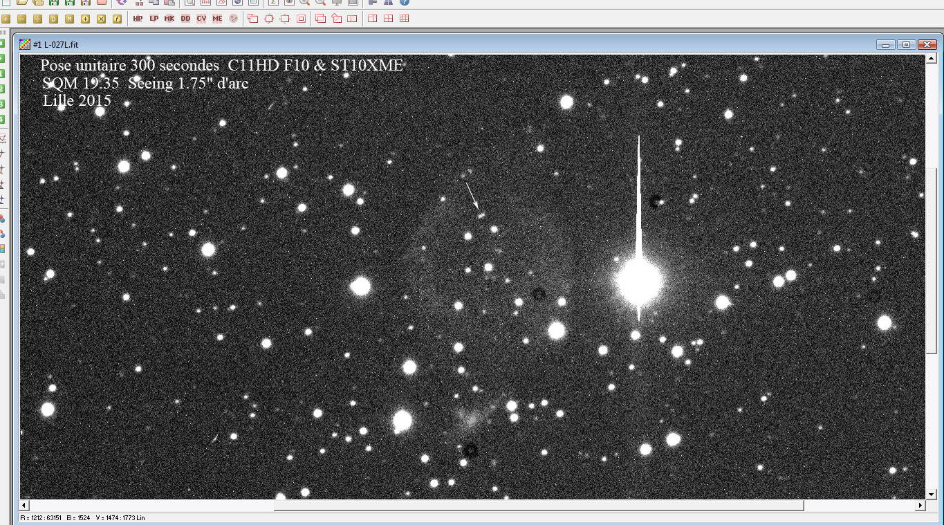

Voici une image unitaire, la structure est faible mais bien présente, en grande partie masquée par le bruit photonique majoritaire depuis mon site.
Il suffit d'empiler un nombre suffisant de brutes pour réduire le bruit au minimum et faire apparaitre les faibles signaux grâce au gain RSB.
Petit défit : dédoubler le couple serré inclu dans la nébuleuse (fleche) :
