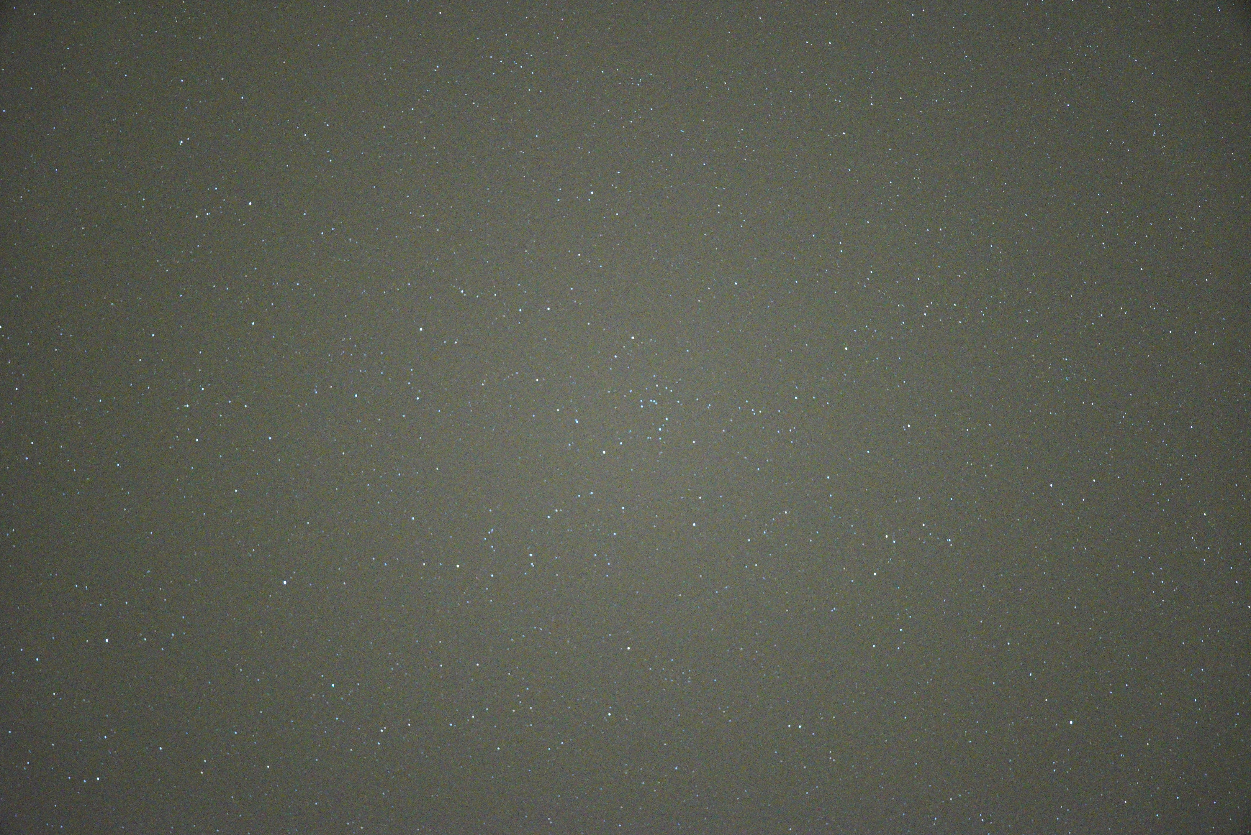

Un petit exemple avec un nikon 300f4 a f4 avec capteur plein format.
Je viens de le faire à l'arrache et c'est super bruité pour faire un shoot rapide.
Ca a le mérite de montrer que les coins sont plus que potables sans ajout de correcteur.
J'espère pour les possesseur de taka que c'est idem ou meilleur sur les lulus haut de gamme.
Pour les lulus moyenne gamme en focale 400 ou 360, je doute qu'elle soit aussi bonnes.
On juge la la planéité du champ bien entendu. La map est pas optimum et c'est fait sans équatoriale. (désolé pour la grande taille)
merci pour le test.
Bon la map est un peu décalée, et les étoiles sont un peu étirée mais on voit quand même qu'il y a peu de différence entre le centre et les bord, c'est bon signe.
Bref ce 300F4 semble être un bon plan en courte focale.
