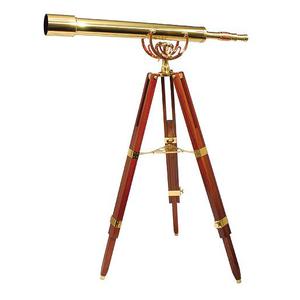

Si tu restes chez toi l'instrument ne fera qu'une seule chose : de la déco.
Je te conseille donc une lunette en laiton.
Sérieusement, tu ne peux pas faire d'astro depuis ton appart parce que tu n'as ni terrasse ni balcon.
Pas si grave :)
En fait là tu es dans la même position que quelqu'un qui voudrait faire du Tennis, du Taekwondo ou du Karate : Pas possible de faire ça chez soi.
