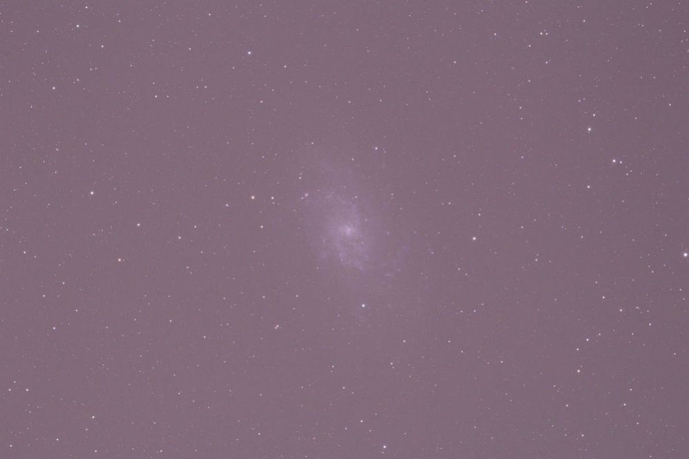

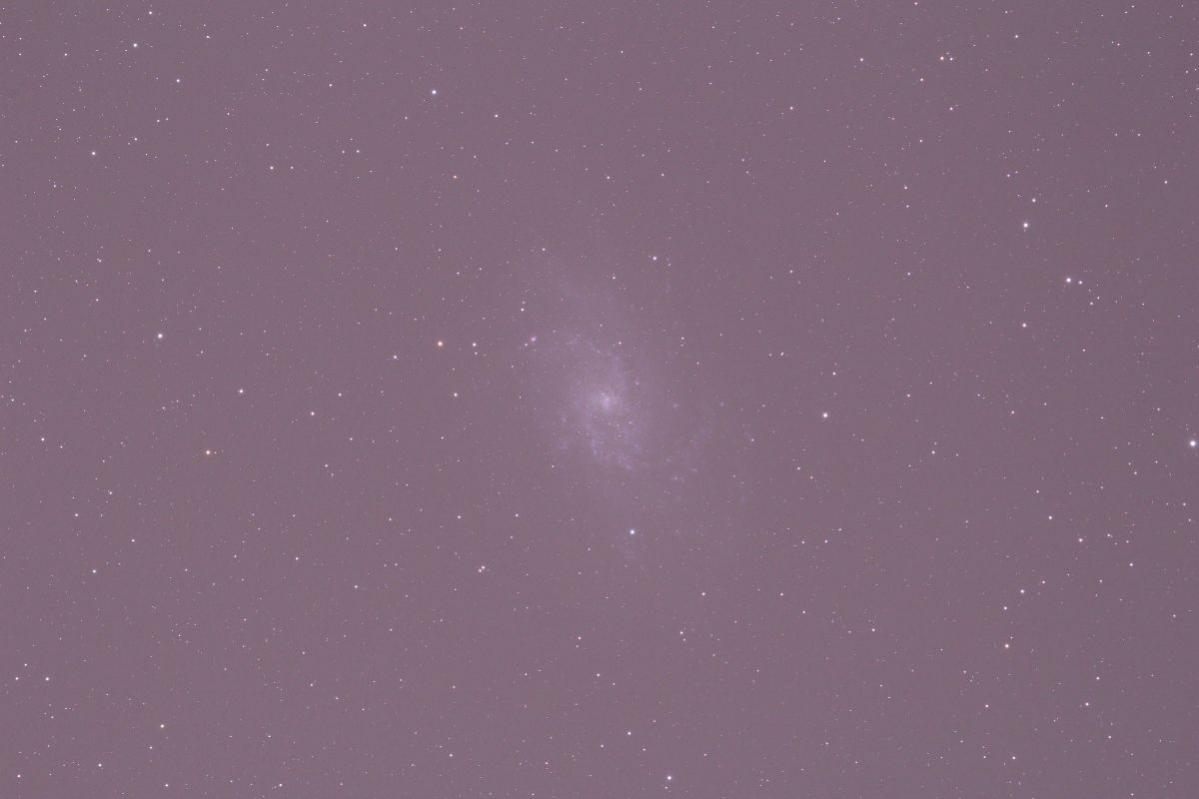

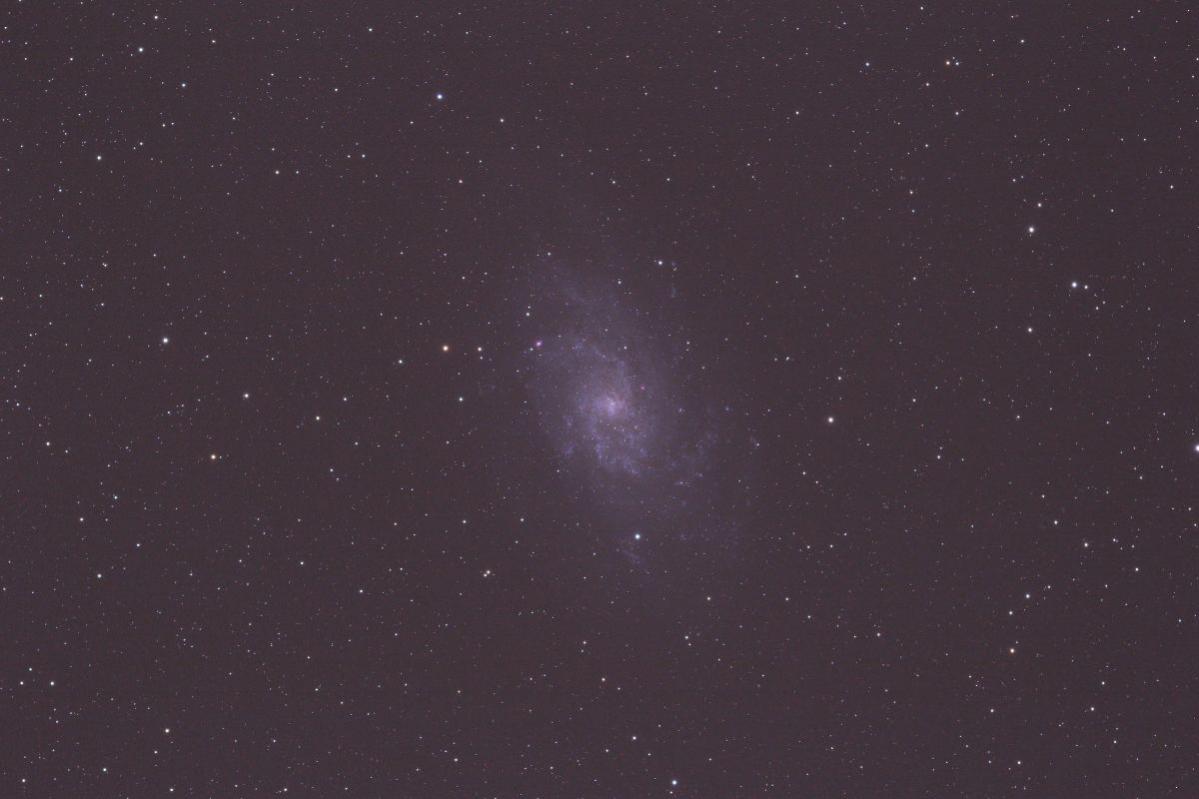

y'a un truc qui m'échappe quand même ; sur le site où j'image, au fur et à mesure que le nuit avance, la PL descend.
Je viens de faire les mesures sur 4 images, et je trouve qu'une mesure sur une raw brute (non dématriçée) indique mieux mon fdc, alors je pige pas.
- offset
brut : 12
dé-matricé : 12
- M33 sous PL (10 min)
raw brute : 212 ( -> *17.6)
dé-matricée (canaux verts) : 69 ( -> *5.7)
- M33 avec moins de pl 4h plus tard au zénith (10 min)
raw brute : 94 ( -> *7.8)
dé-matricée (canaux verts) : 52 ( -> *4.3)
conclusion à cette DEC avec la mesure de la raw brute : 10 min c'est trop sous PL ou pas.
conclusion avec la mesure des canaux verts : 10min c'est ok sous PL et hors PL (et j'ai un vague doute cf images jointes :b: ).

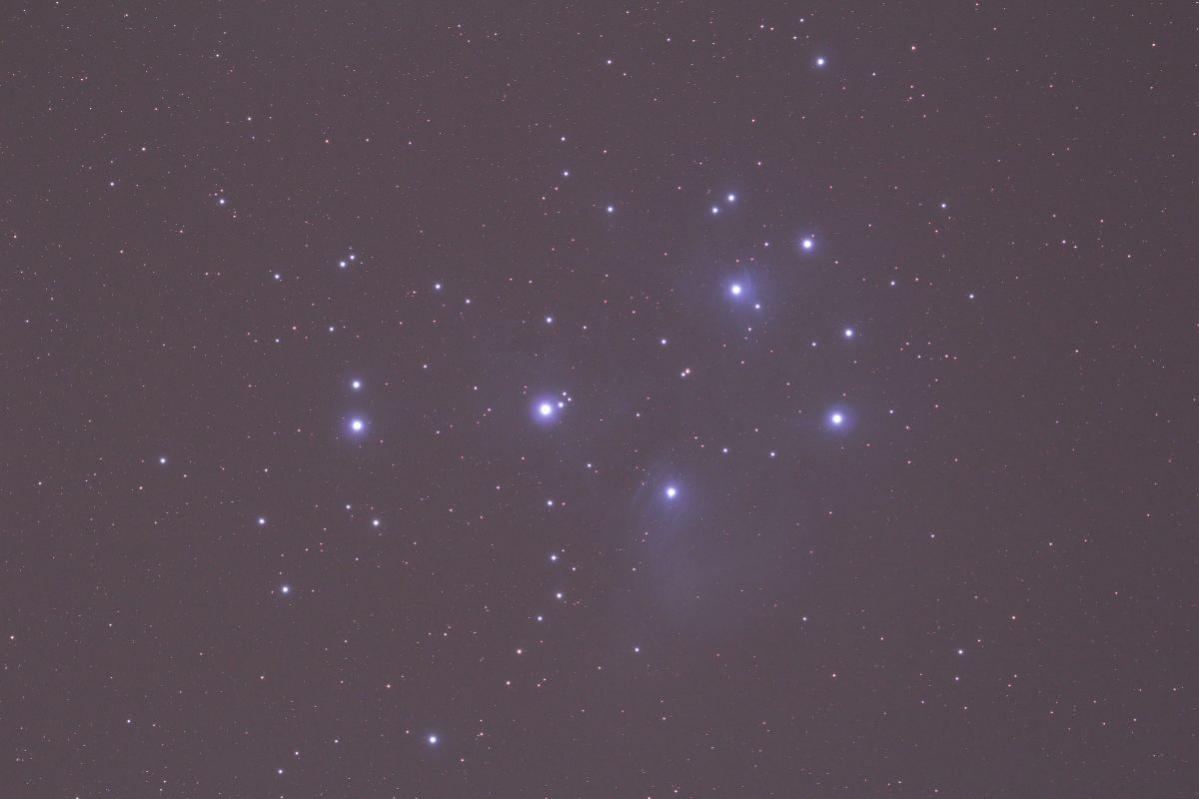

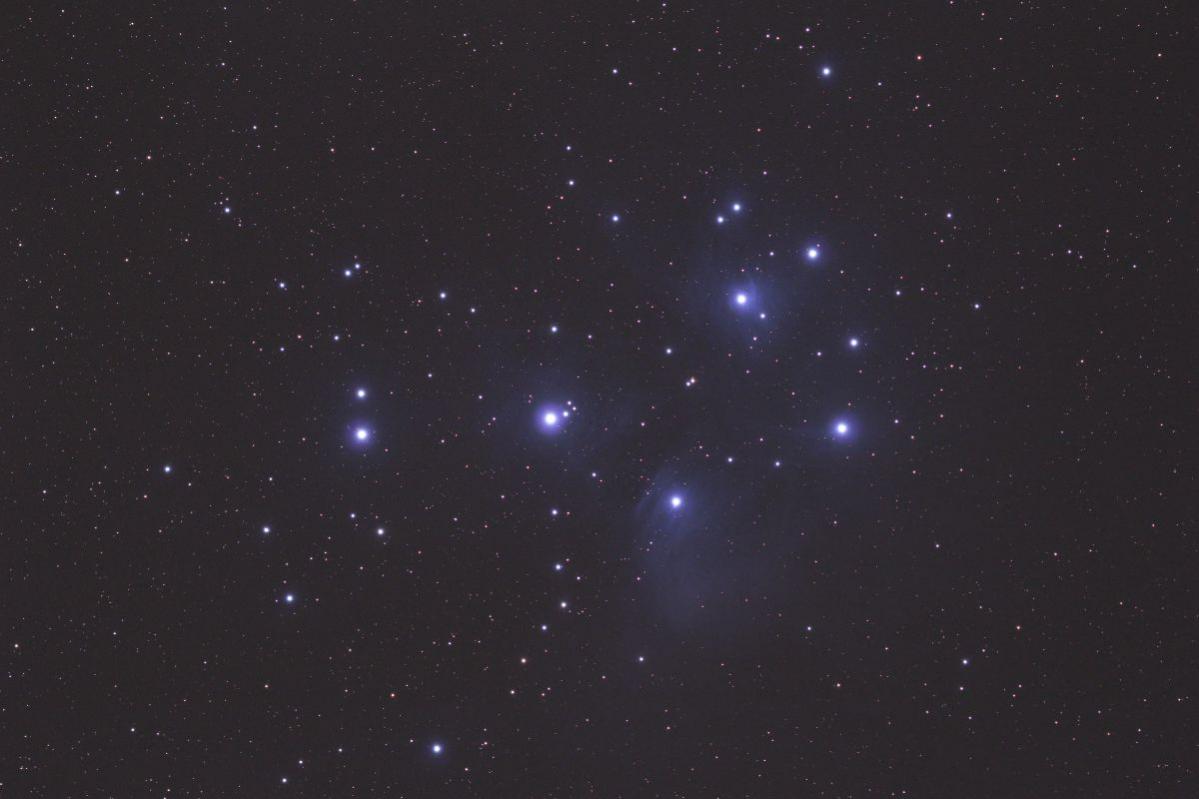

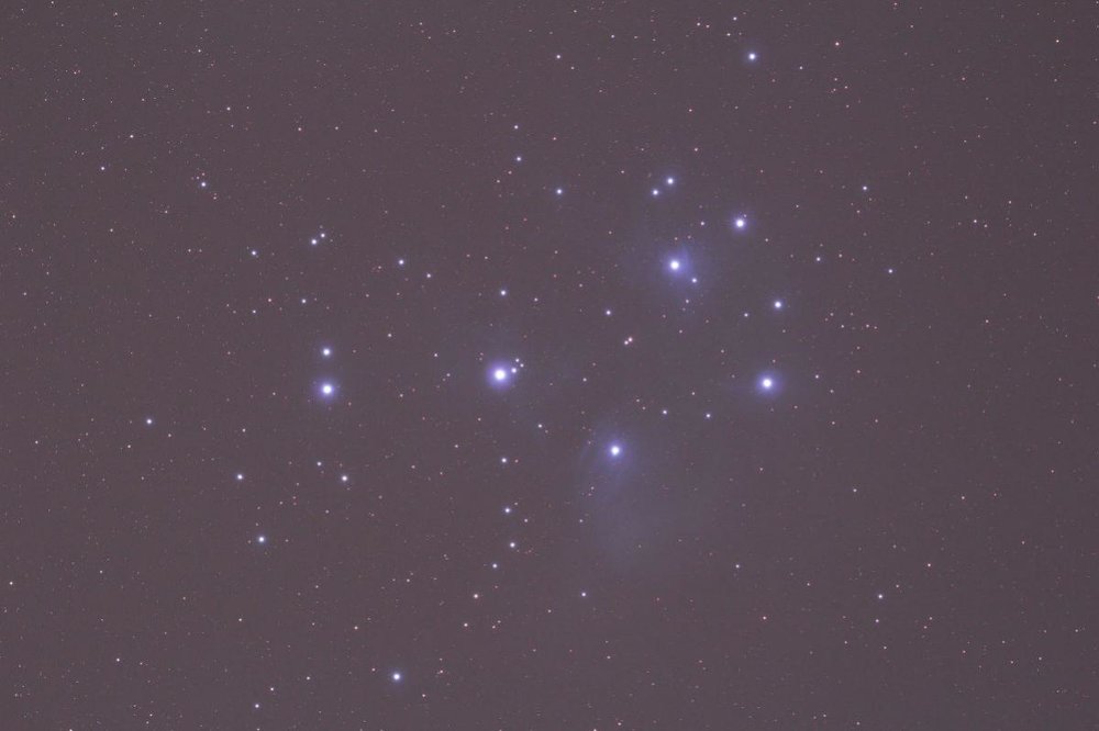

- M45 sous PL (5 min) :
raw brute : 133 ( -> *11.1)
dé-matricée (canaux verts) : 51 ( -> *4.3)
- M45 avec moins de PL 4h plus tard au zénith (5 min)
raw brute : 66 ( -> *5.5)
dé-matricée (canaux verts) : 44 ( -> *3.7)
conclusion avec la mesure de la raw brute : 5 min c'est trop sous PL, un poil trop hors PL.
conclusion avec la mesure des canaux verts : 5 min c'est OK sous PL, un poil bas hors PL (et j'ai un vague doute cf images jointes :b: ).
J'ai pris 2 objets avec une déclinaison à peu près identique pour éviter les mesures faussées rapport à la PL et fdc.
Le mesure s'est faite en prenant une zone sans pixel chaud ni étoile, clic droit, statistiques.
J'ai essayé avec une brute brute pré traitée ( 15d, 15o, 15f ), la prétraitée était dégueu (DSS).
Où est mon erreur de compréhension ?
