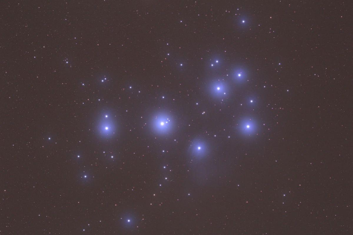

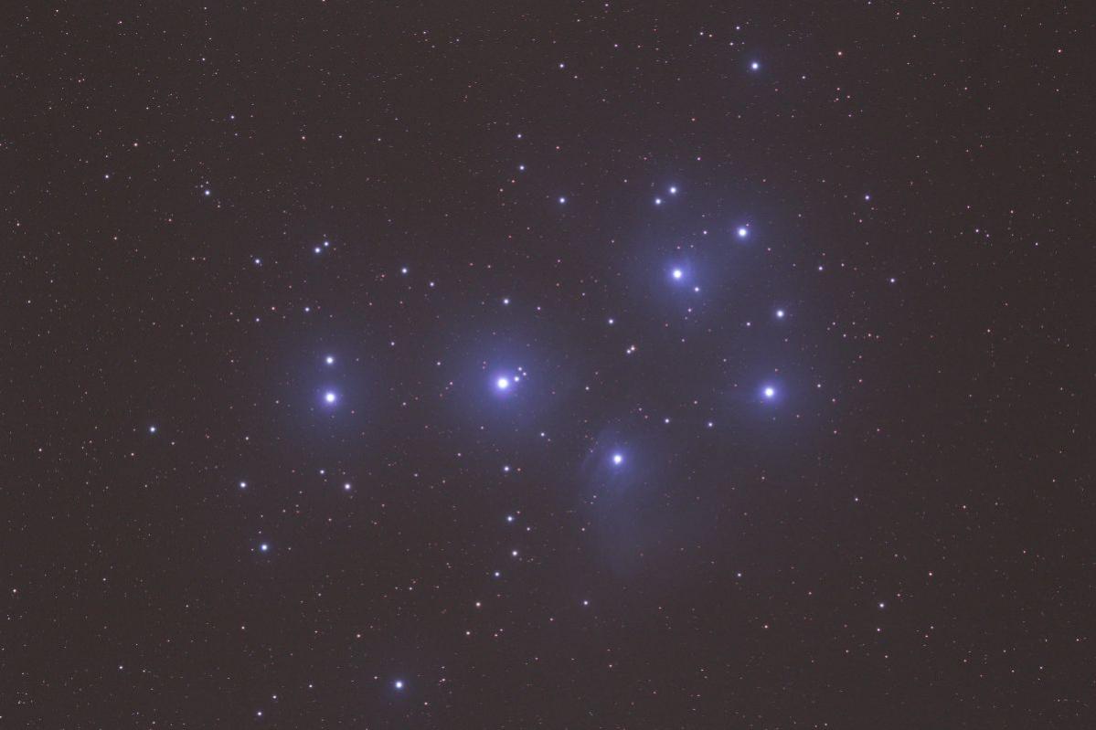

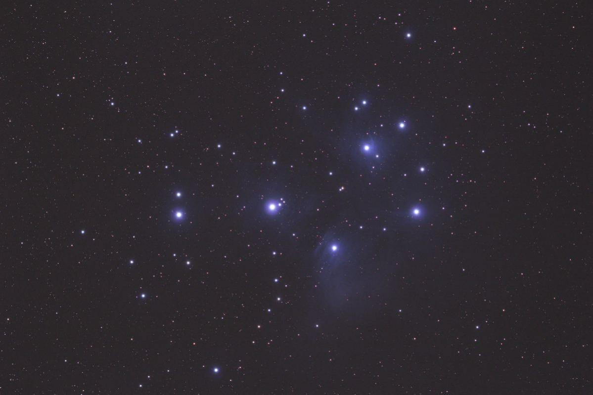

lors de ma dernière séance, j'ai eu un souci que je n'avais pas encore rencontré.
Les dernières brutes que j'ai prises souffrent d'un effet de diffusion (?), et j'ai arreté la séance.
A vue d'oeil, le ciel avait l'air bien.
C'est comme si la lunette avait choppé de la buée mais ce n'est pas le cas, j'ai vérifié.
Au moment où c'est arrivé l'objet n'était pas loin du zénith.
(edit : sur les photos la PL monte alors, que ça ne devrait pas être le cas, ça devrait être limite le contraire)
Quelqu'un a t'il une idée ?
Merci !
Modifié par Raypulsif
J'ai en le même coup le week-end passé. Je suis presque certain que c'est la buée. Elle ne se voit pas fort lorsqu'elle est ténue, mais elle diffracte déjà : on voit nettement une légère dispersion de la lumière. S'il y avait de la buée bien sentie, on ne verrait plus rien sur la photo :)
A mon sens c'est une diffusion au niveau du matos. Si la lentille de la lulu était clean (?) il faut peut être voir au niveau de l'APN, ou proche de l'APN.
Si la PL monte (et que tu as un pare-buée), c'est que la diffusion n'est pas sur la lentille frontale. En ce moment, on a de la nébulosité significative dans les vallées alpines. Peut-être que tu as eu un retour de la mer.
bizarre que ce soit une histoire de condensation.
Ce soir la le taux d'humidité n'étais vraiment pas élevé, bien moins que d'habitude.
Je pige pas trop pourquoi ce soir il y aurait eu une condensation sur un élément optique (correcteur ou capteur APN)
un léger voile de cirrus ça peut faire fait pareil et c'est totalement invisible la nuit...
et ça correspond bien avec l'augmentation de la pollution lumineuse apparente

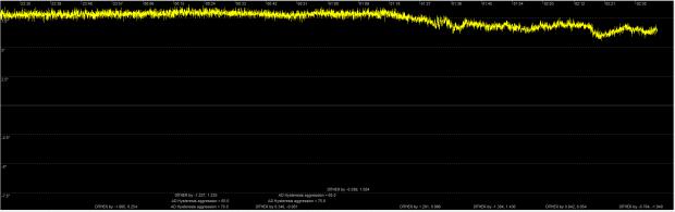

Coucou,
bon j'ai regardé le log de PHD, le star mass (mais pas le SNR) a commencé à faiblir au même moment que l'état des brutes.
A moins que le chercheur ait lui aussi attrapé un problème de condensation (alors qu'il a lui aussi une résistance chauffante), je penche plus pour un problème de nuages.
Limite ça me rassure !
Cela dit, ce sont bien des micro-cristaux d'altitude.
