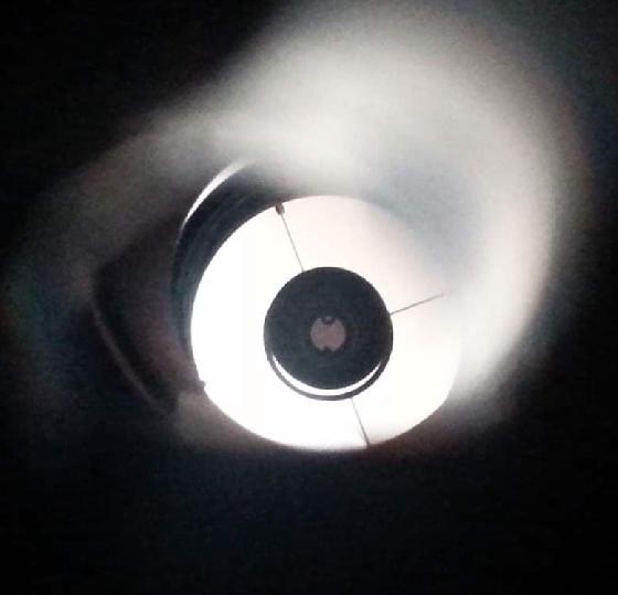

Voici ce que je vois à travers le tube du diviseur optique :
On voit clairement le décalage, dû certainement à la position haute du prisme par rapport au cône de lumière.

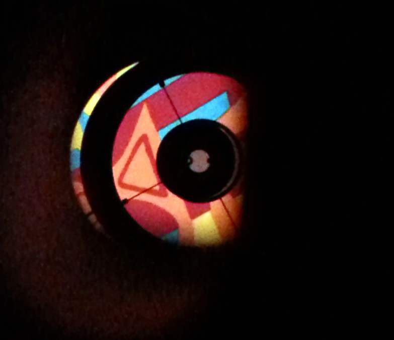

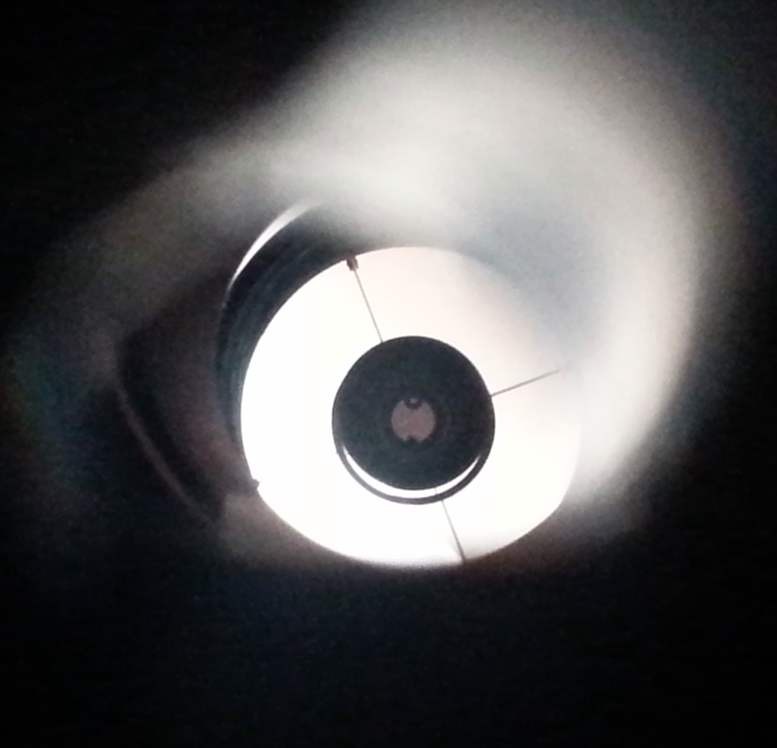

Me suis amusé à décaler le bloc du diviseur optique en le sortant du porte oculaire et en le descendant légèrement, le centrage des optiques réapparaît.
Du coup j'ai bien peur le prisme soit fixé trop haut, ce qui pourrait expliqué pourquoi je n'ai pas d'image sur la caméra de guidage, cette dernière doit seulement voir un bout du primaire et pas l'image qui se forme sur le secondaire....

Le DO est en bord de champ, donc probable que le primaire soit un peu vignetté. ça c'est normal.
Sur ta deuxième photo, on voit que le prisme intercepte quand même pas mal du primaire via le secondaire. Donc ça bon.
Par contre un truc bizarre : le bafflage du secondaire semble insuffisant : on voit le "ciel" directement à gauche. Il y avait une modif à faire sur les RC8 pour éviter ça sur le capteur principal, un bout de baffle à ajouter. Mais il me semble que c'était sur le baffle central du primaire, donc ça n'aurait pas d'impact ici.
Pas très grave ceci dit pour le guidage. Tant qu'il n'y a pas d'étoile bien brillante dans cette zone, ça n'aura pas d'impact sur le SNR de l'étoile de guidage.
Vu ta deuxième photo, je dirais que c'est juste un problème de mise au point. La QHY9 et sa roue à filtre sont relativement longues, un peu plus qu'un APN. Il n'y a pas de raison que la camera ne voit pas ce que tu vois à l’œil qui est un très bon test d'ailleurs.
Probable qu'il faille une bague allonge sur la camera de guidage. Essaye de mettre la lune dans le champ du DO, à l'oeil puis de mettre la camera de guidage.
Vérifie aussi que le prisme est à peu près d’équerre, parfois il tourne sur le TS.

Je viens de faire un essai en plaçant un oculaire 25mm sur le plateau du diviseur et en faisant varier la distance à la main pour vérifier tout ça. Et bien ça marche je vois l'objet dans le champ en bougeant un peu la monture !
Donc ça confirme ce que tu me dis, il me faut simplement une bague allonge pour l'asi120mm, je viens de refaire un essai en reculant la cam à la main en dehors de la course du tube du DO et j'obtiens la map sur l'objet !!
Un peu agaçant quand même car les gars de Teleskop Austria précisent sur leur page qu'une cam alccdy5, une QHY5 donc, a le focus simplement avec une bague allonge de 6mm.
Mon asi120mm a un backfocus de 12,5mm comme la QHY5 mais ça ne marche pas, il faudrait une bague d'au moins 20mm !
Bon pas trop grave je vais en commander une sur le champ, content que l'oag soit fonctionnel ceci dit.
