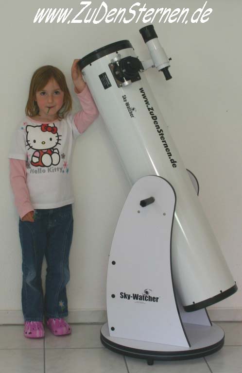

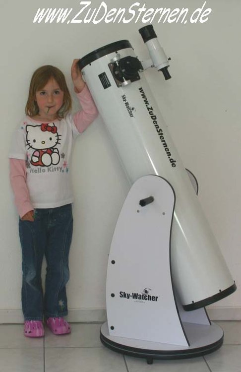

Les "mesures" :
- télescope : longueur : 1 120 mm, poids : 11 kilos
- base azimutale : diamètre : 520 mm, hauteur : 740 mm, poids : 11,5 kilos
Pour avoir une première idée de ses dimensions, voir photos ci dessous.

Cela dit il est nécessaire de se documenter un peu car l'observation astronomique demander un certain apprentissage. Et puis il est très utile d'apprendre à repérer les principales constellations à l'œil nu.
Pour ce qui concerne le matériel, il y a tout ce qu'il faut sauf éventuellement un oculaire donnant un fort grossissement (et en effet c'est pareil avec la plupart des modèles : en général on ne livre que deux oculaires, voire un seul chez certaines grandes marques). Si vous allez voir un club, il y a des chances qu'on puisse vous en prêter un.
(Un filtre lunaire pourrait se révéler utile, aussi, car à travers un 200 mm elle est très brillante. Les observateurs expérimentés regardent la Lune au crépuscule, ainsi c'est moins lumineux, mais quand on débute on veut la voir chaque fois qu'elle est présente dans le ciel, c'est normal. Il suffit d'emprunter un filtre à un membre et voir ce que ça donne...)

Pour la taille du Dobson je suis impressionnée :b: je ne pensais vraiment pas que c'était si grand !!!!!!!!!!! ça fait réfléchir..... dites moi au moins le télescope s'enlève et se remet facilement sur la base ? pour une femme qui n'a pas trop de force dans les bras c'est facile (car c'est moi qui me rendrait avec ma fille sur les lieux d'observation du club) ?
Au cas où vous auriez autre chose de moins encombrant à me conseiller qui puisse rentrer dans mon budget (max max 370 euros) ?

Si la taille t'inquiete, rends toi en magasin ou en club pour te rendre compte par toi meme.
Le modele indiqué par Kiwi est plus léger et petit, mais quand vous commencerez a attaquer les amas globulaires ou galaxie, le 200mm sera plus à l'aise. Vous aurez plus de satisfaction avec, donc ça serait dommage de s'en passer.
Donc a voir en vrai. :)
Edit : pourquoi plus cher sur le 150, oui bonne question !
Edit 2 : un 200mm ce n'est pas lourd je trouve, ça se manipule aisément encore.

Essayez en traçant les dimensions des deux dobson sur un support du genre carton, ça vous donnera une idée de leur encombrement.
Pour le poid pareil, mais il faut penser que la base et le tube se portent séparément.
Gardez en tete que plus vous aurez de diamètre, mieux vous verrez. :)

Je n'en rajouterai pas des couches :be: ... mais :D ... +1 pour le 200/1200: on en a un et à mon avis, il fait partie des meilleurs instruments pour un enfant (ce n'est pas le seul - à 7 ans, faudra probablement un petit strapontin, mais ça pousse vite):
- l'orientation haut/bas et droite/gauche est assez intuitive,
- la qualité est tout à fait correcte,
- l'écart de prix avec le modèle 150/1200 ayant diminué, il se justifie plus et cadre pile-poil dans le budget,
- il se laisser démonter en deux parties pas trop lourdes pour le transport en voiture,
- l'installation est rapide, tout comme la mise en température (30 min. +/- et ça commence à être bon, on anticipera les soirées d'observation en l'installant au jardin avant le dîner ou on commencera par les oculaires qui grossissent le moins),
- son rapport f/ (focale 1200/diamètre 200) tolère bien les petites imperfections de collimation laquelle tient très bien sur ce tube plein pour ce que je peux en juger (je n'ai pas dit qu'il faut négliger la collimation, simplement qu'avec ce scope, c'est encore moins prise de tête :D),
- il accepte des oculaires au coulant 50.8mm (c'est bon pour plus de champ visuel, mais ce n'est pas une nécessité dans l'immédiat),
- vous serez étonnés de ce qu'on peut voir avec, même avec un peu de pollution lumineuse.
- il sera bon d'expliquer à la petite qu'il ne faut pas s'attendre à des images comme dans les beaux livres (sauf pour la lune, si, si :)) et que le scope inverse les images dans le sens vertical et horizontal, mais dans l'univers cela n'importe pas car où est le haut, où est le bas? :rolleyes:
quant au vendeur chez n&découverts ...
:p;) ...
  Nounoujane a dit :
Pour la taille du Dobson je suis impressionnée je ne pensais vraiment pas que c'était si grand !!!!!!!!!!! ça fait réfléchir..... dites moi au moins le télescope s'enlève et se remet facilement sur la base ? pour une femme qui n'a pas trop de force dans les bras c'est facile (car c'est moi qui me rendrait avec ma fille sur les lieux d'observation du club) ?
J'ai eu un Dobson 200/1200, ce n'est franchement pas lourd. Effectivement on peut enlever et remettre le tube optique sur sa base, c'est fait pour et c'est très simple. Le tube optique doit faire un peu moins de 10 kg, donc avec les deux bras il n'y a pas de souci (compare avec un pack de 6 bouteilles d'eau : le pack semble plus lourd parce qu'il est petit et qu'on le porte avec un seul bras). Le socle est plus léger et se porte facilement d'une main s'il y a une poignée. En fait, je trouve que le plus embêtant est la longueur du tube : attention de ne pas cogner les murs...
Bref, je pense qu'il n'y a pas de problème à condition de ne pas devoir le transporter sur de longs trajets (dans ce cas on peut s'équiper d'un diable). Si tu dois descendre les escaliers avec, aïe. Si par contre il est stocké pas trop loin du jardin et pas trop loin de la voiture, aucun souci à mon avis. (Entraîne- toi à porter des packs de bouteilles... !:))
  Citation
J'ai eu un Dobson 200/1200' date=' ce n'est franchement pas lourd. Effectivement on peut enlever et remettre le tube optique sur sa base, c'est fait pour et c'est très simple. Le tube optique doit faire un peu moins de 10 kg, donc avec les deux bras il n'y a pas de souci (compare avec un pack de 6 bouteilles d'eau : le pack semble plus lourd parce qu'il est petit et qu'on le porte avec un seul bras). Le socle est plus léger et se porte facilement d'une main s'il y a une poignée. En fait, je trouve que le plus embêtant est la longueur du tube : attention de ne pas cogner les murs...
Bref, je pense qu'il n'y a pas de problème à condition de ne pas devoir le transporter sur de longs trajets (dans ce cas on peut s'équiper d'un diable). Si tu dois descendre les escaliers avec, aïe. Si par contre il est stocké pas trop loin du jardin et pas trop loin de la voiture, aucun souci à mon avis. (Entraîne- toi à porter des packs de bouteilles... !:))[/quote']
l'entrainement avec les packs d'eau je connais alors ça devrait aller :p
et effectivement vu son encombrement je pense qu'on le stockera dans le garage, il n'y a pas d'escaliers (hormi 2 marches), donc ça devrait aller . merci
  kiwi74 a dit :
...Effectivement, je comprends parfaitement que le poids et la taille puissent rebuter un peu. Ceci-dit, le tube pèse environ 11kg.
Si tu penses que c'est un peu trop, je te suggère le petit frère, en 150/750.
A voir ici et ça rentre dans ton budget : http://www.optique-unterlinden.com/catalogue/produit/m/0/p/O9964
Pour l'avoir possédé, c'est vraiment très bien pour débuter. Tous les objets du catalogue Messier te seront accessibles, les planètes bien entendu, mais aussi quelques objets brillants du NGC.
Il est très polyvalent, et son gros avantage est que tu pourras l'emmener partout, même lors de vos sorties/vacances en famille.
  nounoujane a dit :
il m'a l'air pas mal en effet. est ce qu'avec ce télescope je pourrais avoir les mêmes possibilités qu'avec le 203/1200 ? quelles sont les différences entre les 2 (pour un débutant) ? pourquoi le 150/750 est un peu plus cher que le 203/1200 ?
Le starblast 150/750 est effectivement un bon instrument.
Plus "court" et léger qu'un 200/1200, il est plus facile à déplacer.
Cependant, il ne faut pas oublier que cet instrument doit, pour être installé confortablement, être posé sur un support stable afin d'éviter d'avoir à observer assis (voir "plus") sur le sol (c'est un instrument "de table").
Voir : http://www.google.fr/imgres?imgurl=http%3A%2F%2Fwww.telescope-amateur.net%2Fsouslesetoiles%2Fimages%2Fmateriel%2Fstarblast%2Fstarblast_blog.jpg&imgrefurl=http%3A%2F%2Fwww.telescope-amateur.net%2Fsouslesetoiles%2Findex.php%3F2009%2F05%2F17%2F17-orion-starblast-150-750&h=633&w=490&tbnid=7B4udRwHiLpX1M%3A&docid=1k4NtAmp0pgByM&hl=fr&ei=w5I_VqS1EoinU4KWodgJ&tbm=isch&iact=rc&uact=3&dur=606&page=1&start=0&ndsp=26&ved=0CB4QrQMwAGoVChMI5KKy6biByQIViNMUCh0CSwib et http://www.google.fr/imgres?imgurl=http%3A%2F%2Fwww.teleskop-express.de%2Fshop%2FBilder%2Fshop%2FOrionUSA%2FStarBlast6%2FStarBlast6_Groesse.jpg&imgrefurl=http%3A%2F%2Fwww.webastro.net%2Fforum%2Fshowthread.php%3Ft%3D101893&h=330&w=330&tbnid=o1-SN-sNQMaboM%3A&docid=06pTw3N9zIA-lM&hl=fr&ei=EZM_VpPNO8bwUo74iDA&tbm=isch&iact=rc&uact=3&dur=1166&page=1&start=0&ndsp=26&ved=0CDMQrQMwB2oVChMI05n0jrmByQIVRrgUCh0OPAIG.
En matière d'observation, il ne sera pas en mesure d'égaler les performances d'un 200/1200, même s'il permet déjà d'observer de nombreux "objets" du ciel.
Les instruments Orion (bien qu'ils soient produits dans les mêmes usines de R.P de Chine) sont vendus à des tarifs plus élevés que les Sky-Watcher.
Si le 200/1200 parait trop volumineux, il est possible d'acquérir un 150/1200 plus léger, tel que :
- http://fr.telescope.com/Telescopes/Telescopes-Dobson/Telescopes-Dobson-avec-livraison-gratuite/Telescope-Dobson-Orion-SkyQues/pc/1046/c/1056/sc/1091/p/109613.uts?refineByCategoryId=1091 (tube du télescope : 6,1 kg / iongueur : 1,16 m - monture 9,5 kg)
- http://www.teleskop-express.de/shop/product_info.php/language/en/info/p2493_Skywatcher-Skyliner-150P---Parabol-Dobson-150-1200mm.html (tube : 5,8 kg - monture : 10 kg).
Tous ces instruments se déplacent en 2 parties : tube du télescope et monture.
Tailles comparées 150 (6") et 200 (8") : http://www.telescope.com/assets/product_files/images/Classic_Dob_size_comp.jpg
