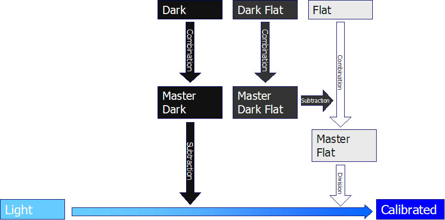

Une question me turlupine : supposons que je fasse une séance en ha 12nm. Comment faire les flats puisque ma boite à flats est en lumière blanche ? :b: je vire le filtre et j'en mets un clair ?
...et faire des darks pour te flats Ha si le temps d'exposition est vraiment long.
D'ailleurs dans ce cas tu peux utiliser une méthode de calibration alternative sans offset si tu as suffisamment d'images. (faut tester avec et sans offset avec l'APN pour voir ce qui donne le moins de bruit, facile à faire les offsets sur APN, pas sur qu'on puisse s'en passer sur APN. Sur CCD ça marche par contre)
Ci dessous le flow chart extrait de l'aide en ligne de DSS
