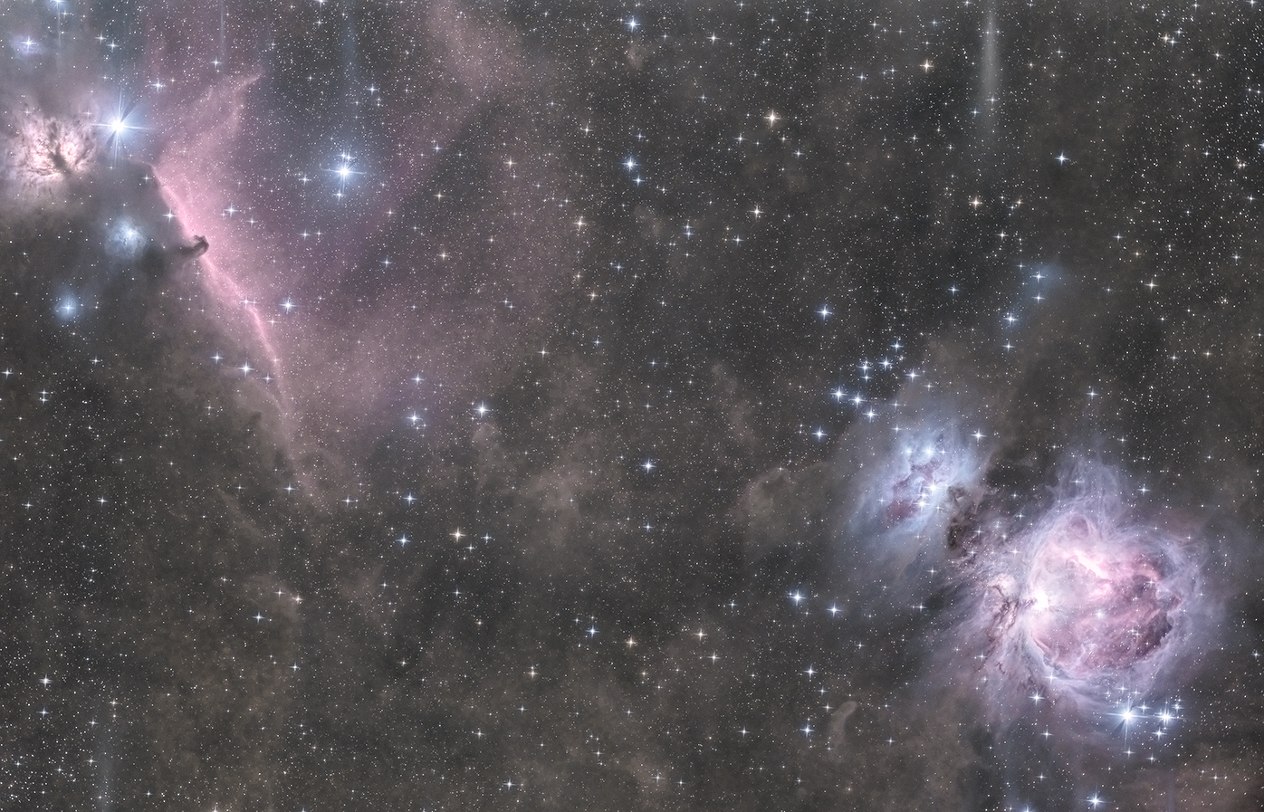

Voila un champ qu'il est Bô ! Michel !!:)
Va falloir revoir le traitement à la maison, tu dois avoir pas mal de nébulosités à faire ressortir entre les 2 objets.
Le ciel devait être bien clean au final, vous avez du vous régaler...;)
Magnifique ! Une des plus belles Orion que j'ai pu voir ! :)
Très convaincant le A7S sur ce coup là !
Vu les temps de pose, tu aurais pu tenter une mosaique, le champ aurait été moins serré et aurait encore mieux mis en valeur ces deux objets...
Par contre, les aigrettes sur une FSQ, c'est illégal ! ;)

Allez Michel, soyons fous, avec la JPEG il y a matière à faire sortir plein de choses, alors à ton retour tu nous prépares une nouvelle version avec ton original ! ;)
Magnifique prise, comme je te l'ai dit par ailleurs, ton ciel était superbe..:)
Superbe image !!
Très beau champ ! Merci le full frame.
Et merci Colmic pour le partage. :)
Le résultat est très convaincant et prouve que l'A7s est vraiment doué sur des poses de seulement 30s avec très peu de pollution lumineuse.

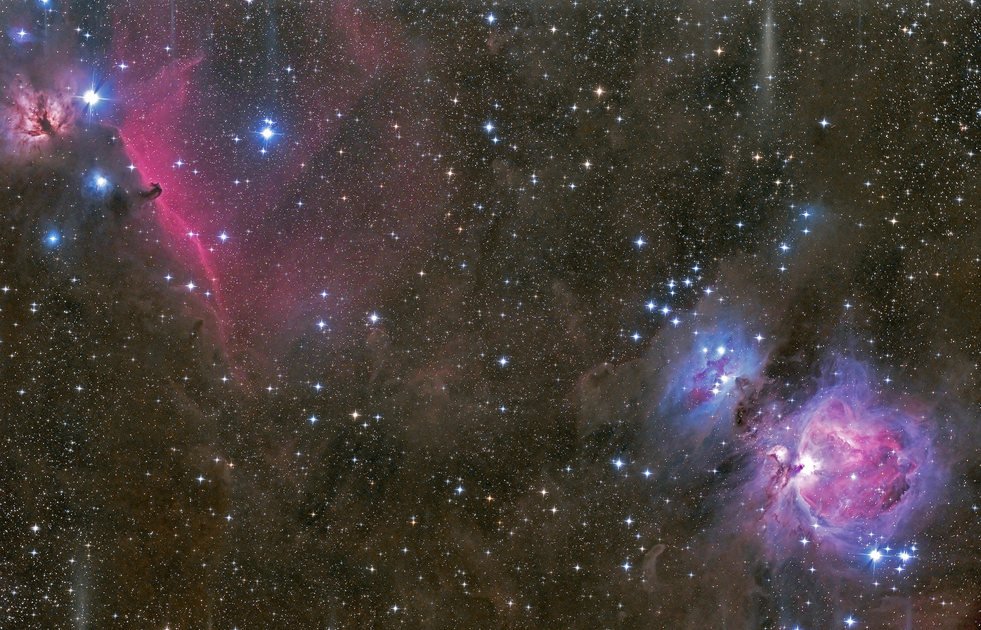

Pat, magnifique ton traitement, c'est fait avec quel soft ?

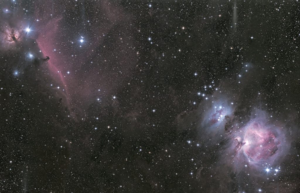

Pour information, hier matin j'ai refait une heure de pose sur M42 mais seule cette fois, et à seulement 2000 ISO pour avoir la dynamique maximum et essayer de grapiller de la couleur. Je vais prendre le temps pour la traiter aux petits oignons et tenter de lui sortir les tripes :)

La reprise est faite sous Toshop, avec une reprise du premier plan sur un calque N&B où l'on pousse les divers curseurs couleurs pour voir où sont les détails cachés, courbe et niveaux, puis passage de ce calque en Luminance.
On peut aussi flouter le premier plan pour ne garder que l'effet du calque N&B sur la seule couleur de ce premier plan.

Certes c'est joli... mais avec un A7s sur M42 je m'attends à bien plus de signal dans le fond de ciel.
Mais bon, le traitement n'est peut-etre pas optimisé ? Et effectivement, il semble que l'image a du potentiel
je suis bluffé par la version d'astropat !
Le potentiel ressort bien en effet ; mais le travail sur une version jpeg n'est jamais trop révélateur... la version full doit permettre d'obtenir encore plus !
Notamment en termes de couleurs et saturation sur les zones les plus lumineuses.

J'ai essayé de faire les mêmes modifications que toi Astropat01, pour voir si j'étais capable d'arriver au même résultat, et c'est un échec cuisant (même si je trouve déjà le résultat assez fou par rapport à l'image originale déjà top (bravo Colmic !), et ce malgré le format lossy). Tu pourrais détailler un peu plus précisément ce que tu as fait ? Par exemple, une fois le calque passé en noir et blanc, sur quels curseurs couleur as-tu joué ? Ceux de "Teinte/Saturation", et uniquement celui de luminosité ? Les curseurs dans Balance des couleurs aussi ?
Et puis qu'appelles-tu "premier plan" exactement ? Tu as fait un masque pour juste sortir une partie de l'image pour ces modifications ? Tu as procédé par couches différentes suivant les niveaux de luminosité ?
Autant sur le fond sombre j'arrive à récupérer pas mal des choses qu'on voit sur ta version (en essayant malgré tout de garder un fond sombre), même si c'est moins bon, autant sur M42 c'est le jour et la nuit. :D

Oui j'ai peut être un peu raccourci les choses..:)
J'ai d'abord rehaussé l'image avec le mode Tons foncés/tons clairs, puis un réglage expo/contraste et ensuite exposition.
CtrlA Ctrl C pour en faire un calque.
On floute l'image de base.
A ce calque on associe le réglage " créer un calque de réglage N&B", on joue sur les divers curseurs des couleurs pour faire monter ou diminuer les détails qui nous intéressent.
On ajuste avec un autre calque de niveaux.(en masq écrétage)
Puis on passe le calque en luminosité.
On aplatit, on refait éventuellement une passe tons clairs/foncés, un réglage de courbe/niveaux pour le FDC.
J'ai mis aussi en final un peu de HLGV.
J'obtient ceci :
les étoiles à la base sont pas top (halos noir, saturées) et je peux pas les traiter avec cette recette.

Pat, c'est grandiose ce que tu as réussi à faire là. J'avoue que je suis pas bien doué en traitement Photoshop, je me cantonne à des ajustements de niveau :) Déjà j'ai réussi à décramer le coeur de M42, c'est un exploit pour moi :D
Je vais essayer de suivre le tuto de Ian Norman histoire de comprendre un peu mieux la gestion des calques.
