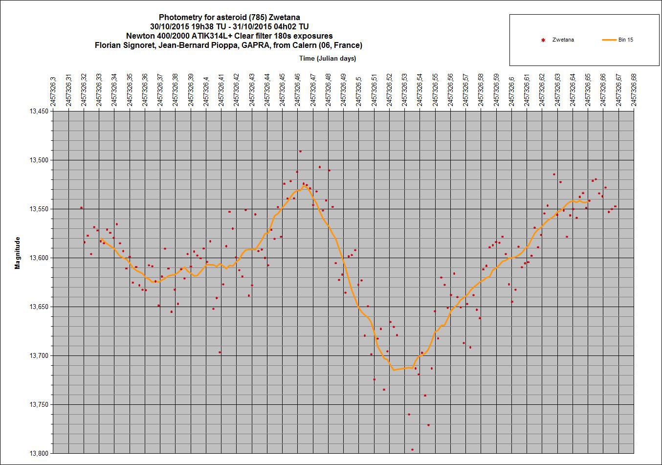

Voici donc la courbe de lumière de cet astéroïde, réalisée au Télescope Amateur de Calern.
L'astéroïde n'était vraiment pas lumineux. Il faudra en essayer un plus facile à l'occasion...
Bon ciel tout le monde !
Salut Florian,
Belle manip ! Il ne manque pas grand chose pour que la période mesurée soit complète (0.35j au lieu de 0.37)
La dispersion de tes mesures m'a l'air importante pour une magnitude 13.6 avec le setup que tu as.

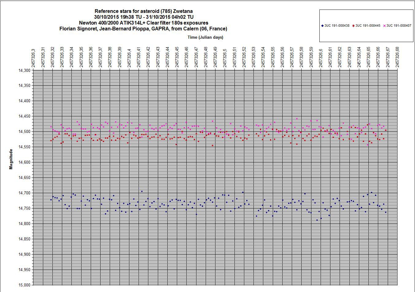

Tu dis que l'astéroïde n'était pas bien brillant, mais dans ce cas tes étoiles de référence étaient encore moins bonnes. Leur rapport signal/bruit était de quel ordre ?
As-tu la possibilité de prendre des étoiles de références un peu plus brillantes ?

Merci !
Tu as raison. Là, j'estime la précision à environ 50mmag, alors que j'ai pu faire beaucoup mieux pour les transits d'exoplanètes.
Je pense que c'est à cause de la Lune (quasiment pleine) : j'ai un fond de ciel à environ 10000 ADU. MaximDL m'indique un SNR de 365 pour l'astéroïde et environ 150 pour les étoiles de référence. Si je compare avec le transit, j'avais 330 ADU en fond de ciel et un SNR de l'étoile mesurée qui dépasse les 2000...
J'avais deux étoiles plus brillantes, de magnitude 12 et 12.7, mais saturées.
Conclusion : je dois faire plus attention aux étoiles de référence au moment de choisir le temps de pose.
Et un capteur plus grand serait le bienvenu... :]

Donc je corrige : à retenter sans la Lune ;-)
Merci pour vos retours !
