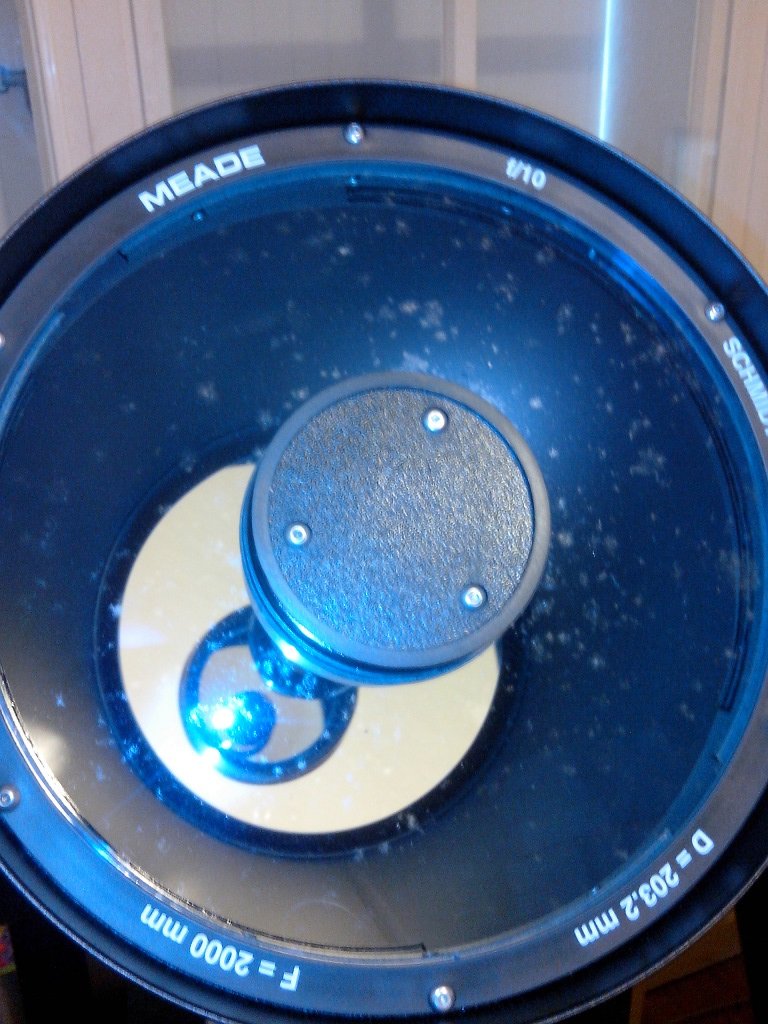

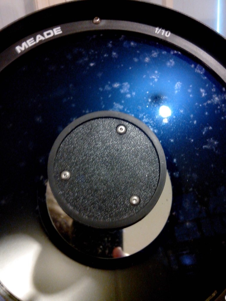

Il me reste à maintenant à nettoyer le reflector blade qui est franchement plein de taches minérales. J'ai contacté Meade pour connaître la procédure qu'il recommandait et suite à leur réponse je viens de me faire livrer de l’alcool isopropylique ce matin. Il ne manque plus qu'à trouver les bons gants ainsi que le bon coton. Je dois avouer que toute cette tâche à venir me stresse sacrément, j'ai une trouille bleue de flinguer mon optique :/

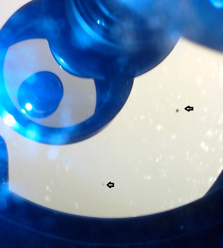

J'ai également quelques particules sur le miroir primaire mais je ne tenterai sans doute pas de les enlever.
Les taches :
Les particules :

Bonjour Tamis, bienvenue parmi nous. Bel instrument pour débuter. Ne t'inquiètes pas, le nettoyage de la lame, ça ne va pas la bousiller. Tu sais, ici les proprios de gros dobson
(400mm et plus) le mettent carrément sous l'évier, donc...suis les conseils de MEADE, mais ne crains pas de bousiller ton optique.
Amicalement :)
Nathan
Salut Tamis, bienvenue !
La lame n'est spécialement fragile (contrairement à l'aluminure des miroirs) donc pas trop d'inquiétudes pour la manipulation. Bien sûr n'appuie pas trop dessus, faut pas la contraindre. Ce que je te souhaite surtout c'est que ce sont bien de simples taches et pas des champignons, car dans ce cas les dégâts pourraient être irréversibles vu qu'ils attaquent les revêtements. Attention en mettant le produit sur la lame, on évite généralement de faire couler vers les bords pour pas que le liquide s'infiltre dans les pièces mécaniques (ça vaut pour les oculaires aussi). Les deux petits trucs qui se baladent sur le miroir, pas trop d'incidence sur l'image normalement. Perso je ne sais pas si je me donnerai la peine de les enlever, en tout cas pas d'urgence. Pour tout ce qui est de l'entretien de ton instrument, je t'encourage à continuer cette discussion dans la rubrique "matériel général" si tu le penses nécessaire plutôt qu'ici dans la présentation.

Merci RIGEL33, j'ai enfin pu avancer sur le nettoyage et je dois dire que 90% des taches, si ce n'est plus, sont parties.
L'autostar semble marcher correctement, il ne me reste plus qu'à attendre un ciel clément et laisser enfin pénétrer la lumière dans ce tube qui est dans le noir depuis plus de 10 ans.
