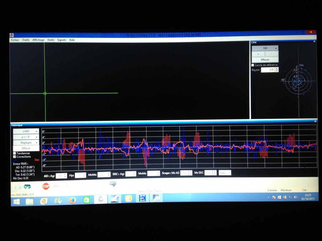

Mes MnMo sont a 0.20. Pour ainsi dire, je n'y ai jamais touché. Dois les baisser ???
J'utilise en imageur un 200/1000 sur Eq6 et un eos450d
En guidage: une lunette TS 60 mm avec 240 de focale et une Qhy5L-IIc
En fait, je me perds complétement avec PHD2 :confused:
désolé, je n'ai pas mieux :confused:
AD agr: 25
Hys: 10
MnMo: 0.20
Dec Ag: 100
MnMo: 0.20
Scope Mx Ad:1500
Mx Dec: 2000
  Marko a dit :
Alors, la bonne nouvelle c'est qu'en pratique, à moins de déconner totalement sur les valeurs des paramètres, ça ne change pas grand-chose: soit il fait beau, le matos est OK et ça marche bien, soit... c'est la cata!
Par exemple, je n'ai jamais vu la moindre différence entre un Hys de 1 ou de 20, un Agr AD de 80% ou de 100%. :confused:
Si tu avais un RMS de 0,5" hier et qu'aujourd'hui tu as 1,3" c'est qu'il y a de la turbu, inutile de jouer avec les paramètres.
Si tu n'as jamais eu mieux qu'un RMS de 1,5" c'est que la monture est imprécise, inutile de jouer avec les paramètres.
Bref, PHD2 fait 85% du boulot tout seul et en bidouillant les paramètres, on peut éventuellement améliorer (ou gâcher) de 15%. :rolleyes:
A part ça, un truc vraiment utile c'est de renseigner la focale d'autoguidage (240mm) et la taille des pixels (3,77µ) dans le menu 'cerveau' pour avoir l'affichage en arcsec.
Comme l'échantillonnage de ton imageur est de 1,07", tu devrais essayer d'avoir une valeur RMS totale inférieure à ça sinon les étoiles seront allongées ou 'étalées' sur les photos. Si la valeur RMS est 2x plus petite et que les courbes sont bien 'plates', sans 'pics', c'est encore mieux.
Si tu as un super RMS de 0,4" et que malgré tout les étoiles ressemblent à des patates sur les poses longues (>= 5minutes), c'est probablement un problème de flexions différentielles.
La flexion différentielle, c'est quand l'optique d'autoguidage bouge par rapport à celle d'imagerie (et inversément). C'est à dire qu'il y a un truc qui 'plie' et se déplace au fur et à mesure de la rotation de la monture.
Pour mesurer l'ampleur des flexions (il y en a toujours), tu fais comme ça:
  1. Tu mets ton setup en route, avec l'autoguidage mais sans 'dithering'
  2. Quand tout est bien stabilisé, tu prends une photo
  3. Tu attends 30 minutes puis tu en prends une autre (tu peux aussi comparer deux photos d'une série, à 1/2h d'intervalle mais toujours sans 'dithering')
  4. Tu ouvres les deux images une au-dessus de l'autre dans un programme de photo.
  5. D'une à l'autre, les étoiles auront un peu bougé. La flexion est égale à la distance en pixels séparant la même étoile d'une image à l'autre, multiplié par l'échantillonnage.
Par exemple, si l'outil de mesure dans PS te dit que la petite étoile en haut a bougé de 8 pixels à droite et 6 en bas, ça fait un déplacement en diagonale de 9 pixels. Comme le test a duré 30 minutes, tu sais que tu as une flexion 0,3 pixels par minute.
Comme ton échantillonnage est d'à peu près 1" tu pourras avoir le meilleur autoguidage du monde, tu ne pourras jamais dépasser trois minutes de pose sans que les étoiles soient déformées. :(
Il faudra d'abord rigidifier tout ce qui peut l'être (PO, support de lunette-guide, fixation de CCD, miroir primaire, etc.), bien fixer tous les câbles qui pendouillent, etc.
Voilà pour la théorie... :be:
PS: Marko, au lieu de prendre une photo de ton écran, tu peux faire une capture avec ton clavier: utilise la touche 'impr écr'. Elle ressemble à ça:
Voir l'usage ici: http://www.commentcamarche.net/faq/10230-quelle-touche-utiliser-pour-faire-une-copie-d-ecran-au-clavier
Quand c'est fait, l'image se trouve dans le 'presse-papier' de Windoze ou Apeule. Tu démarres Gimp, PhotoShop,... et tu fais 'fichier ==> nouveau==> ok' puis sur le document vierge tu fais ctrl-v ('coller').
Voilà, tu as maintenant une 'photo' parfaite de ton écran, sans sortir l'APN. ;)
Modifié par OrionRider
Ah, encore un truc (après c'est fini, promis!): ta courbe en DEC corrige autant d'un côté que de l'autre, chaque fois avec un temps de retard. C'est à cause du 'backlash' de la monture (le jeu dans les engrenages quand on change de sens en DEC).
Pour éviter de devoir changer de sens en DEC, il suffit de ne pas être trop précis lors de la MES et de déséquilibrer un poil le côté nord ou sud du télescope (l'avant ou l'arrière).
Cela permet de guider en DEC toujours dans le même sens: nord ou sud.
L'avantage c'est qu'on n'a plus ces 'pics' qui font des aller-retour sur la courbe DEC. On peut gagner beaucoup en RMS en DEC (le RMS en DEC dépend de la turbu et doit donc toujours être inférieur à celui en AD, sinon ça signale un problème mécanique).
Les désavantages c'est que:
  1. Il faut corriger dans le bon sens, ça prend ±10 minutes pour voir dans quel sens la courbe DEC fout le camp. Si elle part vers le haut tu dois choisir 'Nord', sinon 'Sud'.
  2. à l'approche du méridien, la dérive en DEC 'hésite' puis s'inverse sur une période de ±15'. Si tu n'es pas là pour inverser le sens de correction, ben le DEC ne sera plus corrigé, la courbe dérivera hors de l'écran.
Ou alors tu installes le kit de courroies Rowan sur ton EQ6. Plus de backlash, plus besoin de s'emmerder, tu peux autoguider le DEC en 'auto'. :)

Par contre, je ne comprends pas trop lorsque parle de déséquilibrer coté nord ou sur :?: c'est en jouant avec les contre poids ??
  Marko a dit :
Merci OrionRider d'avoir fait fondre mon cerveau :be:
Pour l'imprim' écran, je n'osai pas le faire, vu la tonne d'humidité qu'il y avait sur le clavier. C'est pour cela que j'ai sorti mon i-phone :D
Remarque, j'aurai pu te mettre la courbe avec PHDlab :rolleyes:
Le kit courroie est en prévision ;) On me le conseille beaucoup ;)
Le léger! desequilibrage a pour but de plaquer les engrenages les uns contre les autres pour éviter les conséquences des du backslash (jeux des engrenages).
Avec le jeux et une monture parfaitement équilibrée, la monture va osciller autours du zéro en DEC. Ce serai priori bien sauf que l oscillation conduits à des sauts beaucoup plus grand que la RMS que tu vises. Cela correspond bien aux sauts en DEC que tu as sur ta courbe de guidage. Phd guide, l étoile se rapproche du zero et hop, la monture bascule à cause du jeu et tu as un saut
ces sauts peuvent être aussi du au vent.
Modifié par ursus
  ursus a dit :
Merci Ursus ;)
Bon, je vais bien finir par sortir une bonne photo avec tous ces éléments :be:
  Marko a dit :
Est-ouest (AD), on équilibre avec le contrepoids.
Pour l'équilibre nord-sud (DEC), on déplace le tube dans les anneaux.
