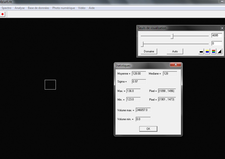

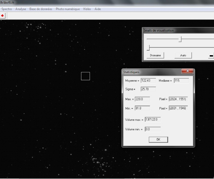

Pour ceux que ça intéresse, voici un comparatif du sigma d'un offset puis d'une brute prétraitée faite en ville sans filtre et 30s de pose:
L'offset a un sigma d'environ 1:
La brute prétaitée est a environ 26! :
La règle des "5 x l'offset" est donc très largement dépassée. Logique car le fdc a Nantes monte très vite mais même sous le meilleur ciel de la région, le fdc reste a un niveau correct.
Inutile donc de poser plus longtemps.
