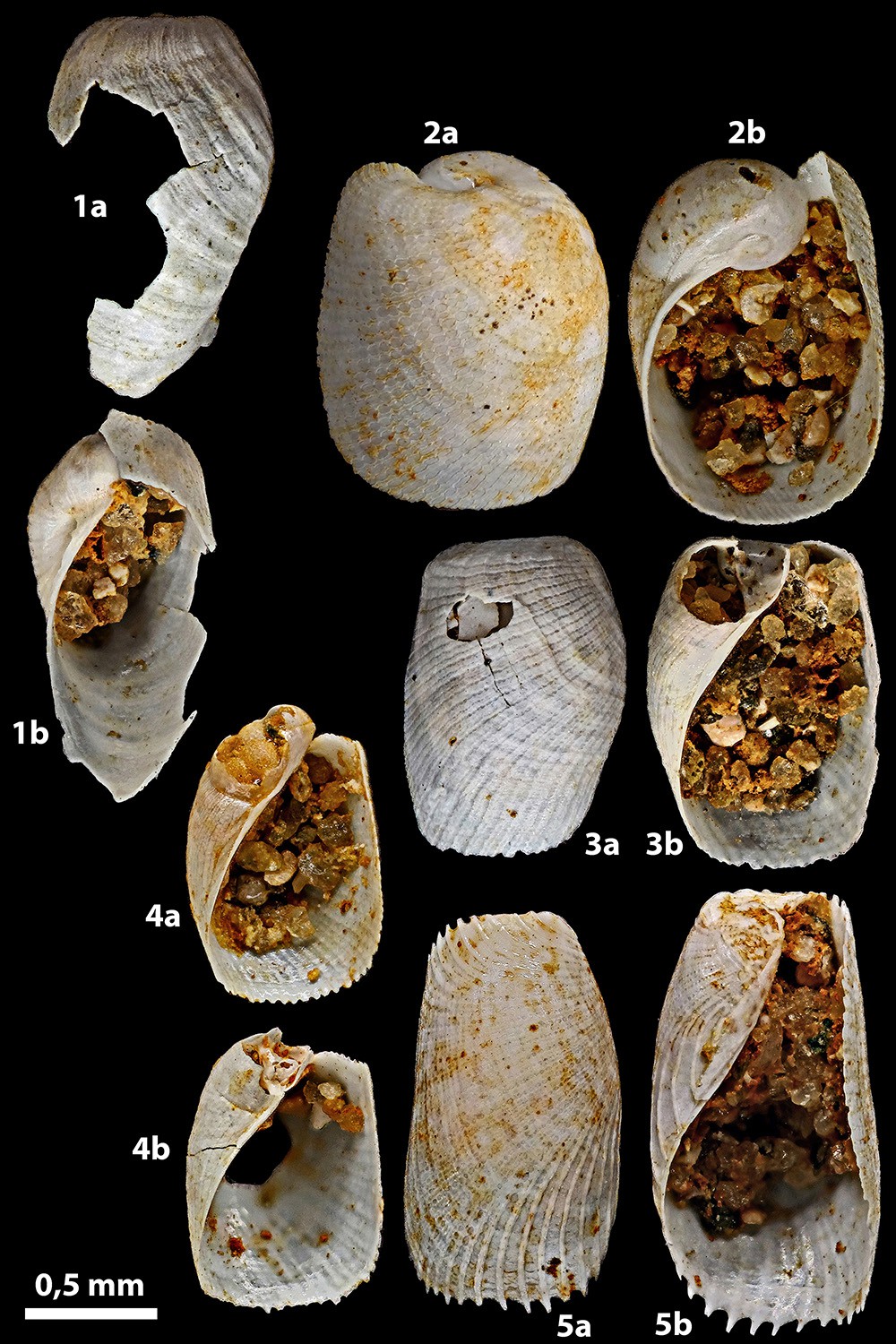

Pour ma part, je fais plutôt des sujets fixes (micro mollusques fossiles) au flash annulaire et sur colonne réglable en Z, avec profondeur de champ amplifiée par stacking avec les softs à transformée de Fourier style Combine Z.

PS pour Pulsar, très belle gestion de la lumière dans ta planche de coquillage
