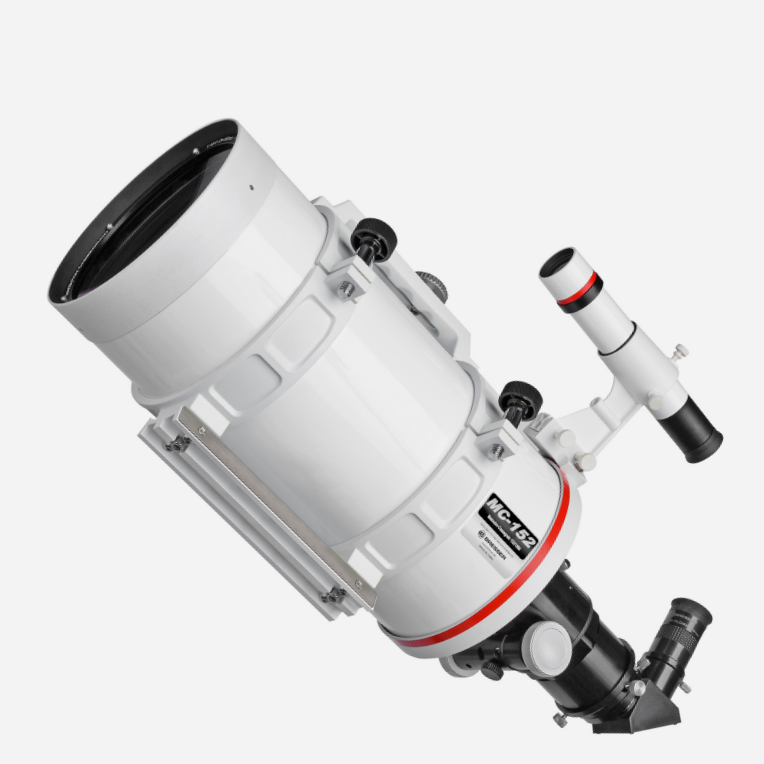

HS on ---.
:secret: Hé Wolfan, t'as vu le nouveau Mak Bresser?
http://www.bresser.de/en/Brand/Bresser/Messier-MC-152-Hexafoc-Optical-Tube-Assembly.html
HS off ;) ----.
HS off ;) ----.
La vache, Bonduelle a sorti sa nouvelle conserve, tu en as pour ton argent en liseré rouge :b:
Et ça couterait une fortune à Wolfan en décalco pour nous la tuner :p

... Bonduelle a sorti sa nouvelle conserve ...
prix de vente : 739 €
Et dire qu'un maksutov Intes f/10 se trouvait en occasion il y a moins d'un mois sur le forum d'en face à 450 € ... :rolleyes:
(HS)
Oui mais avec des PO hexa en 2.5', les PO de chez Skywatcher ne feront pas le poids :p:be::be:
HS off ;) ----.
Bonjour Starac le mauve ! :D
(HS + et -) Tu as changé de couleur Franck ? eh bien tu viens de m'en apprendre une avec ce nouveau Maksutov, la marque tire vers le haut :rolleyes:(ainsi que le prix :confused:)
chez l'astronome toutes la série MESSIER est vendu désormais avec ce type de PO Hexa.
