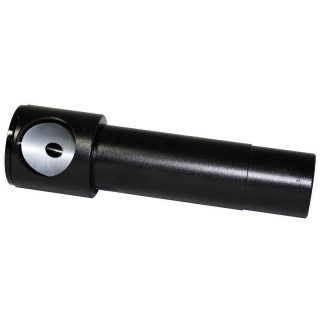

Peut-on faire une bonne collimation avec ce genre d'oculaire ?
http://laclefdesetoiles.com/outils-de-collimation/3090-oculaire-de-collimation-sky-watcher.html
C'est pas cher mais est-ce suffisant ? :?:
Oui, pour un newton ça marche très bien.
Un Cheshire long est préférable parce que c'est plus facile de voir en même temps el réticule et ce que tu règles.

Waouh ! Merci pour toutes ces réponses.
C'est pour un Newton sw 200*1000 que je vais recevoir prochainement.
Je ne vais pas effectuer la collimation tout de suite mais certains disent qu'il faut le faire après chaque déplacement. Espérons que le transport du télescope ne dérègle pas tout.
Les cheshires plus long sont 2x plus chers alors si ce n'est pas nécessaire ...
